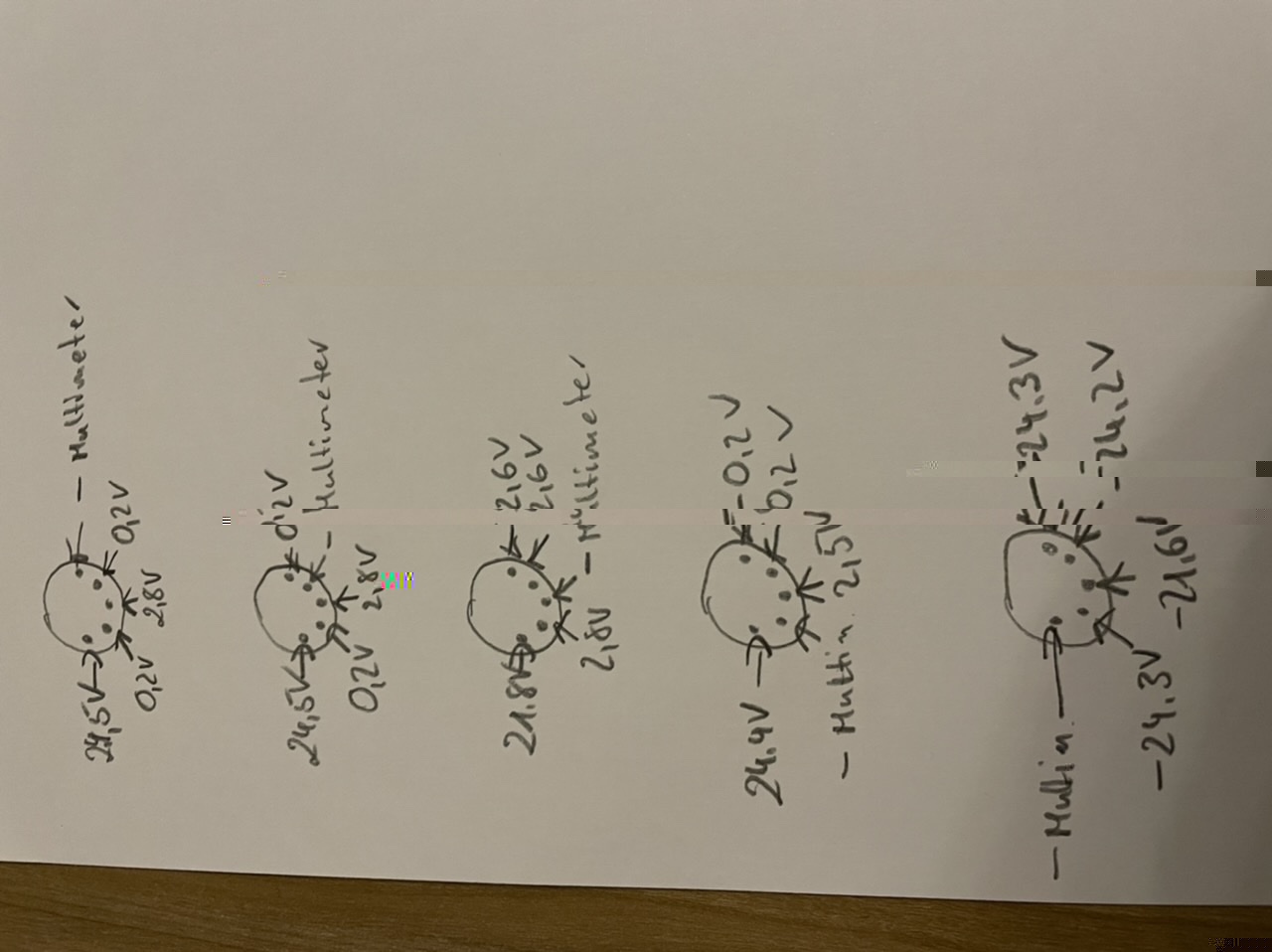

Wie soll ich denn genau die Spannung messen? Habe da wie gesagt 5 Kabel. Der Multimeter hat ja zwei Kabel für minus und plus. Nur ich weiß ja nicht welches das Minuskabel ist.
Sa, 30.01.21, 15:40
Genau das weißt Du nach der Messung. Fange mit irgendeinem Kabel an und schließe das an den Minuspol des Multimeters an. Dann an den Plus-Pol des Multimeters die anderen 4 Kabel. Spannung (falls > 1V) aufschreiben, ebenso die Polarität (das Multimeter zeigt an, ob es z.B. + 12V oder -12V sind).
Dann nimmst du das nächste Kabel an den Minuspol des Multimeters und misst wieder die Spannung zu den andern 4. Wenn Du das alles durchgemessen und hier gepostet hast, wissen wir genau, wo der Minuspol ist. Falls es nur einen gibt - könnte genauso sein, dass es nur einem Pluspol und 4 Minuspole gibt, was wesentlich wahrscheinlicher ist und auch besser wäre, weil das TC40 auch mit einem gemeinsamen Plus-Pol und (bis zu) 5 Minuspolen arbeitet.

Sa, 30.01.21, 22:46
So ich habe jetzt die Steckverbindung durchgemessen und eine Skizze dazu angefertigt. Diese nun als Foto anbei.
Skizze Messung
Skizze Messung
So, 31.01.21, 10:17
Das unterste ist quasi das erwartete:
Gemeinsamer Plus-Pol (da wo Multimeter Minus angeschlossen ist) und 4 Minus-Anschlüsse für die verschiedenen Kanäle. Das TC420 verträgt maximal 25V. Könnte sich also gerade so ausgehen. Dass ein Kanal etwas weniger Spannung hat (21.6V) macht mich aber ein wenig stutzig,,, War die bisher vorhandene Fernbedienungs-Dimmung während der Messung auch wirklich bei allen Kanälen maximal aufgedreht (100%) ? Nicht dass es nur 90% waren und die Spannung dann doch über 25V liegt, wenn es maximal aufgedreht ist? So gesehen wäre es vielleicht besser, wenn Du statt dem Lumini_Pixie-Netzteil ein 'echtes' 24V Netzteil verwenden würdest. Z.B. diese hier: https://www.amazon.de/LED-Netzteil-Mean ... B00ID6L04S
Laut dieser Seite: http://www.luminiaqua-usa.com/shop/pixi ... ium-light/ hat das Lumini Pixie 30 Netzteil 24V und 30W:
Actual Power: 26-30watt
Voltage: 100~240VAC/24VDC
Ansonsten wäre der Anschluss damit klar.
Netzteil (Lumini_Pixie) Seite:
Gemeinsamer Plus-Pol (da wo Multimeter Minus angeschlossen war) geht beim TC420 an Input V+
Alle 4 anderen gehen zusammen an Input V- (wirklich alle 4 an diesen einen Anschluss - sonst wird ggf. ein Kanal am Lumini_Pixie überlastet)
LED-Seite:
Gemeinsamer Plus-Pol (da wo Multimeter Minus angeschlossen war) geht beim TC420 an Output V+
Die 4 anderen gehen jeweils an CH1 bis CH4

So, 31.01.21, 11:21
Oh Mist, ja ich glaube der Kanal mit 21,6 V war bzw. ist auf 80% gedimmt. Habe vergessen den auf 100% zu stellen. Ich habe mir auch schon überlegt, einen anderen Adapter zu kaufen und anzuschließen. Wären dann vor allem auch nicht so viele Kabel die an den TC420 angeschlossen werden müssten, was das Netzteil angeht. Ja das Netzteil hat laut Lumini 24V und max 30 Watt. Also wäre das von dir vorgeschlagene wohl optimal. Der Preis ist ja auch nicht die Welt.
Ok dann werde ich das Netzteil bestellen und alles so anschließen, wie von dir beschrieben.
