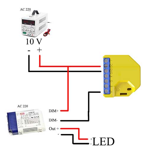

Angeschlossen entsprechend deinem Anschlussschema -jetzt nochmal überprüft. Kein Dimmschalter, sondern dimmen/schalten nur über den Browserbzw http. Natürlich nur 1 Kanal benutzt. Wie gesagt das Dimmen eines LED-Streifens ist perfekt.
Kannst Du was zur PWM-Frequenz des Shelly sagen ?
Do, 04.02.21, 12:14
Welches??? Ich kenne das Shelly RGBW2 nicht. Daher frage ich ja wie Du das angeschlossen hast (sowohl LED-Streifen als auch LCM60)
Wie denn? Ich hab keines. Die kann man nur mit einem Oszilloskop messen (oder einem Frequenzzähler). Mit einem Trick möglicherweise auch mit der Soundkarte: Eine rote LED (oder noch besser eine Photodiode) an den Mikrofoneingang anschließen, Zimmer stockfinster, und die rote LED bzw. Photodiode direkt vor eine auf ca. 50% gedimmte LED des LED Streifens halten. 'Audiosignal' vom Mikrofoneingang mit Audacity o.ä. aufnehmen. Damit kann man meistens auch die Frequenz bestimmen. Es gibt auch Smartphone Apps die eine FFT eines Audiosignals machen. Da könntest Du die Frequenz direkt ablesen. Nur ein Mikrofonkabel mit einer LED/Photodiode statt Mikrofon ist nötig.

Do, 04.02.21, 16:42
Nach https://www.shelly-support.eu/forum/ind ... -flimmern/ bringt das Shelly 400 Hz.
In der Dokumentation zum LCM-60 steht:
Eigentlich müßte die Frequenz stimmen ?
Hier noch mein Anschlussplan.
Auch mit 12V geht es nicht.
Do, 04.02.21, 21:12
Habe ich mir schon gedacht. Und den LED-Streifen (mit dem es funktioniert) hast Du auch an +DC (Netzteil) und einen Kanal (minus) angeschlossen. Wahrscheinlich hat das Shelly einen Open Drain Ausgang. In dem Fall ist der 'W' Anschluss entweder über einen Mosfet nach Masse verbunden (in dem Fall 'sieht' der Dimm-Eingang 10V - ist also voll an), oder hochohmig (quasi mit nichts verbunden). Am DIM+ Eingang ändert sich also gar nichts (der bleibt auf 10V Potential - also immer an). Es fehlt so das gemeinsame GND Potential.
Probier mal folgendes: DIM- wird mit GND des Netzteils (bzw GND vom Shelly) verbunden, 'W' geht an DIM+ vom LCM. In dem Fall ist zwar das Signal invertiert (also 100% am Shelly bedeutet 0 % am LCM und umgekehrt), aber das ist meist verschmerzbar. Und wenn das klappt und die Invertierung wirklich stört, dann kannst Du mit einem Transistor noch eine Invertierschaltung dazu bauen...

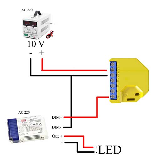

Vielen, vielen Dank.
Das Dimmen klappt jetzt mit diesem Anschlußplan:

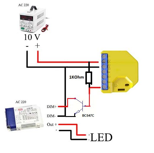

Nur die Richtung ist noch verkehrt. Wie könnte man das einfach invertieren.
Was meinst Du, den Shelly mit 10V oder 12V betreiben ? Am Shelly-Ausgang liegt das gleiche Spannungsniveau an.
Fr, 05.02.21, 10:57
:D
In dem Fall ist das völlig egal. Die Spannung vom Shelly kommt gar nicht beim LCM an. Die erforderlichen 10V kommen hier vom LCM selbst.
Gilt auch für diese Invertierte Schaltung:
[EDIT]
Die Bauteile sind übrigens völlig unkritisch. Statt 1KOhm geht alles zwischen 470 Ohm und 10 KOhm und der Transistor kann irgendein NPN Transistor sein.

Borax hat geschrieben: Fr, 05.02.21, 10:57
Hast Du das schon mal gebaut, getestet oder ist das eine Berechnung/Erfahrung/Wissen wie es klappen müßte ?
Di, 09.02.21, 14:54
Ist Berechnung/Erfahrung/Wissen wie es klappen müsste. Ich habe inzwischen den Thread im Shelly-Forum auch gelesen. Und ja, 470 Ohm PullUp Widerstand wäre bei diesem Transistor ein wenig knapp. Also besser ein paar KOhm (4,7 KOhm wäre vmtl. ideal).
