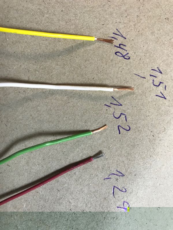

ich brauche neue Litzen, weiß aber den Querschnitt nicht.
Die Werte sind mm außen.
Vielleicht könnt ihr mir helfen

Ob es innen (Kupfer) 0.25mm² oder 0.5mm² sind, kann man am Außendurchmesser nicht wirklich sicher sagen. Mehr ist es bei dem dünnen Zeug wahrscheinlich nicht. Und meine 0.14mm² Litzen haben nur 1.05mm Außendurchmesser. Weniger als 0.25mm² sind also auch eher unwahrscheinlich. Du kannst aber mal versuchen die Drähte möglichst gut zu verdrillen und dann den Durchmesser der verdrillten Kupferdrähte zu messen. Das ist genauer als der Außendurchmesser weil eben unklar ist, sie dick die Isolierung ist...

Das ist gut zu wissen dass es nicht 0,14, sondern dicker ist.
Besten Dank
