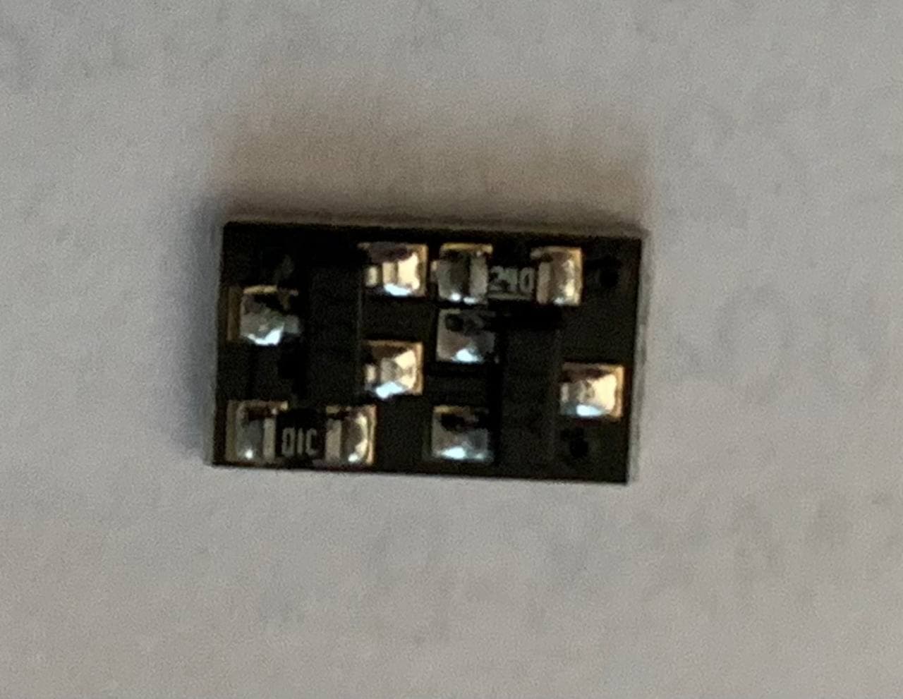

Frage 1: Bekanntlich ist es in einem seriellen Stromkreis egal, wo man einen Widerstand (auch wenn man von Vorwiderstand spricht) setzt. Ob der also vor einer LED, nach einer LED oder zwischen mehreren LEDs ist, ist egal. Im gesamten Kreis wird der Strom entsprechend begrenzt. Doch gilt das auch für eine KSQ? In meinem Falle spreche ich von sowas hier:
Das dürfte eine ganz normale 2-Transistor-KSQ sein. Zwei Transistoren mit der Aufschrift J3Y und dann zwei SMDs mit den Aufschriften 240 (unterstrichen) und DIC oder OIC.
Kann man so eine KSQ einfach in die Masse schalten, z. B. in die einer RGB-LED mit gemeinsamer Kathode (-)? Oder müsste ich RGB-LEDs mit gemeinsamer Anode (+) kaufen?
Frage 2: Was bedeutet das DIC oder OIC auf dem SMD-Baustein? Ist das überhaupt ein Widerstand?
Frage 3: Ich habe gelesen, dass KSQ LEDs zerstören können, wenn man LEDs nach der KSQ schaltet. Gilt das auch für 2-Transistor-KSQs oder nur für die, die einen Kondensator benutzen? Ich bin deshalb verunsichert, ob Widerstände es nicht auch tun (10 LEDs, alles < 20 mA), aber bei RGB-LEDs wäre eigentlich eine KSQ besser, ich möchte nämlich die Farben umschalten können.

Hallo Tintenfisch,
Zur 2-Transistor-KSQ gibt es hier einen recht ausführlichen Beitrag:
viewtopic.php?t=7920 (leider fehlen auch hier seit dem Forum Update sämtliche Bilder und Schaltpläne - der Text ist immerhin noch da).
Jain. So eine KSQ hat ja nicht nur 2 Anschlüsse (wie ein Vorwiderstand) sondern 4 (respektive 3, weil Masse zwei mal da ist). Der zusätzliche Anschluss ist ein dauerhafter + Anschluss. Abgesehen davon wird die KSQ wirklich einfach zwischen LED und Masse geschaltet. Geht aber eben auch nur Low-Side und nicht wie bei einem Vorwiderstand der eben typischerweise High-Side eingebaut wird.
Ich nehme an, das ist eine verwischte Zahl. Welche kann ich aber auch nicht sagen. Messgerät würde helfen ;)
Ich habe gelesen, dass KSQ LEDs zerstören können...
Korrekt. In genau dem verlinkten Tread habe ich aber auch geschrieben, dass man speziell bei der 2-Transistor-KSQ auch nach der KSQ schalten kann (gilt aber auch nur bei Standard-Bipolar-Transistoren - MOSFETs haben eine Gate-Kapazität die oft schon zu groß ist): viewtopic.php?p=192809#p192809

Ich habe jetzt sogar folgendes in dem Angebot gelesen (ist mir vorher nicht aufgefallen), also dort, wo ich die Mini-KSQs gelesen habe:
Die KSQ kann sowohl im Plus- als auch im Minuskabel eingefügt werden.
Kann das stimmen, dass sowohl Low- als auch High-Side möglich ist?
Noch eine blöde Frage: Was passiert eigentlich, wenn man die KSQ verpolt, also verkehrt herum anschließt?
Mi, 23.02.22, 11:38
Geht schon. Das Regelverhalten ist dann halt schlechter. Als 'Limiter' aber durchaus ausreichend.
Bei kleiner Spannung hat sie dann keine Funktion, bei größerer Spannung (vmtl. schon ab 3-4V) geht sie kaputt. Könnte man mit einer zusätzlichen Diode als Verpolschutz verhindern.
