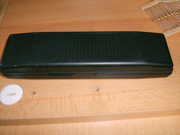

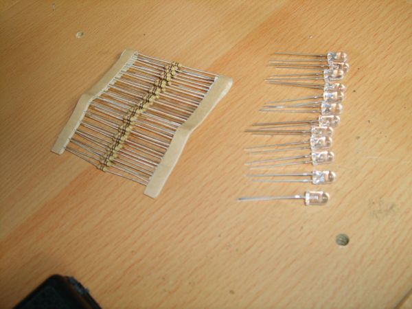

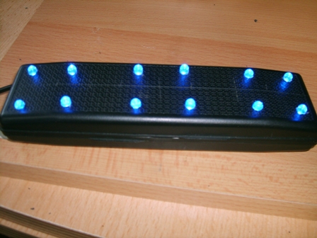

hier mal eine Anleitung wie ich mein Mondlicht für´s Aqua gebaut habe.
Hatte Langeweile und einige LEDs und Widerstände rumliegen.
1. geeignetes Gehäuse gesucht und gefunden
2. Löcher ins Gehäuse gebohrt 4,9mm damit die LEDs stramm drin sitzen

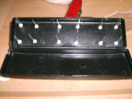

3.LEDs eingesetzt
4.Alles verkabelt

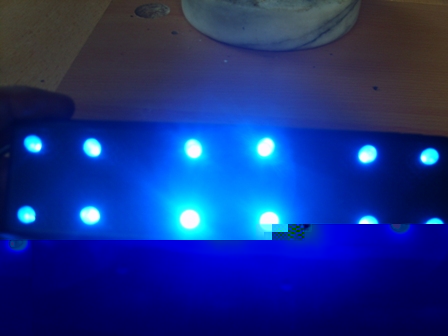

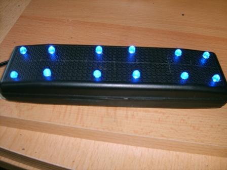

So sieht es dann fertig aus
Und so eingeschaltet
Befestigung im Aqua ist jedem selbst überlassen
Materialien:
Ultra Blaue LEDs 12Stk
20° 7000mcd 3,1V 20mA
Widerstände 470Ohm 12Stk (hatte ich übrig und leider keine anderen daher an jeder LED einen)
Einige Litzen Stücke
Lötkolben und Lotzinn
Bohrer 4,8mm und Akkubohrer
12V 0,5A Netzteil.

Ich hätte die 470 ohm Widerstände zu dritt parelle geschaltet und dann immer vo 3 Leds in Reihe gepackt verbauchste weniger Strom sonst ganz nice..

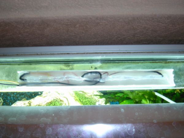

Das hier ist der Lichtbalken im 240 Liter AQ.
Das ganze besteht aus einer Abdeckung von einem 40 x 20 Kabelkanal.
Sind einfach 6 Löcher gebohrt worden und in diese wurden dann die 6 5mm abgeschliffenen LED´s eingefügt. Das ganze dann verkabeln. In diesem Fall immer 3 LED´s + 1 Widerstand. Is das ganze fertig, kommt ne dicke Schicht Aquariensilikon drauf. Hab die gesamte Abdeckung damit gefüllt. Somit hat auch kein Schwitzwasser (Tropfenbildung am Deckel) eine Chance, das ganze kurz zu schließen. Und die Metallfüßchen der LED´s fangen nicht an zu rosten. Das ganze kommt dann an ein 12 Volt Netzteil (oder ähnliches) und wird über ne Zeitschaltuhr gesteuert.
