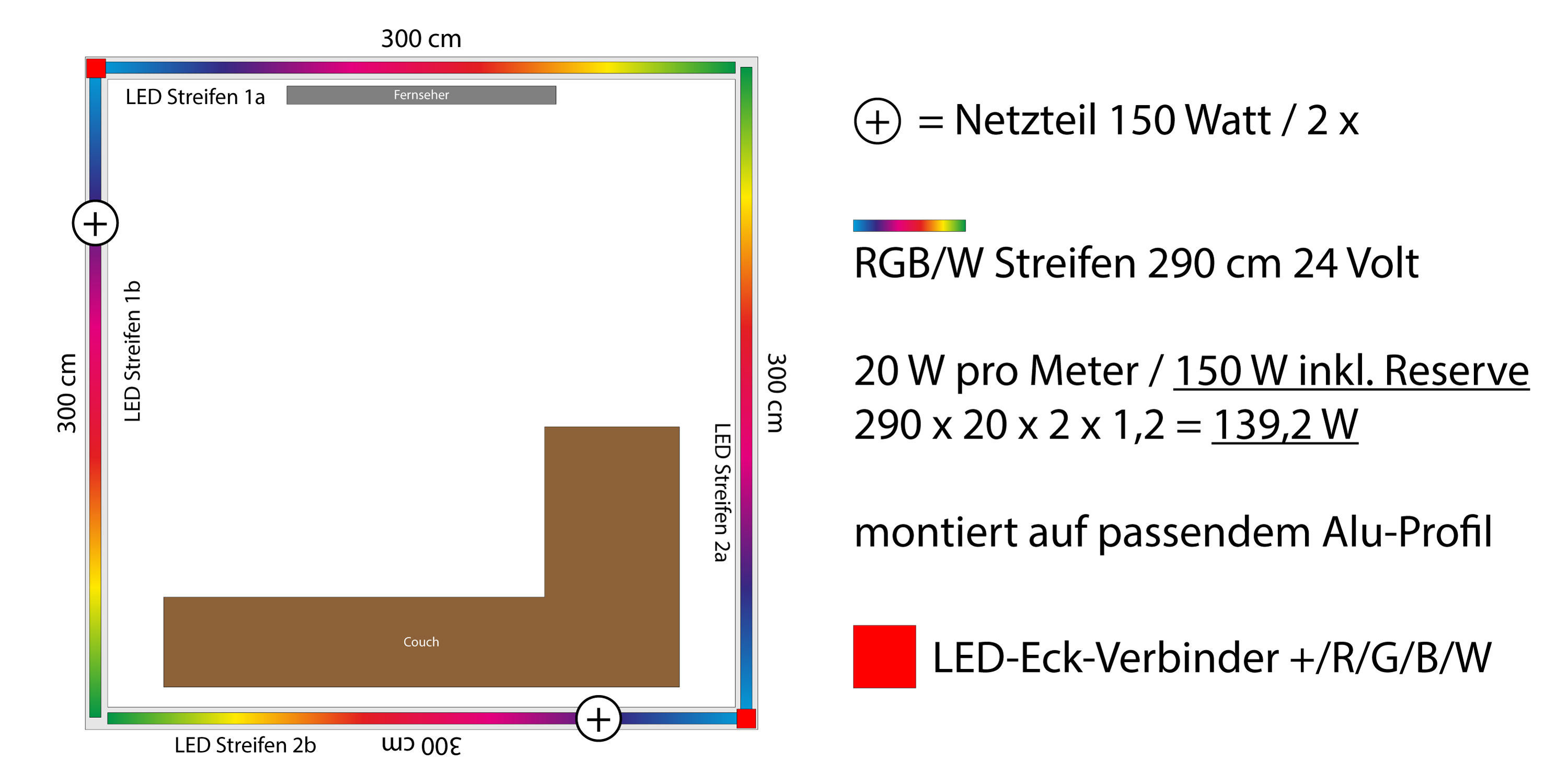

Abbildung 1
Abbildung 1
Hier sieht man hoffentlich den Aufbau mit allen Daten

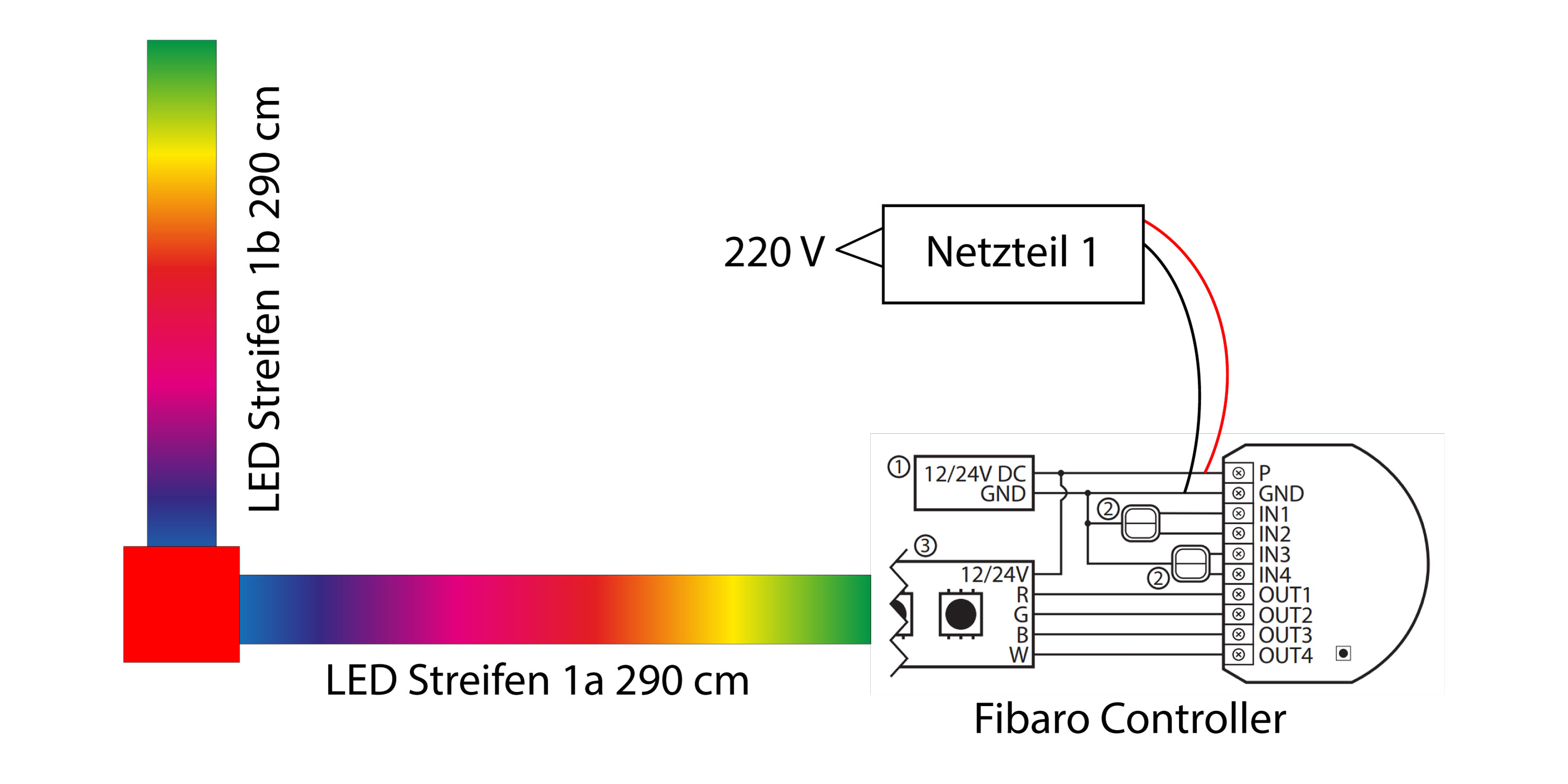

Abbildung 2
Abbildung 2
Hier sieht man, wie ich ein Netzteil mit dem Controller sowie einem LED-Streifen verbinde (wie üblich, nichts besonderes)

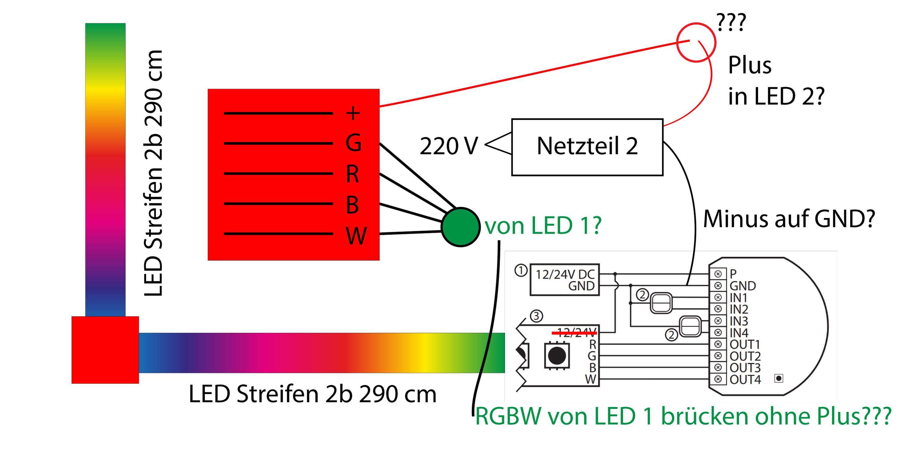

Hier sieht man meine Probleme, zu denen ich folgende Fragen habe:
1. Kann ich vom zweiten Netzteil das Minus mit auf das Minus des ersten Netzteils und Controllers legen? Ich wüsste sonst nicht wohin damit.
2. Schließe ich das Plus des zweiten Netzteils einfach auf den zweiten LED-Streifen an, geht das?
3. Verbinde ich dann einfach LED-Streifen 1 und LED-Streifen 2 mit einer Brücke und nur RGBW, damit der Controller das ebenfalls steuert, lasse aber Plus natürlich weg (kommt ja von Netzteil 2)? Geht das?
Kann mir jemand sagen, wie ich das mit der Stromzufuhr löse und ob die Verbindung von LED1 + LED2 beim Controller auch so ankommt und ob das Minus von Netzteil mit auf das Minus des ersten Netzteils angelegt werden kann?

Ach... jetzt verstehe ich glaube ich, woraus Ihr hinaus wollt...
Also noch mal: Netzteil 1 hängt am Controller und versorgt diesen mit Strom und der Controller geht in LED-Streifen 1.
Netzteil 2 hängt NICHT am Controller, sondern liefert nur Strom für LED-Streifen 2. So jedenfalls mein Plan.
Der LED-Streifen 1 wird mit einer Steckverbindung mit LED-Streifen 2 verbunden, aber nur RGBW - nicht Plus, das kommt ja von Netzteil 2.
Somit sollte doch zumindest die Befehlssteuerung des Controllers für Farbe und Helligkeit bei beiden LED-Streifen ankommen, oder?
Und eben die Frage, ob ich von Netzteil 2 das Minus ebenfalls auf das Minus des Netzteils 1 mit anschließen kann, weil ich sonst nicht weiß wohin damit.
Ich hoffe das ist nun verständlicher. Die Netzteile laufen quasi nicht parallel, jedes soll jeweils nur 6 Meter versorgen (2 x 2,90 m).

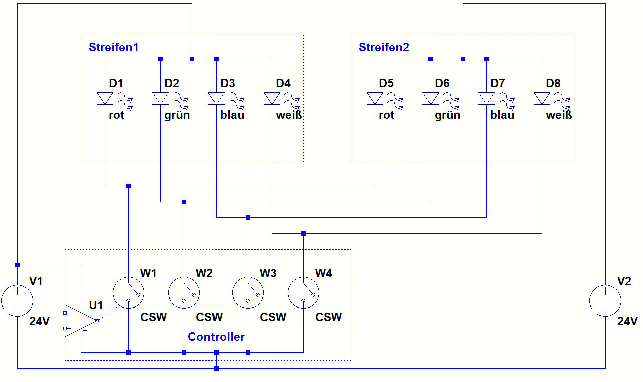

Fr, 02.09.22, 11:56
Da verstehst du was falsch. Der Controller schickt nicht nur eine Information, sondern der Strom für die LEDs (die 4 Farben) wird im Controller ein / aus geschaltet (PWM Steuerung - es wird so schnell geschaltet, dass deine Augen das nicht mehr wahrnehmen können. Je nachdem wie lang die An / Aus Phasen sind ist es dann unterschiedlich hell). Daher muss der Strom (egal von welchem Netzteil) immer durch den Controller fließen.
@JackyDean
Sind da die beiden Netzteile nicht dann parallel geschaltet oder habe ich einen Denkfehler?
Jain. Sie sind parallel geschaltet, aber über einen großen Widerstand (die LED-Streifen), weil ja die Plus-Eingänge der Streifen nicht verbunden werden.
Hier noch mal ein Schaltplan (vereinfacht - ich male da jetzt keine tausenden von LEDs), wie das Ganze aussieht...

Okay, das klingt schon mal gut. Siehe Zeichnung 1, da sieht man die beiden Netzanschlüsse bzw. Zuleitungen, da sollten auch die beiden Netzteile hin. Die von mir ausgesuchten sind schön flach, für Möbel geeignet, wenig Wärmeentwicklung. Zudem wollte ich in dem Trockenbau-Koffer, der innen ca. 6 x 6 cm Platz hat, eine kleine Konstruktion unterbringen, auf der ich dann die LEDs in den Alu Profilen platziere. Darunter wäre dann Platz für die Netzteile gewesen und für den Fibaro Controller. Wo der übrigens sitzt ist egal, der läuft über Z-Wave Netzwerk, wäre also flexibel. Sofern ich aber für alles genügend dickes Kabel verwende, könnte ich die Netzteile auch woanders platzieren und den Strom verteilen, das wäre mir vollkommen egal, Hauptsache ich bin safe. Der Controller verträgt übrigens 6 Ampere pro Kanal, 12 Ampere insgesamt, das nur als Info. Hier wären die vollständigen Informationen: https://manuals.fibaro.com/rgbw-2/
Fr, 02.09.22, 16:51
Na dann passt es doch (auf Zeichnung 1 ist der Controller nicht eingezeichnet). Wichtig ist ein dickes (mind. 0.75mm²) Kabel vom Minus Anschluss von beiden Netzteilen zum Controller (GND). Weil da fließt der gesamte Strom durch. Von den beiden Netzteile aus dann direkt zum Plus der Streifen verbinden. Und ein Kabel vom Plus eines Netzteils zum Controller (P Eingang). Da reicht ein dünnes Kabel, weil das nur den Strom für den Chip in dem Controller liefern muss und der hat bestimmt nicht mehr als ein paar Watt. Controller wie gesagt möglichst mittig zwischen die beiden Streifen und vom Controller aus zu den RGBW Anschlüssen der beiden Streifen verbinden. Plus Pole der Streifen NICHT verbinden.
