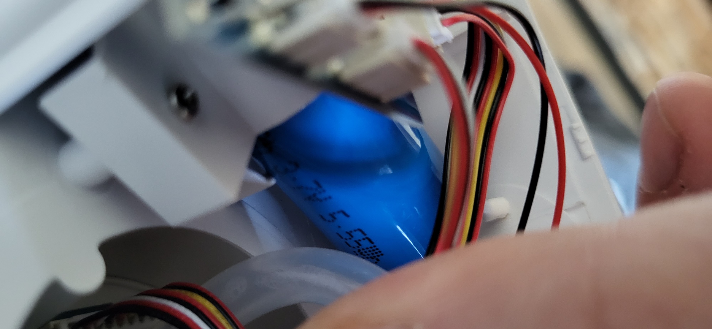

Er hat intern einen Akku verbaut.
Steht da was drauf?
Fotos sind auf alle Fälle hilfreich.

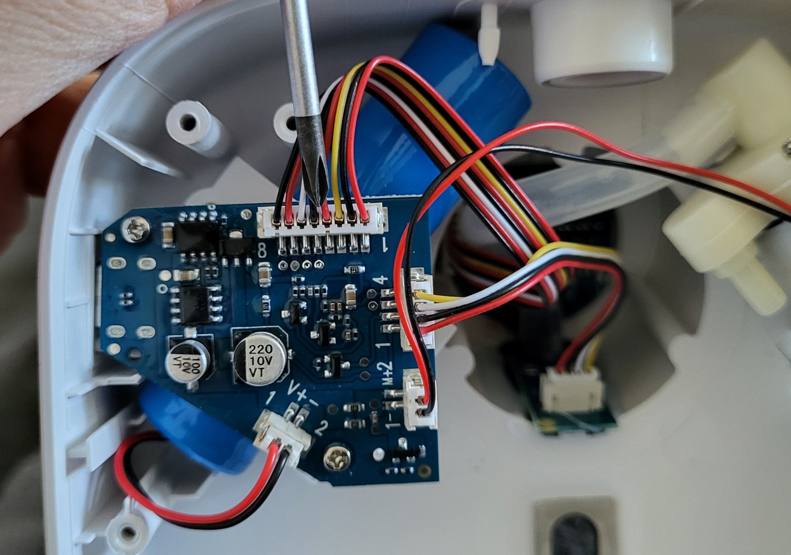

Fotos fehlten noch. Das Bild mit der Platine, da sind die zwei mittleren Anschlüsse (rot/schwarz) fürs Display

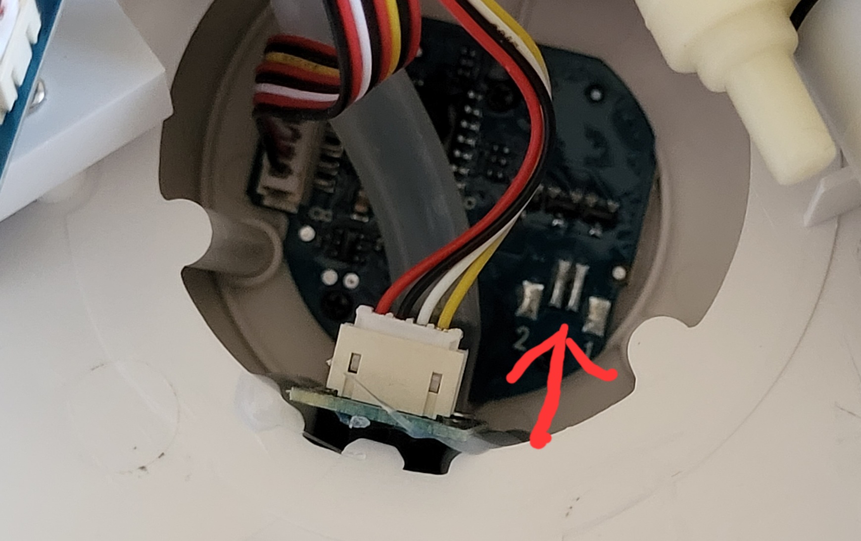

Auf dem Display hab ich grad ein anscheinend unbelegten Ausgang gefunden. Da liegen 1,6 V an
Di, 15.11.22, 14:40
Da liegen 1,6 V an
Immer? Oder nur wenn es an ist?
Wenn die 1,6V immer dann anliegen wenn du die Beleuchtung an haben willst, dann passt das recht gut für eine Transistorsteuerung. Du müsstest aber noch prüfen, ob der Minus Anschluss von diesen 1.6V mit Masse (= Minus am Akku) verbunden ist (0 Ohm). Falls nicht, müsste man einen Optokoppler dazwischen schalten.
