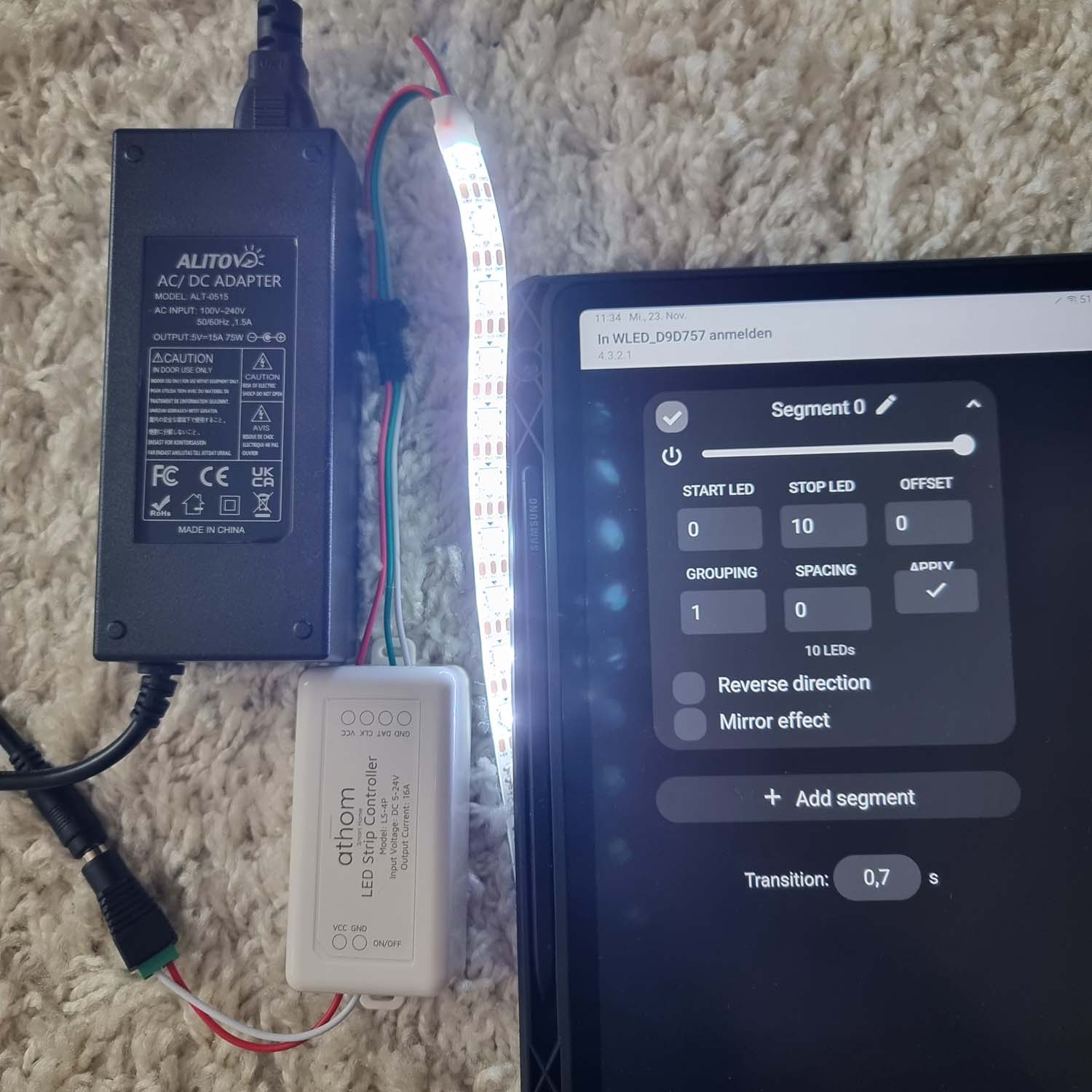

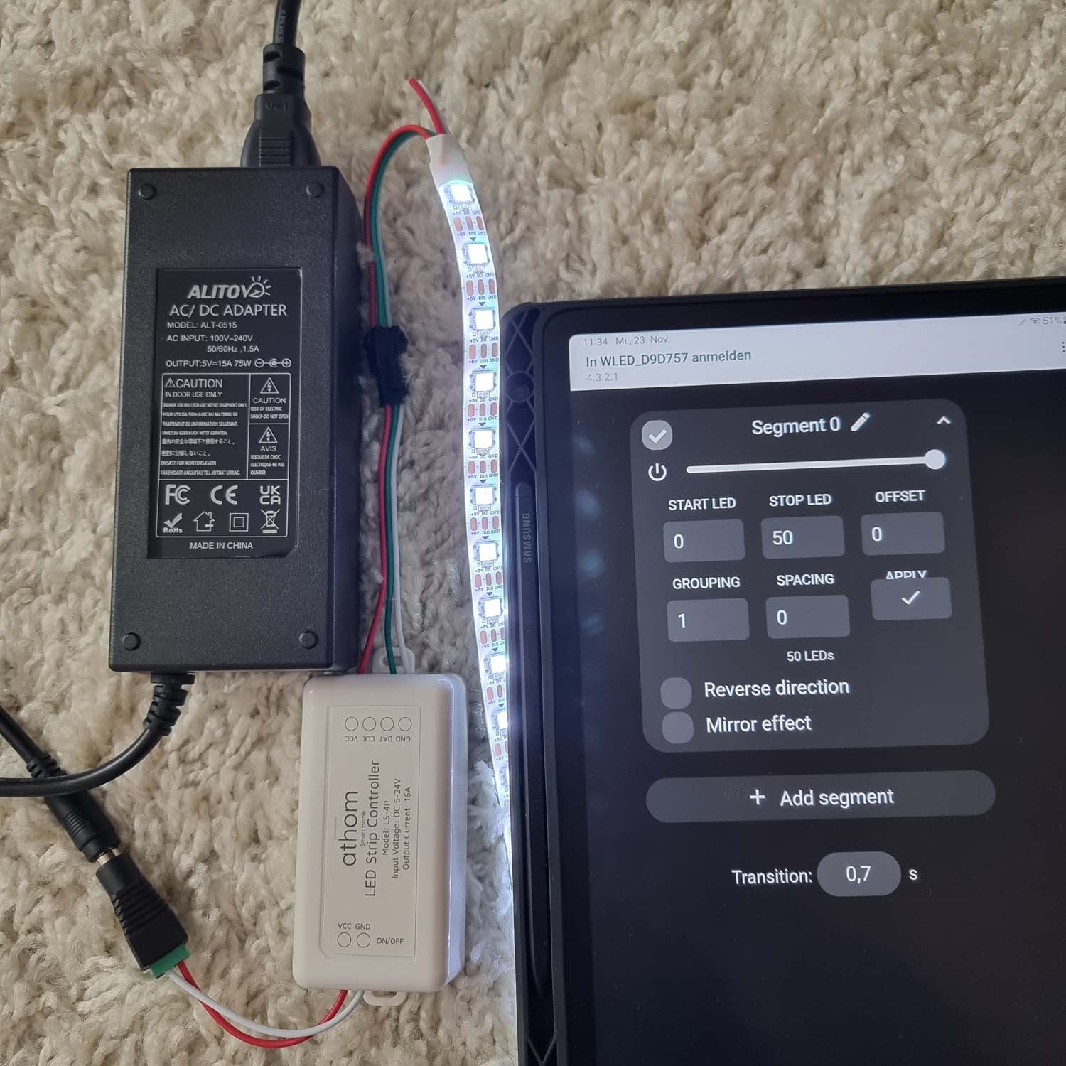

Hallo zusammen, ich habe vorhin noch ein bisschen rumgefummelt. Als Test habe ich die AWG22 Kabeln doppelt verlegt (2 x Plus und 2 x Minus) und die Strecke auf 3cm verkürzt. Das Ergebnis bleibt gleich. Dann habe ich direkt die Kabeln vom LED Strip genommen die zu lang waren und habe mir da 5cm abgeschnitten. Alle minderwertigen Kabeln entfernt und das Ergebnis ist immer noch gleich. Habe auch ein paar Bilder gemacht.

Hier noch die Bilder:
- 100.jpg (188.82 KiB) 9645 mal betrachtet
- 50.jpg (197.69 KiB) 9645 mal betrachtet
- 10.jpg (169.03 KiB) 9645 mal betrachtet
Hmm, die Helligkeitsunterschiede sind schon ziemlich extrem. So stark sollte sich der gemessene Spannungsabfall nicht auswirken.
Das einzige, was ich jetzt noch versuchen würde ist, den Ausgang des Netzteils direkt mit dem LED-Strip zu verbinden, den Controller also zu umgehen. Der wird ja eigentlich nur für die Datenleitung benötigt.

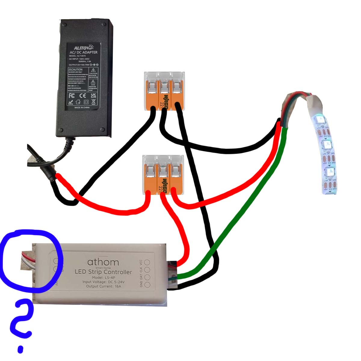

Ich denke was mir der Controller Verkäufer sagen will ist, was Du mir @ustoni mit der Wago-Klemme erklärt hast.
Ich habe den Schaltplan aber nicht ganz verstanden. Hier ein Bild wie es in der Praxis jetzt bei mir aussehen würde. Ist das so richtig? Und was schließe ich auf der anderen Seite des Controllers an??
- wago.jpg (111.13 KiB) 9577 mal betrachtet
Nein, so nicht.
Die Verdrahtung hängt davon ab, ob der GND des Controllers am Eingang mit dem GND am Ausgang verbunden ist. (Die Verbindung könnte intern schaltbar sein.)
Deshalb zunächst mit dem Multimeter eine ohmsche Messung zwischen GND des Controllers am Eingang und GND am Ausgang durchführen. Sind beide verbunden (Wert < 2 Ohm), dann wie folgt verdrahten: Sind die GNDs nicht verbunden ist folgende Verdrahtung nötig: Nachtrag (wichtig!):
