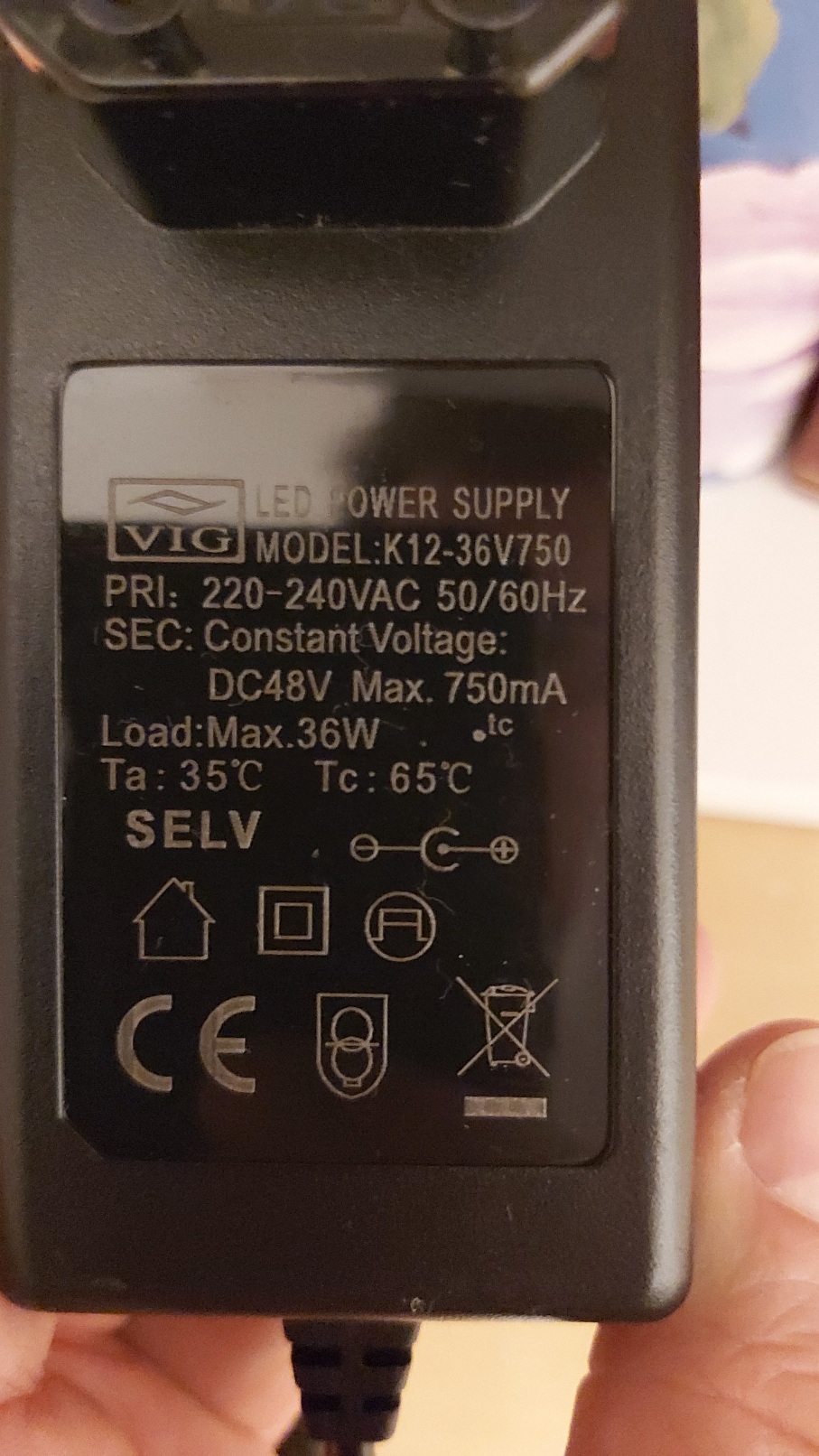

Leider ist der Trafo oder der Dimmer (=Ein/Ausschalter), bei meinem Deckenfluter hinüber.
Ich habe mich natürlich schon selbst umgesehen, bin aber nicht fündig geworden einen Trafo zu finden der die gleichen Spezifikationen hat wie das Original.
Trafo: Output DC 48V Max. 750mA
[attachment=1]20221130_165816.jpg[/attachment]
Dimmer/Schalter: (VIG K74-317C900)
Input: DC 12/24/36/48V
Output: Constant Current DC 5-11/10-22/20-34/32-45V 900mA
Das Datenblatt gibt auch nicht viel Aufschluss. Da steht nur 1x36 Watt LED, 4000 Lumen, 2700 Kelvin, Schnurdimmer.
Mit den Daten vom Dimmer kann ich leider nichts anfangen, weshalb es auch schwierig ist ein passendes Ersatzteil zu finden (jedenfalls für mich).
Ob ich die Lampe dann mit dem neuen Trafo dimmen kann ist für mich weniger wichtig als dass sie funktioniert. Aber mit Dimmer wäre natürlich schon schöner.
Vielleicht können mir die Profis hier mit konkreten Tipps helfen. Danke!

Die erste Frage wäre mal ob der Dimmer noch funktioniert... Du könntest ein 48V Netzteil kaufen (z.B.: https://www.amazon.de/DSLRKIT-100-240V- ... B01H37XNH4 - aber ACHTUNG: Nicht ohne den Dimmer dazwischen an die LED anschließen!) und es damit probieren. Einfacher wäre es ein Messgerät an den Ausgang vom Netzteil zu halten und zu schauen, ob da noch 48V anliegen. Falls ja, ist wohl der Dimmer hinüber. Falls nicht, brauchst du auf alle Fälle ein neues Netzteil. Ein passendes Netzteil ohne Dimmer wäre kein Problem (allerdings nicht als 'Steckernetzteil'). Du könntest auch Trafo und Dimmer ersetzen. Aber offiziell darf das alles natürlich nur ein ausgebildeter Elektriker.
Was schon etwas seltsam ist: Der Dimmer liefert angeblich 900mA Konstantstrom bei bis zu 45V. Vom Netzteil kommen aber nur maximal 750mA bei 48V. Selbst wenn der Dimmer einen Step-Down-Wandler integriert hat (und nicht nur eine lineare Konstanststromquelle was ich für wahrscheinlicher halte), könnte er bei 48V und 750mA Eingang (ergibt 36W) keine 45V bei 900mA (ergibt 40.5 W) liefern. Bei nur 32V am Ausgang würde es per Step-Down Wandler gehen (0.9A * 32V = 29W - das lässt sich bei geschätzten 10% Verlust aus 36W machen).
