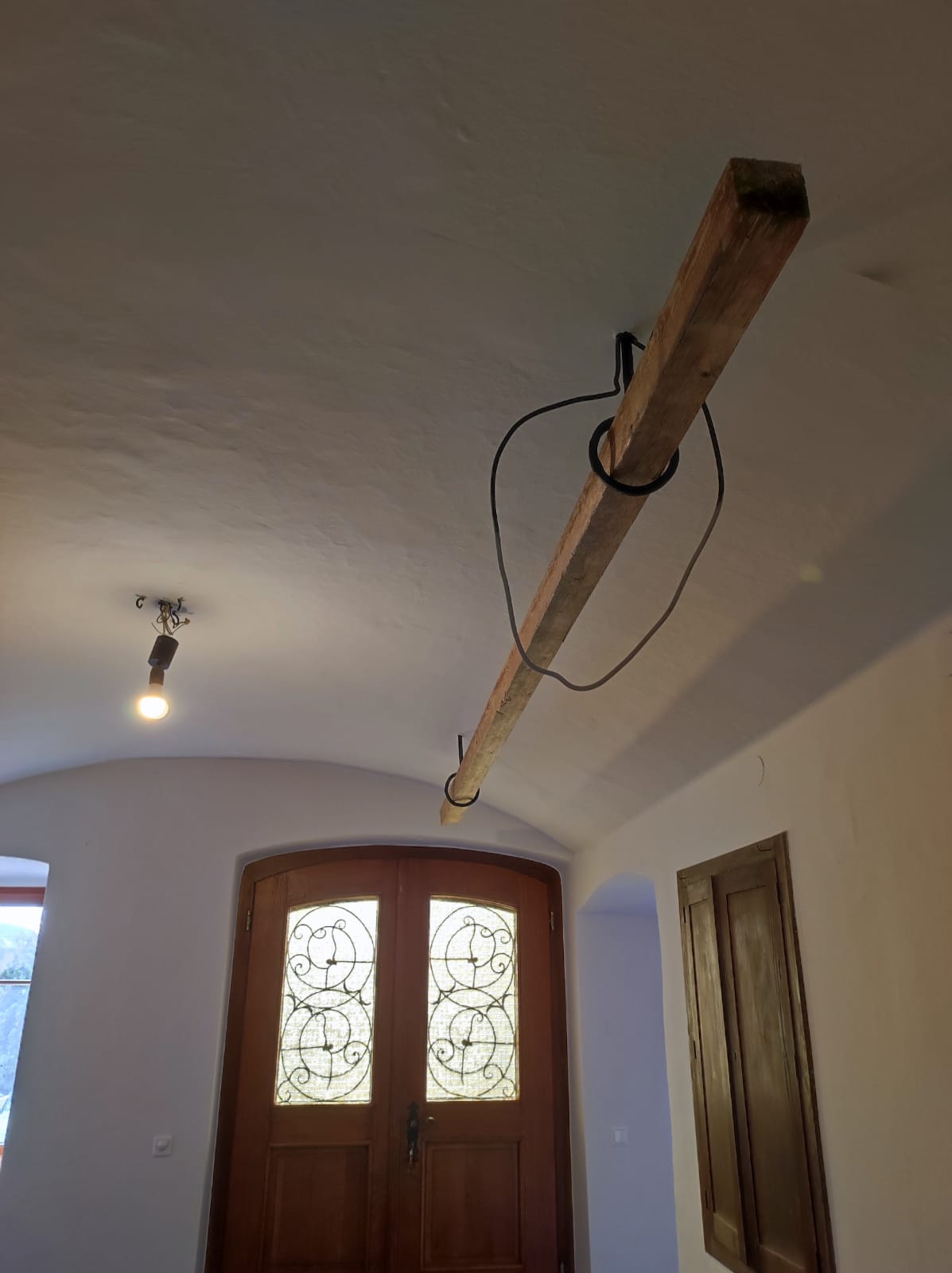

Meine Tochter möchte in Holzdrammen schwarze rechteckige Spots einbauen.
Wäre kein Problem. A B E R der außen Durchmesser dürfte maximal 7,6 cm sein.

Hier ein Bild wo die Spots im Balken (76 / 76mm) eingebaut werden.
Danke, Heinz

Mit Standard MR16 Spots wird das nichts mehr. Da sind die Maße zu groß. Ich würde mal schauen, was es an MR11 Gehäusen so gibt. Hier auf die Schnelle: https://www.riado.de/10x-einbaurahmen-s ... 067_29015/
Dazu dann einen vernünftigen MR11 Spot mit 1 LED und nicht 3. Sehr oldschool in dem Bild da, aber es geht ja erst mal auch nur um das Gehäuse.
