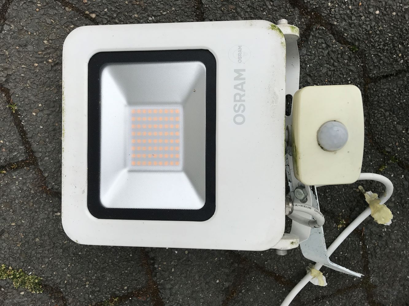

meine Außenleuchte ist kaputt und ich brauche eine neue.
Da kein Typenschild vorhanden ist, weiß ich nicht wieviel Lumen / Watt die haben sollte.
Die Helligkeit war ok so.

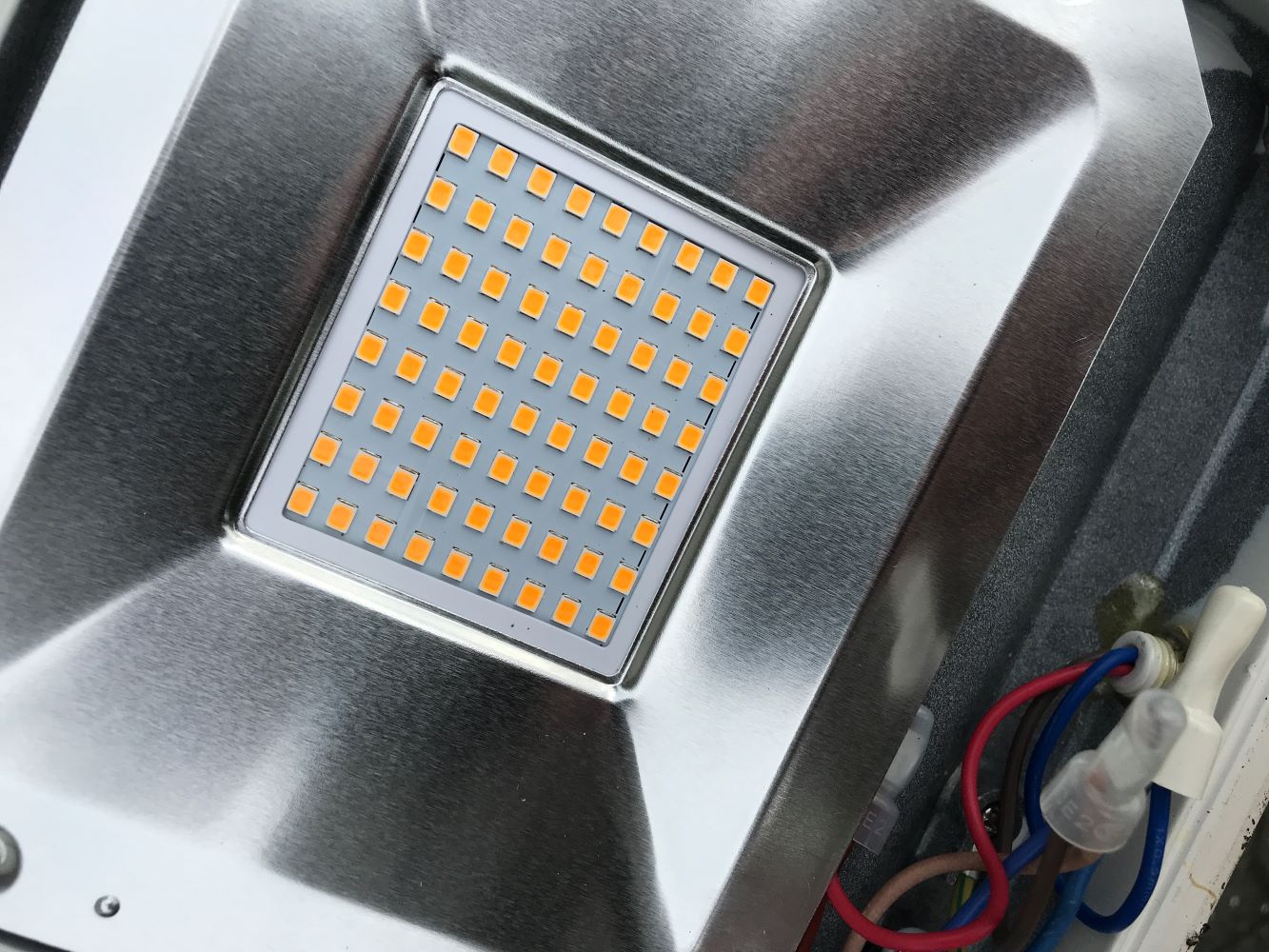

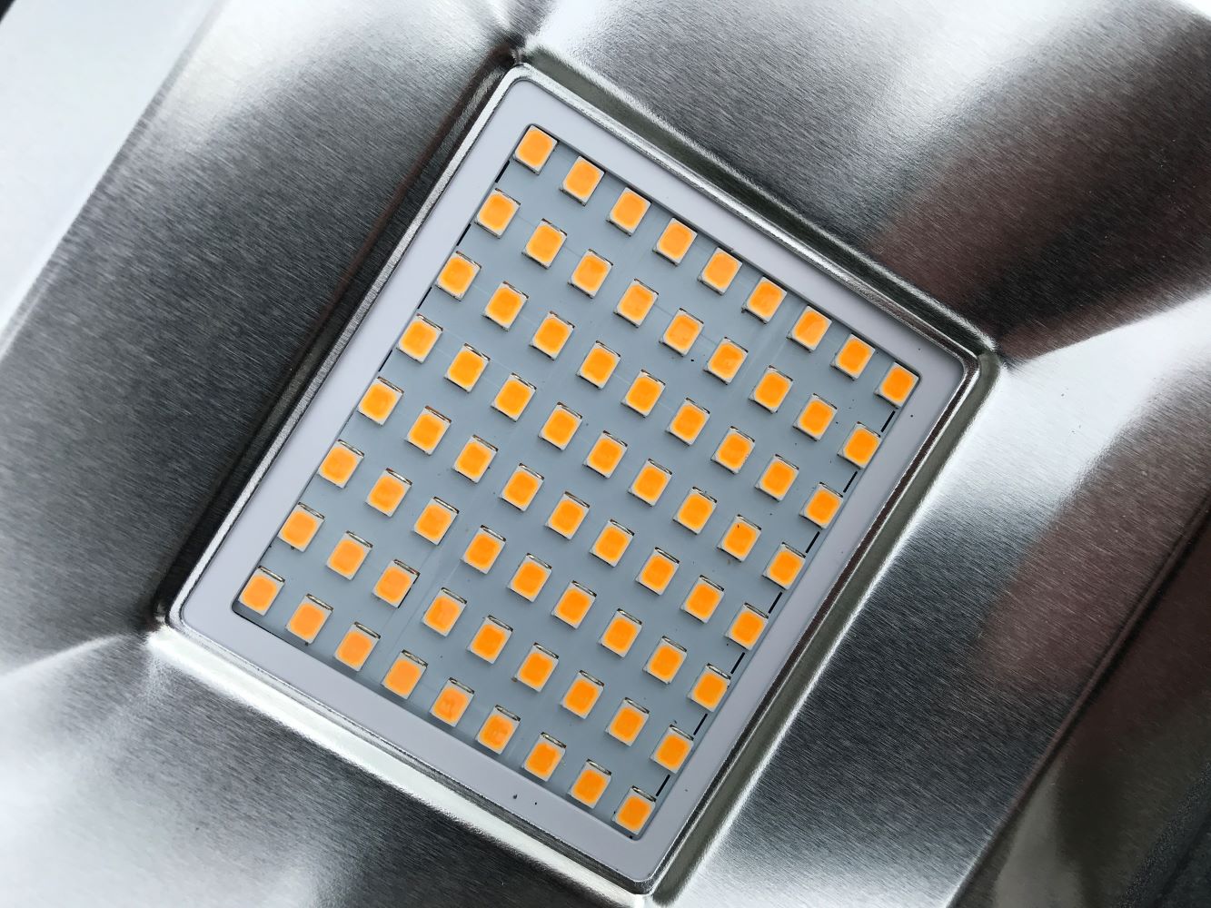

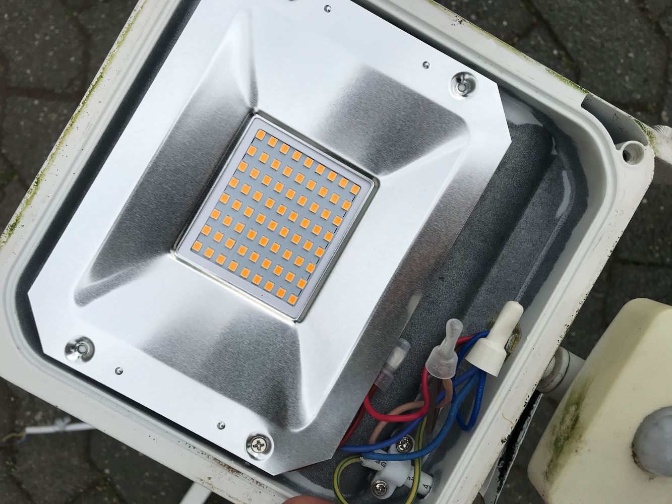

Kann man vielleicht anhand der Bilder erkennen, wieviel Lumen / Watt die Leuchte hatte?
Die SMDs von oben gemessen sind 3,4 x 2,7mm
JackyDean
Beiträge: 422
Do, 29.06.23, 08:13
Kaum. Die LEDs werden Standard 2835er Gehäuse sein, aber das hilft auch wenig, da man nicht weiß, was genau als Chip verbaut wird, aus welchem Helligkeits-Bin die sind und mit welchem Strom sie angesteuert werden. 74 LEDs sind verbaut. Wenn ich raten müsste: 2.000 - 4.000 Lumen für die Leuchte.

Habe festgestellt, dass der Fehler im Bewegungsmelder liegt.
Vielleicht kann ich aus so einen als Ersatzteil kaufen.
