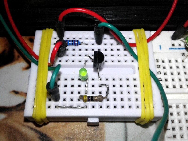

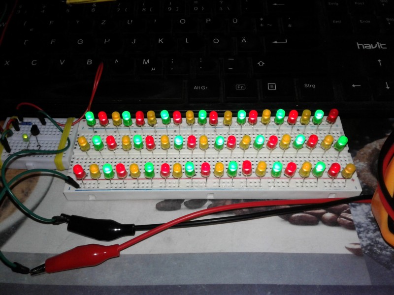

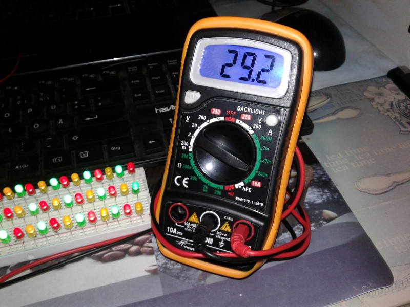

in diesem Experiment will ich verdeutlichen, wie man mit einer Konstantstromquelle
gefahrlos durch die Kombination von Reihen und Parallelschaltung sehr viele LED
gleichzeitig sicher betreiben kann.
Daten: Eingang 12 Volt / Konstantstromquelle 30mA.
In Reihe: addiert sich die Durchlass-Spannung der 3 LED / die Stromstärke bleibt gleich...
Parallel: bleibt die Spannung gleich die Stromstärke teilt sich durch die Anzahl der Stränge...
