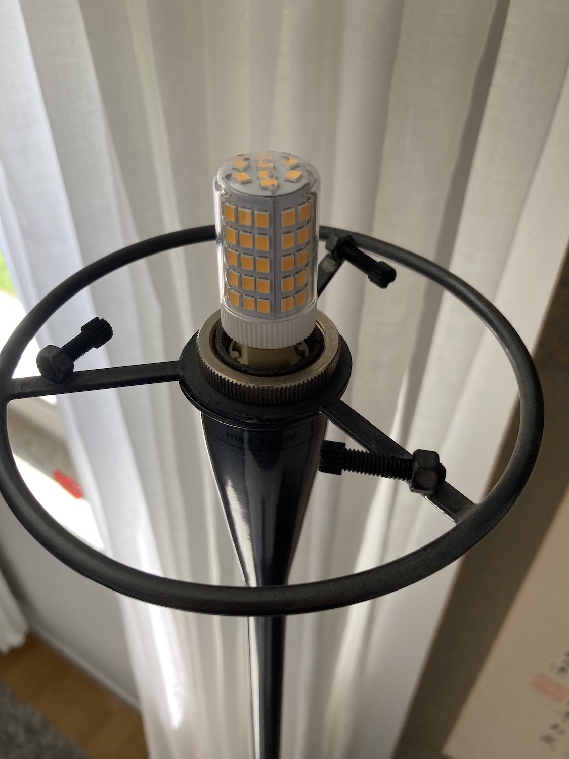

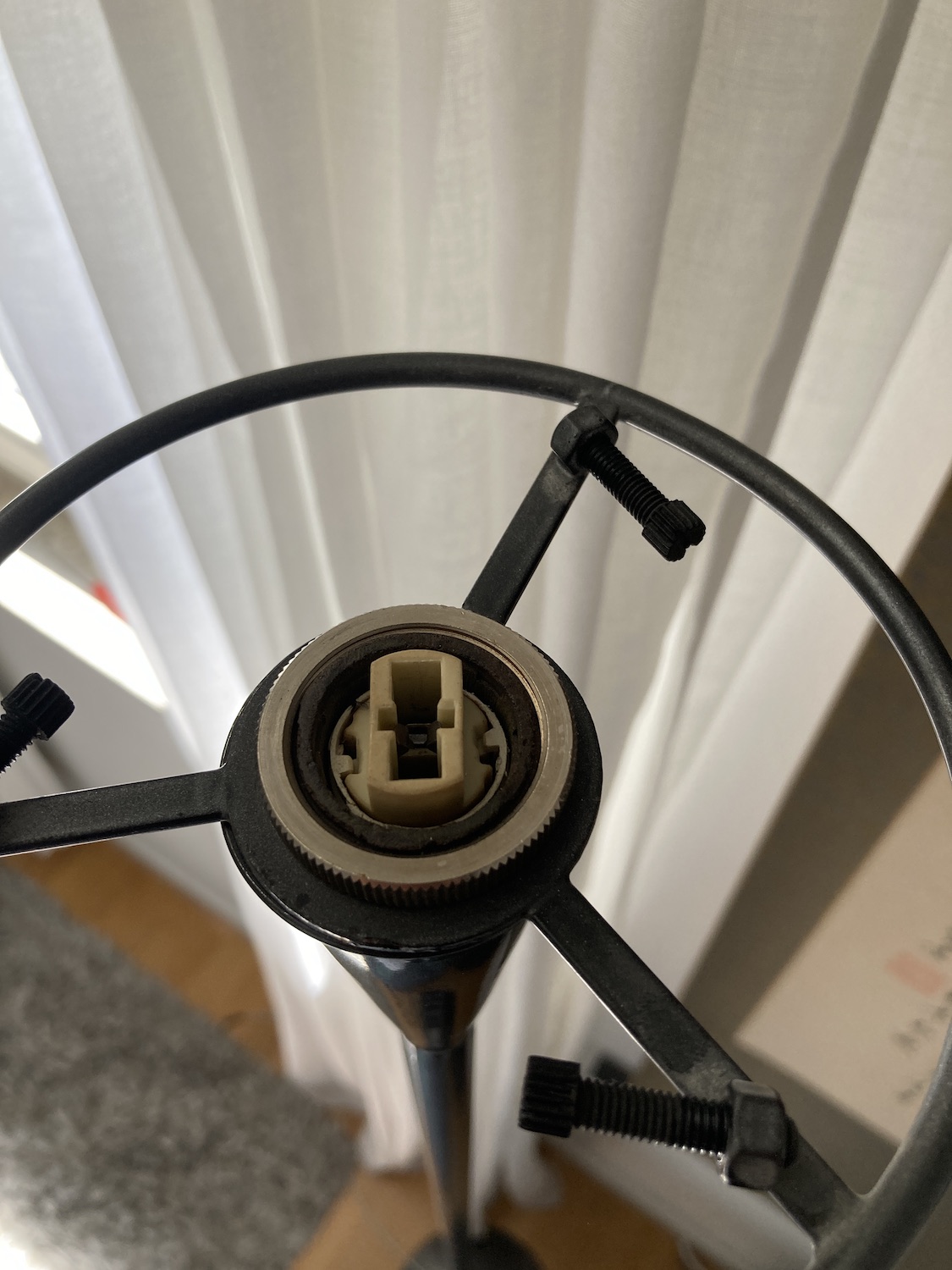

habe noch eine alte Fontana Arte Stehleuchte von Gregotti Associati, die Ursprünglich mit 220V E14 für eine 150W Halogenleuchte mit Dimmer ausgelegt war. 150W sind ein haufen Holz, daher nach E14 LEDs geschaut, aber da hätte keine gepasst und wie immer sind die verfügbaren Lumen eher mau. Also nach Alternativen geschaut und bin dann bei einer G9 Fassung gelandet, da die passenden LEDs von der Größe gut passen. Auf dem Bild sah die G9 Fassung aus wie eine E14 dachte ich tausche die einfach und gut, leider stellte sich heraus, das die Maße doch ganz andere waren und die Fassung leider etwas instabil ist. Habe dann die E14 innen entkernt, Kontakte raus, Gewinde weggefeilt und die G9 Fassung mit Druck verpresst. Anfangs wollte ich eine 12W LED einsetzen, die war aber zu lang und hat auch recht schnell angefangen zu flackern. Mit einer 220V 10W G9 die genau so hell wirkt, kann die Wärme nun entweichen und alles leuchtet wie gewünscht. Den Dimmer habe ich noch gegen einen Trittschalter getauscht.
Bis jetzt sehr zufrieden mit beiden Ergebnissen, spare ein haufen Watt die meinen Speicher schonen :mrgreen:
