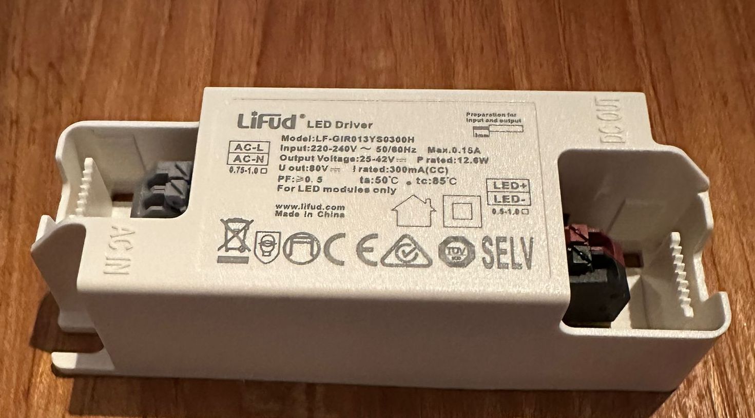

Die Spots ansicht sind nicht Dimmbar also der Treiber (Lifud LF-GIR013YS030H) - siehe Bild im Anhang
Mein Plan wäre es einen passenden Treiber für die beiden Spots zu finden der funktioniert und über den ShellyDimmer 2
steuerbar/dimmbar ist und auch noch in der gehäuse der Lampe passt ,-)
Ich habe bei dem Original Treiber von Lifud am Ausgang eine Spannung von 74V gemessen.
Kann mir jemand einen Treiber Empfehlen bzw. worauf ic achten muss da ich schon lange gesucht hatte und auch schon mehere Probiert hatte aber die nicht mit den LED der Lampe fubktioniert hatten da die Spannung zu wenig gewesen ist und ich von den 25-42V ausgegangen bin.

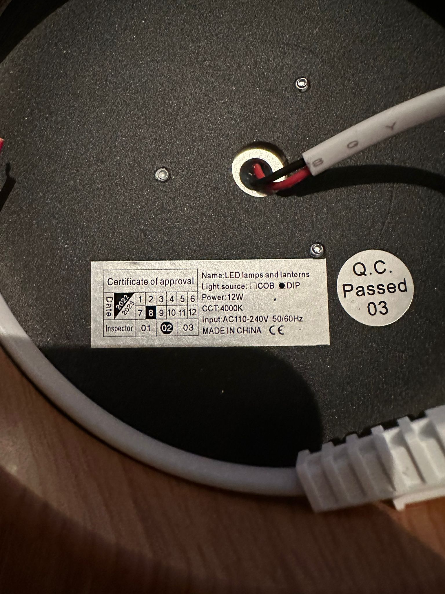

ich habe dir mal noch das schild auf der led lampe mitgecshickt aber so richtig viel steht da auch nihct dazu.

Sag bzw. zeig mal welche du probiert hast, weil 42V bei 12W (LED) in etwa zu den angegebenen 300mA passt. 74V definitiv nicht.
Kann aber natürlich sein, dass der Treiber eine sehr seltsame Ausgangsspannung hat, und deine Messung die Peaks auf der Spannung sind. Die Angabe "Uout:80V" lässt mich jedenfalls stutzen.
