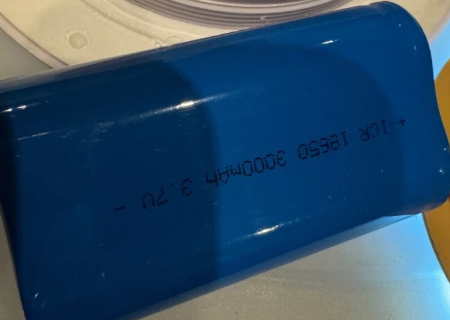

Ich habe mir 5 gebrauchte Tische gekauft die ein LED Modul und ein Akku verbaut haben damit sie von innen beleuchtet sind.
Nun habe ich keine Ladegeräte bzw Netzteile dazu bekommen. Ich also das erst beste bei Amazon bestellt, hat natürlich nicht funktioniert
Ich habe den Tisch aus ein ander gebaut um das Modul zu sehen, ich dachte wenn ich das Google finde ich auch das Netzteil. Dem war natürlich auch nicht so.
Jetzt meine Bitte, kann mir jemand sagen welches Netzteil ich besorgen muss um meinen Tisch zu betreiben so das der Akku läd und er leuchtet.
Ich habe Bilder beigefügt ich hoffe hier kann mir jemand helfen.

Mikooo hat geschrieben: Mo, 20.01.25, 11:38 Ich habe mir 5 gebrauchte Tische gekauft die ein LED Modul und ein Akku verbaut haben damit sie von innen beleuchtet sind.
Was es nicht alles gibt :D
Was für ein Ladegerät hast du denn bestellt, das nicht passt?
Die verbauten Akkus sind normale Li-Ion, den Werten und Bild nach 1s2p verschaltet. Die kann man mit "normalem" Li-Ion Lader laden, soweit so einfach. Aber ist denn nicht schon ein Lader verbaut, der womöglich spezielle Wünsche hat, sprich Spannung braucht? Oder doch ganz einfach USB dafür reichen würde.
kann man auch günstig nachrüsten, aber passen sollte es dennoch
Sprich, um das richtig zu beantworten braucht es mehr Input zB wie da ganze verdrahtet ist.
