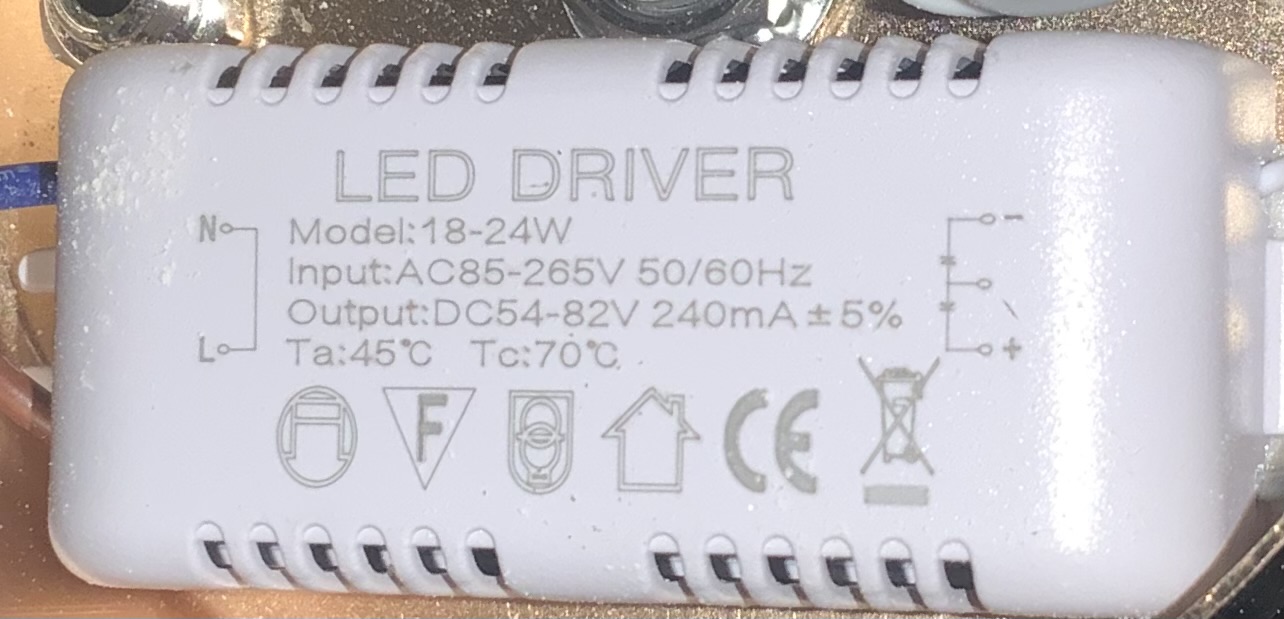

Die nicht dimmbare Leuchte hat den folgenden KSQ-Treiber:
Da auch hier nicht eindeutig draufsteht, ob der Treiber dimmbar ist, muss ich den wahrscheinlich austauschen?

1. Probieren geht immer. Es kann aber sein, dass die LEDs dann (im 'gedimmten' Zustand) nicht leuchten, dass Treiber/Dimmer pfeifen/brummen/heiß werden und schlimmstenfalls kaputt gehen. Das kaputt gehen passiert aber normalerweise nicht sofort. Sprich testen geht, aber wenn es eben nicht vernünftig funktioniert halt gleich abschalten.
2. Da müsstest du dafür sorgen, dass der Dimmer begrenzt wird. So dass er z.B. nur bis max. 80% aufgedreht werden kann. Einige Dimmer haben so eine Begrenzung.
3. Geht, ist aber natürlich 'Stromverschwendung'. Der Parallel-Widerstand müsste dann aber auch die erzeugte Wärme abführen können (also nicht irgendwo eng einbauen).
