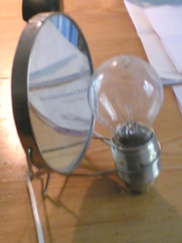

Hallo, danke für die vielen Hinweise:
habe da noch handelsübliche Rasierspiegel mit Metallbügel, die ich bisher mit normalen Glühbirnen betrieben habe, das licht das sie erzeugen sieht zur indirekten beleuchtung ganz lustig aus, man sieht aber keine scharf umrissene Kontur des Lichtkegels, von lichtausbeuteoptimierung ganz zu schweigen.

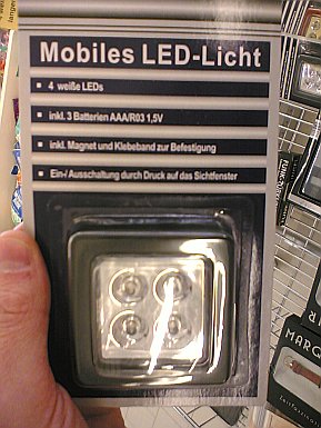

und ausserdem led lights bei aldi für 5,99 gefunden, die ich mal hier mit reinstelle, was meint ihr, lässt sich damit was anfangen, würde natürlich auch was bei lumitronix kaufen, wenn's was taugt.
viele Grüsse
Di, 26.06.07, 15:53
Mit dem Funzelchen kommst aber nicht weit! Sieht nach vier 5-mm-LEDs aus. Wenn du den Halogenlampen Konkurrenz machen willst, brauchst du schon n paar Hochleistungs-LEDs. Und obs da momentan farbige Spots zu kaufen gibt, ist fraglich.
Di, 26.06.07, 15:55
das Aldi teil ist nicht wirklich auf Dauer betrib ausgelegt
und zu dem auch noch lächerlich schwach
Di, 26.06.07, 17:37
Ist das auch so ähnlich wie bei diesen Schlüsselanhängerlampen mit den 2x CR2016 drin, wo die LED dann auf 75 mA läuft?

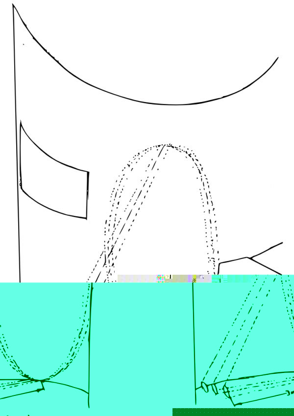

also L3D scheint gerade im Urlaub zu sein, desswegen poste ich hier mal zwei Pläne, und bitte um eure Mittäterschaft, um zu zeigen, wie ich das mit den farbigen schatten meine. Ich bitte um hinweise, welche LEDs dazu am besten geeignet sind, wie sie angeordnet, und verbaut werden.(bitte mit link auf die entsprechende shopseite)
