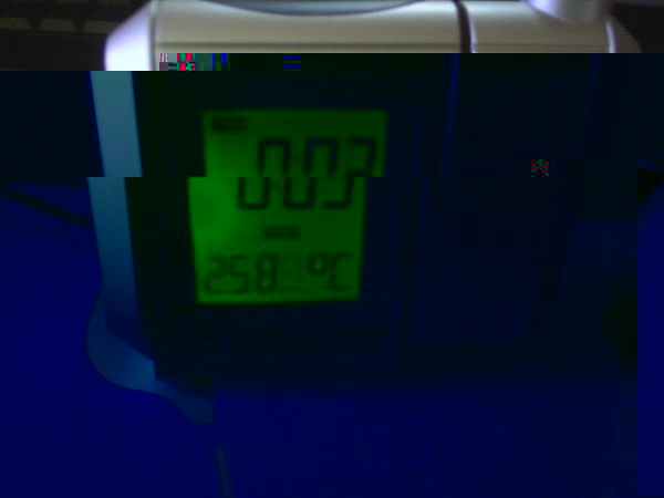

So nachdem Timm mal ein How² machte wie man die Projektions LED umbaute
vorher:
nacher:

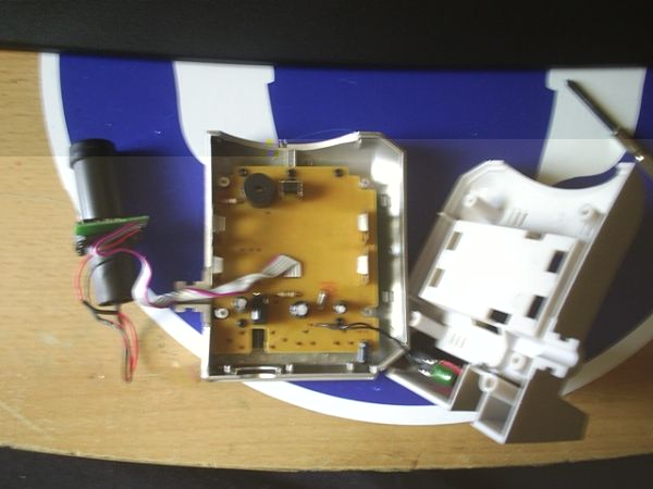

So hier ersteinmal der Wecker selber.
Sorry wegen den Unscharfen Bild, aber hier ist die sehr dunkle Standart LED zu sehen, ich musste so nah ran gehen weil man hat von weiten nix sehen können!

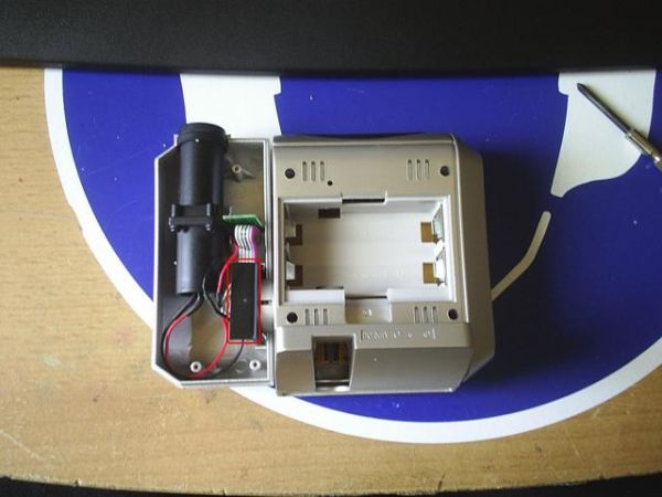

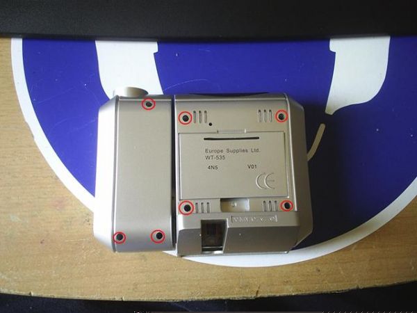

So als erstes müssen wir die schrauben des weckers Lösen um an das Innenleben zu kommen.
Bei diesen Wecker muss noch eine art halterungsstift gezogen werden, damit man die klappe des Weckers abnehmen können.

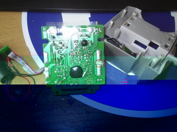

So hier erstmal das ganze innenleben.

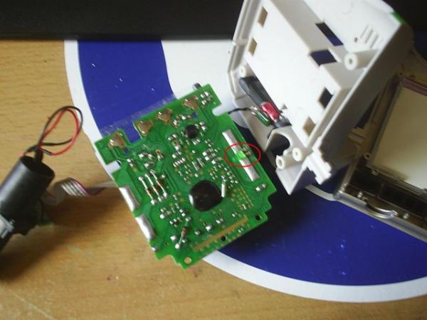

Zunächst muss die Platine umgedreht werden, damit wir an die LED kommen, aber vorher hier wieder die Schrauben lösen.

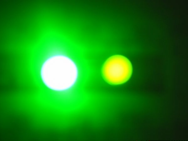

Nachdem ich dann die alte LED herraus gelötet habe, habe ich mal ein Helligkeitsvergleich gemacht. Links zu sehen 3mm Lumitronixpower mit 15000mcd und rechts kp was fürn mist mit weniger als 500mcd.

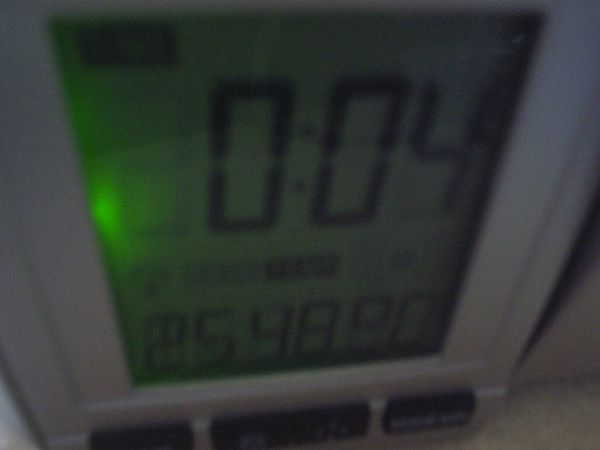

So dann habe ich die gute alte Lumi Led angerauht (Diffuse) und eingelötet.
Siehe da das Display erstrahlt am Tage sehr Hell! Der umbau hat sich wirkich gelohnt!

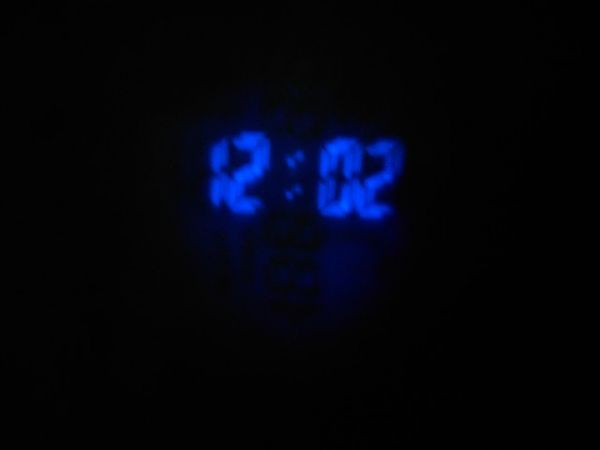

Hey gut gemacht ich hab das ganze mit ner Transistorschaltung gelöst und einer blauen LED.
Siehe:
Handy-Bild

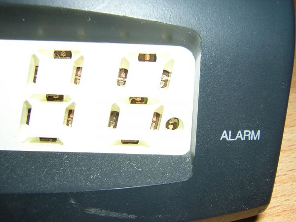

öhm...da gibts nicht viel zu erklären.
hinter meinem wecker verbarg sich diese 7-segment-hülle:
hier sieht man schon, dass sich die leds dahinter verbergen.

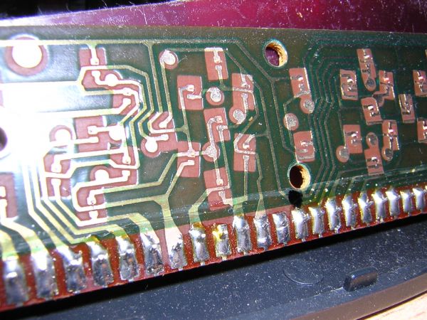

die plastikhülle entfernt (war gesteckt), schaute es folgendermaßen aus. die leds waren von der größe wie 0603er smd-leds. jedoch nicht gelötet, sondern den led-chip direkt auf der platine. also konnte ich mit einem skalpell die alten leds abschneiden, um neue 0603er aufzulöten. die jetzigen haben aber gerade mal ~20mcd, was für nen wecker aber schon mehr als genug is.
den umbau habe ich übrigends am: Montag, 15. Dezember 2003, 18:15:20 gemacht! :)

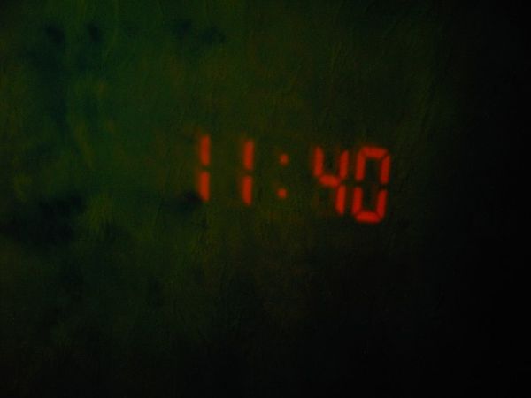

hallo :)
kurzerhand habe ich ebenfalls meine projektionsuhr zerlegt und meine led ausgetauscht.
zum staunen: ich hatte NICHT die GLEICHE wie die hier im beitrag^^
jedenfalls war sie fast genau gleich aufgebaut und hatte wenig abweichungen.
habe als Farbe UV genommen. kann man das als FARBE betiteln? :)
also wenn ihr wirklich eine angenehm und dezente farbe in eurem raum haben wollt, ist UV da richtig gut für geeignet.
es ist überhaupt nicht störend! perfekt für die nacht und wenn man an die wand bzw. decke guckt kann man alles erkennen! der einzige nachteil wäre evtl. dass die led wirklich nicht sehr hell ist. es könnte vllt stören, dass man die uhrzeit nicht so lesen kann als wenn es rot, blau oder grün wäre, doch wenn man sich daran nicht so sehr stört sieht es richtig gut aus.
also UV wäre auch nicht schlecht.
(das alles war jetzt zu der projektion!)
