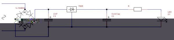

_nabla
Beiträge: 1171
Wohnort: Gießen*Dortmund
Sa, 30.06.07, 18:10
na egal...suflux sind aber besser, da sie keine wärme entwickeln.
so oder so ähnlich könntest du das realisieren:
maddin125
Beiträge: 19
Registriert: Di, 15.05.07, 14:05
Sa, 30.06.07, 18:21
-skunk- hat geschrieben:
Klasse!!!
Was ist das für ein Teil ganz links? Die 4 Dioden nebeneinander? Besteht es nur aus Dioden? Apropo, es steht Wechselspannung an! Für wieviele LEDs reicht das ganze Modul?
vielen Dank
_nabla
Beiträge: 1171
Sa, 30.06.07, 18:26
das is nen gleichrichter, um die wechselspannung zu richten.
der erste kondensator is nur zum glätten, sollte so > 470µF / 16V sein.
Die 78xx bausteine gibt es für bis zu 1A glaube ich.
der 2. kondensator ist dann der goldcap, kannst ja 1F nehmen.
die LEDs/Widerstände musste dir dann selber ausrechnen :)
ich empfehle dir die suflux, weil du mit dieser schaltung hier nicht viele high-power leds verbauen kannst.
achja, du musst das schon auf 5V stabilisieren, da die gold caps nur 5,5V aushalten...
bene
Beiträge: 71
Registriert: Mi, 27.06.07, 21:02
Sa, 30.06.07, 18:26
Das Teil ganz links ist ein Gleichrichter und macht aus Wechsel (AC) Gleichstrom (DC).
Gebaut aus 4 Dioden.
maddin125
Beiträge: 19
Sa, 30.06.07, 18:33
-skunk- hat geschrieben:das is nen gleichrichter, um die wechselspannung zu richten.
Würden 2 oder gar 4 K2 mit so einer Schaltung funktionieren?
Ich denk mal, dass ich es mal mit dern Superflux probieren werde, die kosten ja nur 0,50€ im gegensatz du den K2
Also nochmal vielen Dank! Hier wird einem echt geholfen!!! :)

_nabla
Beiträge: 1171
So, 01.07.07, 00:25
brauchste aber trotzdem ne spannungsstabilisierung und gleichrichtung für.
und warum dann noch ne konstantstromquelle, wenn die spannug ja schon stabilisiert ist (mit dem 7805) und man prima das ohmsche gesetz anwenden kann?!?

_nabla
Beiträge: 1171
So, 01.07.07, 20:04
hi.
wenn du meinen schaltplan nimmst, siehst du dieses "7805" element. das ist ein festspannungsregler, welcher dir konstant 5V ausgibt (bei Uin ~> 7V).
somit brauchst du da nix zu rechnen, und die gold caps bleiben heile.
maddin125
Beiträge: 19
So, 01.07.07, 20:26
also rechne ich einfach mit 5V? :)
und wie wird diese teil angeschlossen? Wenn das teil 3 Zacken hat, welcher ist welcher?
_nabla
Beiträge: 1171
So, 01.07.07, 22:06
hier: http://www.conrad.de/goto.php?artikel=179205 findest du das teil mit datenblatt.
auf dem bild ist links der eingang, mitte masse und rechts ausgang 5V.
ich kann dir nur sagen, die dinger sind echt klasse :)
wenn du die schaltung komplett aufgebaut hast musst du mal fühlen, ob das dingen warm wird. evtl. dann einen kleinen kühlkörper installieren. aber bis ~ 500mA brauchste da keinen...
