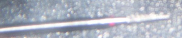

aber welchen aufsatz macht ihr auf den dremel?
So, 22.07.07, 21:07
ich renn mal schnell runter und mach mal ein foto

So, 22.07.07, 21:25
die benutze ich! sorry aber meine cam kam mit dem kleinen zeug nicht klar und ich hatte nur die linse meiner dritten ahnd auf lager!

Danke man kann es aber erkennen!
einen Dremel hab ich schon da, eine Stalpistole hab ich gerade bestellt ;) mal schauen was besser klappt

lithi hat geschrieben:
Ist das ein Diamantschleifstift oder ein Zahnarztbohrer ?

Mo, 23.07.07, 01:55
diamanten sind da keine drine! ist eher ne art pfeile!

Mo, 23.07.07, 02:13
lithi hat geschrieben:diamanten sind da keine drine! ist eher ne art pfeile!
bei meinen gravuren bohre ich keine löcher in die seite. das glas ist zu dünn. bei 2mm....
für die leds nehme ich auch das ding. aussparungen an der seite machen wo man die leds haben möchte. die so groß wie die leds selber oder am besten noch nen kleines stück größer!
die leds bearbeite ich dann mit einer trennscheibe damit sie auf die selbe dicke von 2mm kommen und bündich abschliesen.
Meinst Du da sind kleine scharfkantige Erhebnungen auf der Spitze ?
Wenn ja und die sehr fein sind müssten es Diamantsplitter sein.
Sind es etwas gröbere und nicht sehr viele dann sind es Hartmetallsplitter (VHM)
Die VHM Beschichteten werden oft als "Diamant" verkauft, der Privatanwender merkts schon nicht :roll:
(VHM kann man eigentlich nur mit Diamant schleifen / trennen, alles andere poliert nur die Oberfläche)
