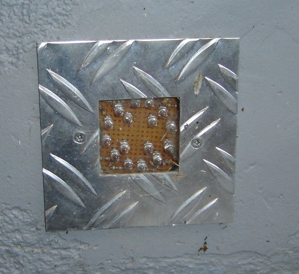

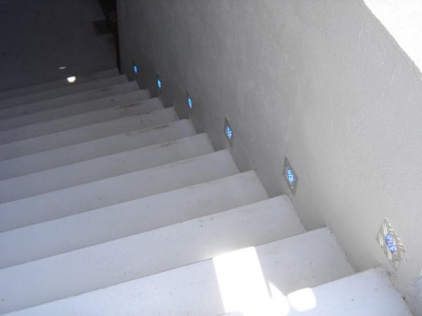

So Hier ein Projekt von mir das ich schon vor ca. einem Jahr umgesetzt habe:
LED Außentreppen Beleuchtung
Treppe mit eingelassenen Strahlern:
Strahler an sich: (natürlich alles selbst gemacht)

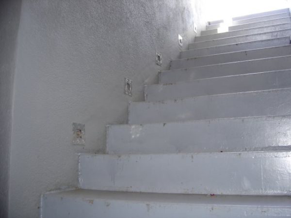

Treppenbeleuchtung bei Tag:

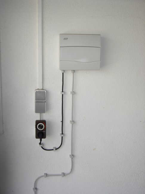

Verdrahtung der Anlage: (mit Zeitschaltuhr)

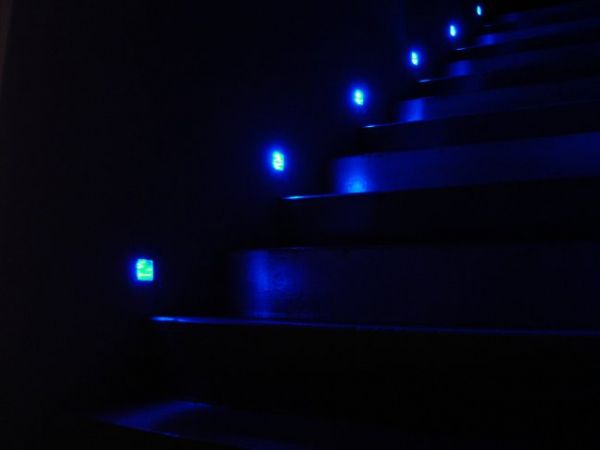

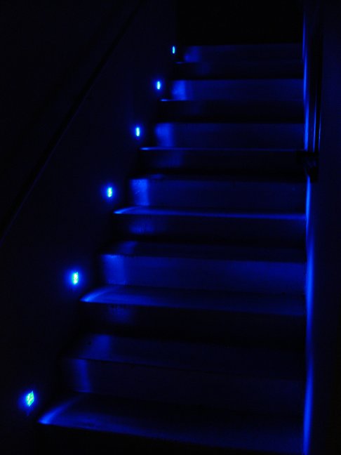

Treppe bei Nacht:
Technische Daten:
Betriebsspannung---> 12Vgleich
Strahler-----> 16 x 8000mcd/strahler
Arbeitszeit ca. 1Woche
Materialkosten ca. 150€
So das war mein Projekt.
Grüßle Achim

Gefällt mir gut :D
hättest aber die Platinen auch vorher lackieren können, dann wäre das weniger auffällig!
Sieht aber dennoch top aus =)
Wie hast du den ganzen Spaß denn abgedichtet?
Grüße =)

Hier die Antwort bzgl. abgedichtet:
Plexiglas Scheibe auf ALU Front mit Pattex dann einfach auf die Unterputzdosen geschraubt!
Gruß Achim

Hi und Willkommen im Forum. Als einsteiger eine wirklich sehr schöne Arbeit! Sehr schön geworden und sicherlich auch sehr Hell ;-).
Mi, 01.08.07, 11:43
Die Insekten werden's aber wohl nicht mögen...

Wenn es an ist störts nicht weiter, aber ich hätte auch die Platinen lackiert oder ähnliches, das gelb sieht blöd aus...
derKosta
Beiträge: 485
Mi, 01.08.07, 11:54
man hätte auch getöntes plexiglas nehmen können, sieht aber auch so schick aus

Sieht Nachts bestimmt gut aus. Platinen hätte ich auch lackiert.(vielleicht in Silber) Und die Widerständ
auf die andere Seite. Aber ansonsten gute Arbeit für das erste mal.

Gibt es denn was schöneres als 2 tage lang mit ner GROßEN HILTI die wand aufzustämmen. Also ich kann mir nichts männlicheres vorstellen.
Gruß Achim :!: :!:
Fr, 03.08.07, 02:50
ich würde einfach ne plexischeibe milchig schleifen. da sieht man die platine nicht mehr, ist billig, geht schnell und sieht gut aus. ansonsten echt gute arbeit.

Oder Einwegtrinkhalme über die LEDs stecken und dann die Platine silber ansprühen.
Wenn das braun der Platine verschwindet sieht man das alles sicher nicht.
@kabelaff
2 Tage lang hast Du das da rausgemeisselt, ist das Beton ?

Ich hätte dein Riffelblech nur eingeschlitzt und von innen ne dünne Plexiplatte reingeklebt

Nun Venga, ich weiss. Aber ich meinte: "Ich hätte Schlitze ins Riffelblech geschnitten und nicht so ne große Öffnung gezaubert. Ein bischen dezenter eben.

@jm2_de: Ja des isch beton.
@ALL: Hab mir das mit ner durchgehenden LED Leiste aufputz auch überlegt aber die Wand ist nicht gerade sie ist in sich Krumm (Haben damals die Bauarbeiter gepfuscht!)

Gefällt mir zwar ganz gut, doch ich hätte sie lieber in weiss gemacht!
