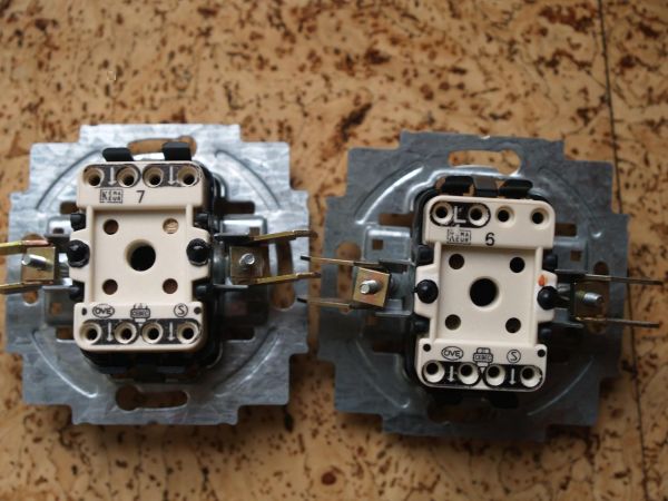

hab ein ganz ein großes Problem. Nachdem heute das neue Schlafzimmer geliefert wurde wurden alle Steckdosen und Lichtschalter aus der Rückwand entfernt und nicht mehr angeschlossen. Nun hab ich das Problem, dass ich nicht wie vorher, das Licht an egal welchem Lichtschalter aus oder ein Schalten kann. Ich kann es bis jetzt nur immer an einem Einschalten und an den anderen aus. Nur ist ein Schalter auf aus so kann ich es nur an diesem wieder einschalten.
Hab auch verschiedene Schalter, wie ich bemerkt habe:
Von dem rechten Schalter hab ich auch einen in der Wand, der nicht verändert wurde. Also insgesamt hab ich 3 Schalter. Besagten rechten in der Wand und jeweils einen rechten und einen Linken am Bett.
Das ganze ist mit 5-adrigen Kabel verkabelt, d.h. auf der rechten Seite ist 2 mal schwarz, braun und blau abisoliert. Auf der linken seite nur 2mal schwarz und braun. Im Lichtschalter in der Wand ist alles nur schwarz.
Hoffe, dass ich das irgendwie verständlich erklärt hab. Bitte helft mir weiter!

Mach davon mal eine Skizze.
Und wenn Dein Text stimmt hast Du links und rechts am Bett jeweils zwei Schalter,
also beide Typen auf dem Bild sind auf jeder Seite des Bettes ???
Was Schalten die genau, alle das Deckenlicht, oder der eine das Deckenlicht und der
andere nur eine Nachttischlampe.
Der links ist ein Kreuzschalter, der rechte ist ein Wechselschalter.
(wie ich finde ist der Schalterkram ziemlich veraltet)

jm2_de hat geschrieben:Mach davon mal eine Skizze.
Nein ich hab recht und links am Bett jeweils einen von diesem Schalter. Allerdings ist in der Wand auch noch mal ein Schalter, wie auf der Rechten Seite abgebildet ist. Also 3 Schalter für ein Deckenlicht.

Apell zurück! Ich habs! Das ganze ist ja eine Kreuzschaltung dann... :oops:
Problem war, dass ein blaues Kabel nirgends wo mehr aufgetaucht ist und ich somit 2 Kabel dauerhaft vertauscht hatte. Jetzt geht alles wieder wie es soll.

Achso.
Also die Leitung die geschaltet wird (Phase = L1 = schwarz) wird bei dem wechselschalter (der rechte)
an "L" angeschlossen (müsste die schwarze sein).
Von dem gehen zwei Leitungen zum Wechselschalter, nämlich von beiden Anschlüssen mit den Pfeilen dran
zun den Anschlüssen mit den Pfeilen am Wechselschalter (der linke) und zwar an die Pfeile die nach innen
zur Mitte zeigen.
Von dessen anderen beiden Anschlüssen, den Pfeilen nach aussen, gehen wieder zwei Leitungen an den anderen
Wechselschalter und dan dessen Anschlüsse mit Pfeil.
An "L" des 2. Wechselschalters wird dann die Lampe angeschlossen (das müsste braun sein).
N und PE sind mit der Lampe direkt über die Lüsterklemme in der Dose verbunden.
Das N abisoliert ist kann eigentlich nicht sein, es dürften nur beide schwarze und die braune abisoliert sein,
manche Elektriker nehmen das aber eh nicht so genau, da ist auch PE schonmal N weil die Leitung billiger ist.
(N = PE, aber man darf PE trotzdem nicht als N benutzen)
Morgen kann ich Dir eine Skizze machen, aber lass da besser die Finger davon,
wie auch grossklappe schon sagte ist das nichts für Laien, zahl lieber eine Arbeitsstunde
am Montag bevor Dir was abraucht (bei selsbtverschulden zahlt keine Versicherung)
Mach doch auch noch Bilder von den Dosen, so das man sieht was drin ist.
Würde auch gerne mal wissen wie die den 3. Leiter (L1) wieder in den Dosen verbunden haben.
