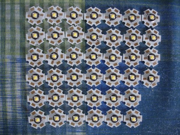

als erstes hab ich mir mal so überlegt, was ich so brauche.. P4's? ja.. unzwar nich zu wenige.. erstmal n paar zum test geholt.. gut so.. danach stand fest.. kaltweisses licht beim fernsehen.. nein danke! also warmweisse her.. hab dan mal flux 40 p4's in warmweiss geordert.. leider gibs die nich auf starplatinen hier im shop.. aber dazu später mehr.. hier erstmal n foto der leds.. damit ihr neidisch werdet.. :lol:
[img]images/userupload/2325_DSC01263gg_1.jpg[/img]

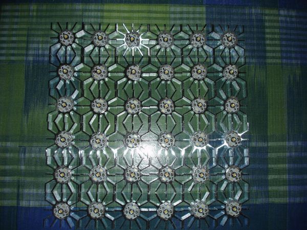

So.. ihr seht.. ich hab die leds mit wärmeleitkleber auf die platinen geklebt.. was ich clever fand weil die leds beim löten nich verrutschen hat sich später als fataler fehler rausgestellt... aber dazu später mehr..
also erstmal munter weitergearbeitet.. leds verlötet..[img]images/userupload/2325_DSC01269gg_1.jpg[/img]
soweit so gut..
weiter gehts.. alles mit wärmeleitkleber auf starkühlkörper...

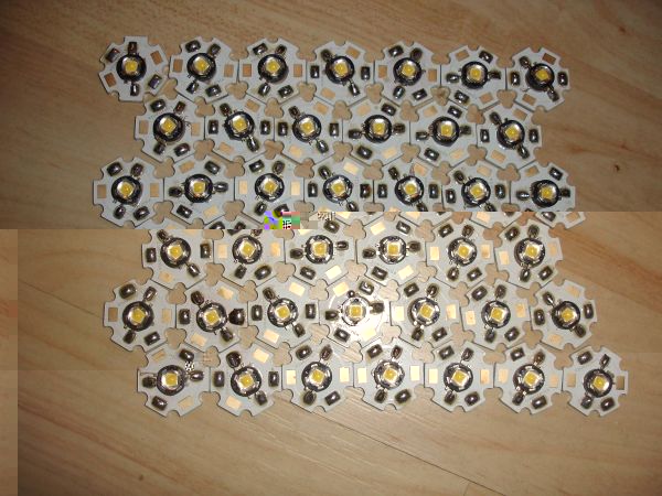

Zur Verfärbung der warmweißen Seoul:Habe das auch schon bemerkt aber die Kühlung war ausgezeichnet.
Die LEd war auch einen Kühlkörper aufgeklebt der 22°C hatte,bei 1A verfärbte sich die LEd nach ein paar sec. von warmweis zu einem grünlichen Kaltweiß.
Also nicht über 700ma betreiben.
Hier ein Bild einmal rechts 500ma und links 1A unter einer Milchglaskugel:

Also weggedampft ist da gar nix,der Phosphor emittiert halt viel weniger Licht bei grosser Hitze,das war glaub ich schon immer ein problem bei Seoul.
Wenn man den Strom runterdrehte wurde die P4 wieder normal warmweiß,drehte man ihn auf ~1A wurde die Lichtfabrbe wieder so hässlich.

So grau-grünlich weiß,halt echt hässlich. :wink:
Kaltweiße Leds werden halt noch kälter,blauer aber die warmweiße wird so da etwas "anders".
Wobei die Cree XR-E Warmweiß nur bis 700ma ausgelegt ist im Gegensatz zur Seoul und sich bei 1A kein bischen verfärbt,sprich sie bleibt warmweiß.

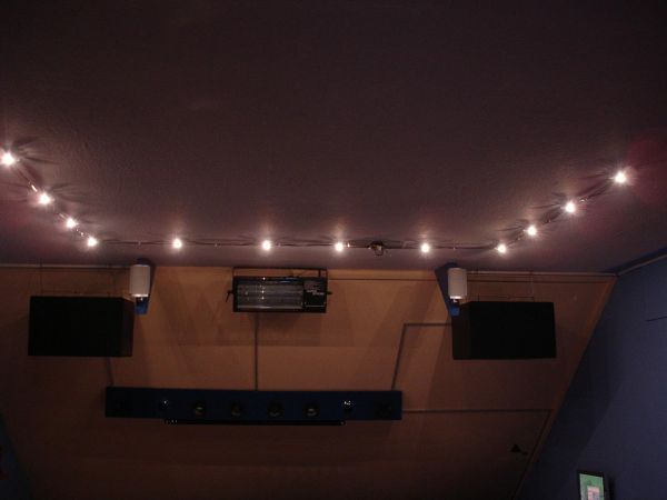

Vor einigen Monaten habe ich mich auch entschlossen, einen Raum komplett mit LED's zu beleuchten. Mein Ziel war dabei aber auch eine möglichst effektive Energieausnutzung. Da ich auch vorher schon recht gute Erfahrungen mit Serienschaltungen ohne Widerstände gemacht habe, sieht meine Schaltung jetzt so aus:
- gut stabilisierte Spannungsquelle 24V/2A
- Reihenschaltung von jeweils 7 LEDs (Superflux und 'normale')
- zur Spannungsanpassung und zum "Dimmen" habe ich über einen Mehrfachdrehschalter normale Dioden vorgeschaltet. Zusätzlich habe ich passend dimensionierte Feinsicherungen für den Fall der Fälle davor gesetzt.
An der Decke hängen damit jetzt ca. 350 LED's die schon ein ausreichende Ausleuchtung des Raumes ermöglichen. An eine Wand kommen noch zwei Wandleuchten, die zur Zeit noch in Arbeit sind sowie eine (fertig gekaufte) Standleuchte.
Mir ist klar, dass diese Schaltung ohne Widerstände nicht den gängigen Empfehlungen entspricht. Da ich aber, wie gesagt, mit ähnlichen Schaltungen in kleinerem Maßstab auch über längere Zeit recht positive Erfahungen machen konnte, habe ich mich für diese Variante entschlossen.
Frohe Feiertage und mögen die LED's euch leuchten ;-)

Ich nehme mal an du verbaust ws LEDs. Wenn du deine 24V durch 7 teilst bekommt jede LED
3,428V ab. 3,6V ist max. Dann wünsch ich dir jetzt schon viel Glück fürs neue Jahr.
