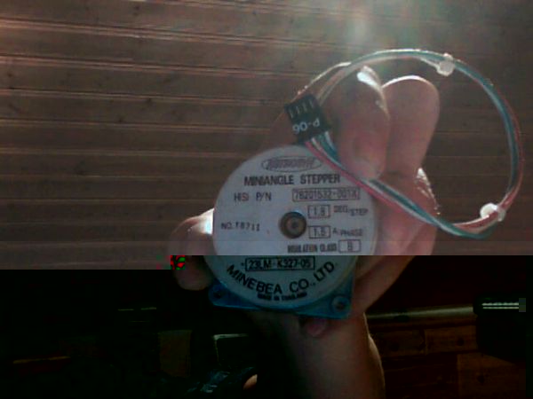

mh jetzt noch ne ander frage, hab grad mal meinen Schrittmotor angeschaut ud komm da nciht ganz mit deiner schaltung klar. mein schrittmotor sieht so aus:
ebenfalls wie deiner 1,8° pro "schritt" . aber meiner hat 4 kabel zum anschließen und wo in deiner schaltung kommen die hin .mein dad meinte (hat mal früher hobbymäßig elektronisiert^^) die roten balken in deiner schaltung (kennzeichen L1/2/3/4) seien Spulen. aber jede spule hat ebi dir 2 anschlüsse also 8 und auserdem ist deine schaltung 2 geteilt?? was mach cih da jetzt?

ok hab etwas geforscht und einiges rausgefunden, cih hab einen unipolaren (oder doch bipolaren? -.-) motor also nur 2 spulen im endeffekt´, die sind eben aufgeteilt in jeweils 100 1/100 spulen dadurch bekomm ich mit meinem motor auch die 1,8° pro schritt hin aber meiner hat nu 2 und nciht wie Luckys 4 SPulen. ich hätte dann noch nen verbesserungs vorschlag (jaja cih weis der kleine *Haufen* sollte die großen meister nciht berichtigen^^) aber angenommen der motor bringt zuviel Volt, und selbst der wiederstand hilft nix (da er vielleciht dummerweise zu nidrig angesetzt wurde um auch möglichst helles leuchten zu erzeugen *gg*) könnte man doch eine art überspannungsschutz bauen. ich hab mir das so gedacht man macht jeweils parallel zu den LED gruppen noch 2 normale Dioden die sozusagen einen kurzschluss bilden würden. allerdigns brauchen die ja so um die 0,7 - 0,9 V um überhaupt durchzulassen vorher sind sie ja theoretisch unendlcihgroße wiederstände. also könnte man da 2 in reiche parallel zu den LED gruppen nehemen und ( bei RotenELDs mit 2 V) wenn dann die spannung 1,8 V (0,9 + 0,9) übersteigt machen die Dioden den kurzschluss "auf" und die LEDs werden verschont. ich weis das kann man mti einer Z-Diode machen oder anders und vielleciht auch eleganter aber so als, laien vorschlag was haltet ihr davon?
so hab die schaltung mal mit meinem motor gezeichnet und an einem spulenkreislauf mal diese vorgeschalgene sicherheits schaltung gezeichnet was haltet ihr davon?
