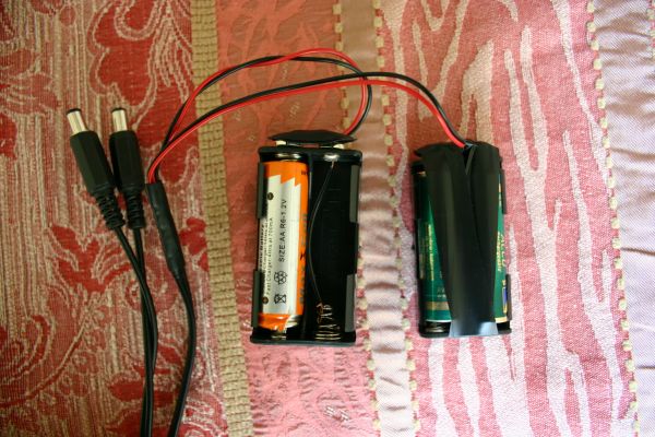

Die Stromversorgung ist denkbar simpel. Links Der Viererpack mit 3 Akkus.
Der Platz für den vierten Akku muss natürlich überbrückt werden.
Rechts der Zweierpack.

An den Kabeln müssen jeweils zwei Kupplungen angebracht werden.
Nie die Polung außer Acht lassen, das ist der schwierigste Punkt an diesem Projekt!!!
Da ich auch bei strömenden Regen fahre, trage ich den Akkupack in der Jackentasche.
Man kann ihn auch z.b. mit einem Luftballon vor Feuchtigkeit schützen und ihn am Rad unterbringen.

So sehr zerrissen, wie Du schreibst, wurde es doch nicht von allen, Scorpion. Warum die Schaltung so funktioniert, wurde auch 2 mal beschrieben.
Problematisch ist die Wärmeableitung. Selbst wenn der Kontakt zum Rahmen am Anfang ausreicht, wird er durch 2 Faktoren schnell verschlechert:
1. wird das Klebeband durch UV-Strahlung, Wassereinwirkung und Ermüdung des Materials den Kontakt zn LED und Rahmen nicht halten können.
2. wird zwischen LED und Rahmen eindringendes Wasser zu Korrosion führen, die den Wärmekontakt verschlechtert und im schlimmsten Fall den Rahmen angreift.
Um das zu erkennen muss man nicht studiert haben. Das ist einfache Erfahrung im Umgang mit Materialien.
Allerdings hast Du recht, wenn Du die Kurzkommentare bemängelst. Da hätte ich auch lieber Lösungsvorschläge gesehen. Es ist halt sehr einfach, nur "sehr gut gemacht" oder "sehr schlecht gemacht" zu sagen. Dafür muss man noch nicht einmal denken. Das haben wir in einem anderen Beitrag schon besser hinbekommen.
Um bei der einfachen Lösung zu bleiben: die Led auf ein kleines Alublech zu kleben und dieses mit einer Rohrschelle, die aus einem flachen Alustab gebogen wird, zu befestigen, bringt sowohl mechanische als thermische Sicherheit.
Die LED-Kontakte mit Silikon, Lack oder Kleber vor Feuchtigkeit zu schützen dürfte auch keine besondere Schwierigkeit in das Projekt bringen. Wenn dann noch die Steckkontakte mit säurefreiem Fett oder silikonhaltigem Kontaktspray gegen eindringende Feuchtigkeit geschützt werden, ist der Schutz gegen Feuchtigkeit perfekt. Dieser Schutz sollte in jedem Fall noch aufgebracht werden.
Die Ausführung hat (noch) einige Mängel, die Schaltung ist ok.
Deshalb gebe ich für das How² noch 50 Credits.

ich geh da eigentlich mit sailor mit, die P4 wird am wahrscheinlichsten irgendwann den hitzetot sterben und wie wir alle wissen, geschieht das nicht plötzlich.
auch wenn ich diese lösung prinzipiell ablehne und nie so bauen würde, es funktioniert auf grund einiger besonderheiten, kleine akkus, kontaktübergangswiderstände und leitungswiderstand, ausser einer thermischen überlastung besteht praktisch keine gefahr für die leds. die feuchtigkeit ist ein thema für sich, wird zwar sicher nach einiger zeit zu kontaktproblemen führen, die led wird wahrscheinlich trotzdem das fahrad überleben, vorrausgesetzt der wärmekontakt zum rahmen bleibt gewährleistet.
angenommen er fährt jeden tag 3h im dunkeln (wird mit sicherheit weniger sein), dann sind das im jahr 1095h, in
10 jahren 10950h, ich denke mal, damit ist das thema ausreichend behandelt.

Also,
ich war gerade ne halbe Stunde mit dem Rad unterwegs
(im Wald und ich habe mein Teelicht nicht gebraucht).
Danach war weder die Led noch der Rahmen in direkter Nähe zu ihr auch nur ansatzweise lauwarm.
Wenn sie nach ner halben Stunde nicht warm wird, dann auch nicht nach drei Stunden, usw.
So ein Fahrrad hat im Vergleich zu ner Led echt viel Oberfläche und Masse.
Da reicht eine geringe Kontaktfläche um die ganze Wärme von ZWEI Led´s abzuleiten.
Der Fahrtwind tut sein übriges. Versprochen!!!!!!!!!!!!!!!!!!!!!!!!!!!!!!!!!!!!!
