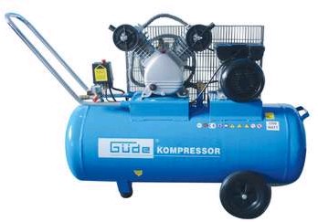

Um die Lärmentwicklung möglichst gering zu halten würde ich einen über Keilriemen
laufenden 2 Zylinder Kompressor verwenden, die direkt geflanschten laufen meistens
schneller von der Drehzahl, bringt zwar etwas mehr Leistung und ist dafür lauter.
Die größeren Ausführungen dieser Type im Baumarkt sind eine gute Wahl.

Zur Not und für kleinste Teile geht auch das:
Aber das währe ein absolute Notlösung, der Kompressor läuft dann andauernd und Du
kannst nur dann Arbeiten, wenn Du anfängst mit strahlen wenn soviel Druck im Kessel ist
das der Kompressor gerade noch nicht ausschaltet und dann solange bis er ca. 6ATM hat,
dann heißt es wieder warten bis er kurz vor dem ausschalten ist.
Wenn er ausschaltet, haste Pech gehabt, (Hysterese) musste solange blasen bis er bei
meistens erst 5ATM oder so wieder einschaltet.
Mit einer guten Pistole geht das aber RuckZuck, nur der kleine Kompressor wird dabei schwitzen.
Also es ist wirklich so, je größer der Kessel und je mehr Ansaugleistung umso besser
ist der Kompressor zum Sandstrahlen geeignet, das benötigt enorm viel Luft.
