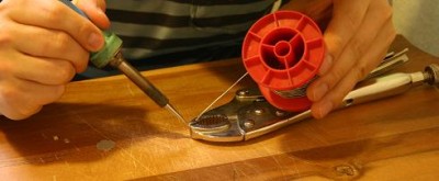

nach langer suche und diskussionen hab ich mich getraut,
rebel led´s zu verlöten.
für alle die auch so ihre schwierigkeiten damit haben, sei dieses how² als hilfe gedacht.
auf eine lupe kann man verzichten,
ein ordentlicher lötkolben und viel licht sind pflicht.
die bilder sind nicht so gut geworden,
reichen als erklährung aber wohl aus.
5 Schritte- 5 Bilder.
led´s verzinnen. weniger ist mehr, notfalls wieder absaugen.
der stern braucht nicht verzinnt werden. das angebrachte lot zeigt am anfang an wann genug hitze da ist, dann fällt es ab.
led´s vorsichtig aufsetzen und den stern auf das kochfeld schieben. löten, pusten und vom herd nehmen. stufe 1 reicht, wenn das kochfeld (ceran) vorgewärmt ist.
ausprobieren ist pflicht, die kleinen racker vertragen recht viel ungeschick. beim ersten hab ich drei anläufe gebraucht. (löten-entlöten, löten-entlöten,...)
wenn mann kein uhrmacher ist, bitte keinen kaffee vorher trinken.
blendkanone...
blendkanone...

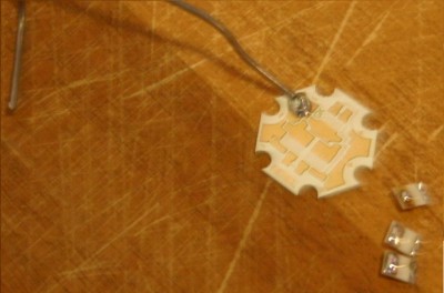

ich hab noch eine adere Methode (mit einem Bügeleisen):

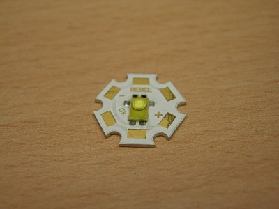

Hier das Ausgangsmaterial:<br />- 1 x Luxeon REBEL<br />- 1 x Star-Platine für eine REBEL
- 1 x Luxeon REBEL

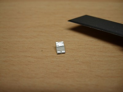

Dann das Zinn an den Kontakten mit einem Messer abschaben,<br />so dass nur eine dünne Schicht Zinn auf der Platine ist!

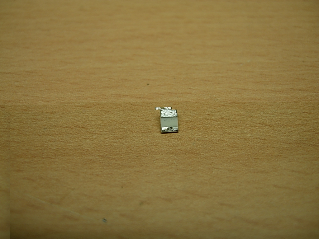

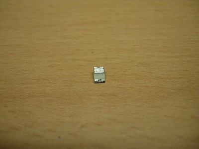

Das gleiche dann bei dr REBEL.<br />Also Kontakte verzinnen
und mit einem Messer (vorsichtig!) soweit abschaben,<br />das nur eine ganz dünne Schicht Zinn an den Kontakten haftet.
So sehen dann beide Teile aus,<br />die Kontakte sollten dann nur noch ganz dünn mit Lötzinn bedeckt sein<br />!

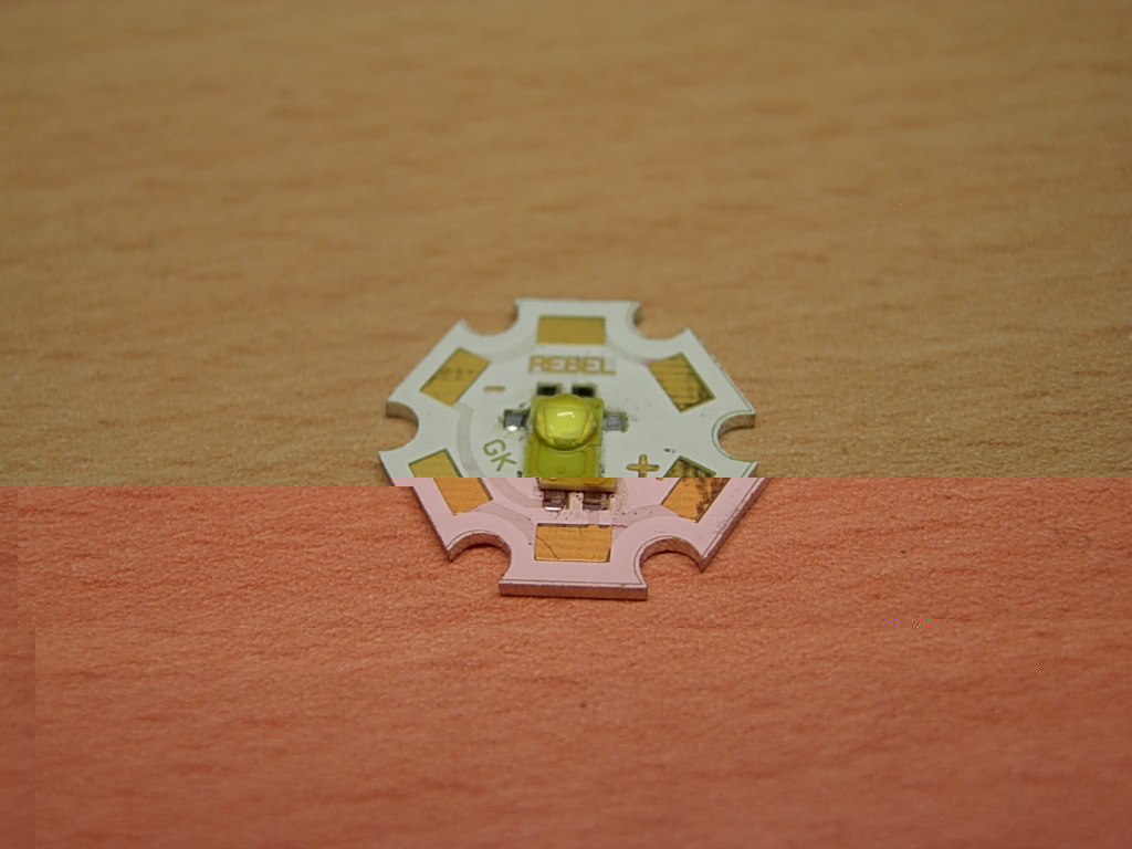

Dann die REBEL auf der Star-Platine exakt platzieren.
Dann Bügeleisen vorbereiten (z.B. verkehrtherum im Schraubstock einspannen!).
Dann das Bügeleisen anheizen, bis das Lötzinn weich ist und<br />dann die REBEL mit einer Messerspitze oder einer Pinzettenspitze<br />vorsichtig andrücken, so das sie Kontakt mit der Platine hat und<br />das Lötzinn beide Teile miteinander verbindet.<br />(Aber vorsichtig, das die REBEL nicht verrutscht!!)
Dann schnell die Star-Platine mit der REBEL vorsichtig auf<br />einen Kühlkörper legen, damit sich alles rasch abkühlen kann!

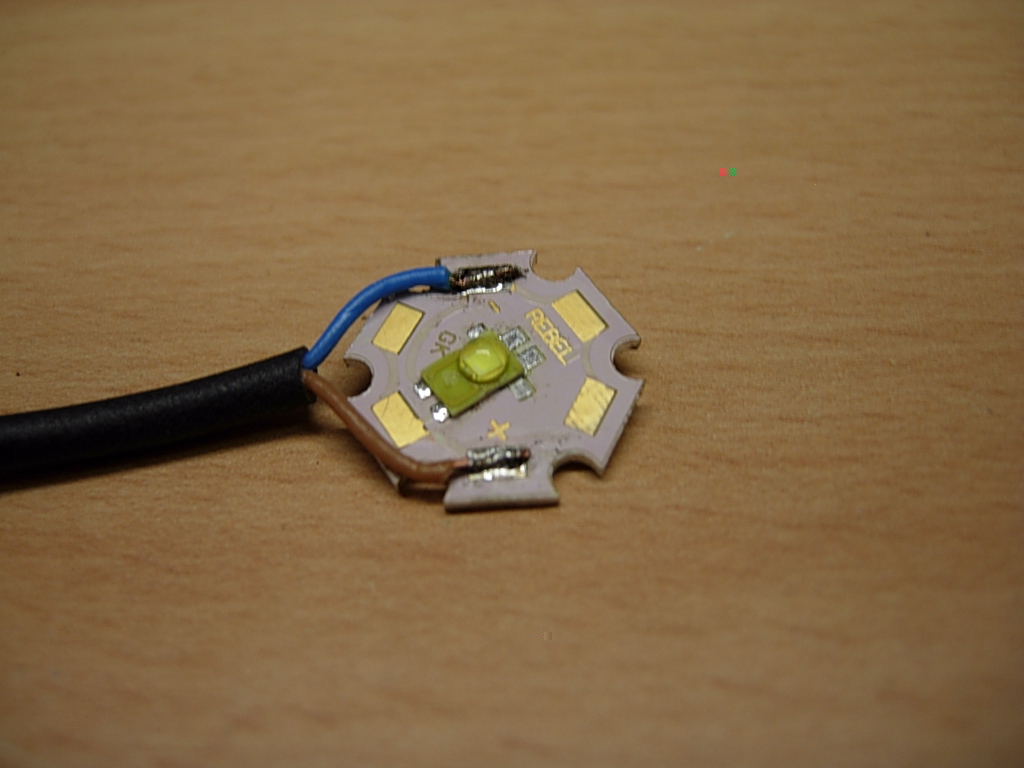

So nun nur noch die Kontakte für die Anschlußleitungen  verzinnen.
Und die Leitungen anlöten!
Wichtig: Das ganze dann noch auf einen Kühlkörper kleben (z.B. mit Wärmeleit-Pads - doppelseitig klebend).
Wer möchte kann dann noch eine Linse aufkleben und fertig ist der &quot;Scheinwerfer&quot; ;-)
Wer möchte kann dann noch eine Linse aufkleben und fertig ist der "Scheinwerfer" ;-)

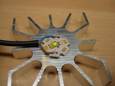

FERTIG!
Ich denke, das kriegt auch ein Anfänger hin!
