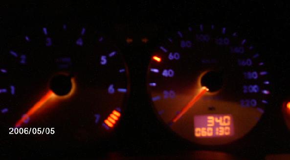

Ich habe doch ein Foto im Dunkeln auch eingefügt. Mit den kleiner Machen hat irgendwie nicht geklappt. Ich versuche es nocheinmal

Sag ich ja. Mach mal einen Vorschlag wie ich das Tacho nun heller bekomme. Alle meine Bedienungselemente leuchten in schön blau oder rot. Nur dieses *Haufen* Tacho nicht.

Noch ein Bild. Ich hoffe ihr seid jetzt zufrieden.[/url]
- Unbenannt2.JPG (13.67 KiB) 10450 mal betrachtet

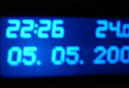

Und so sehen meine anderen Bedienungselemte aus. Da sieht man den Unterschied zu der Tachobeleuchtung drastisch.
- Unbenannt1.JPG (12.18 KiB) 10448 mal betrachtet

also du solltest die Größen Bilder dann natürlich auch löschen
aber du warst in einem LED fachgeschäft :lol:
das hier ist eigentlich ein Forum für lumitronix Kunden
aber na ja ich Hofe du hast daraus gelernt beim nächsten Mahl hier kaufen
und zwar diese LEDs
http://www.leds.de/detail,LEDs%2B5mm,28 ... Weiss.html
3 stück da von in reihe mit einem 56 - 68 Ohm vorwiderstand
aber Achtung kein 1/4W Wiederstand sondern 1/2W oder 1W
das sollte dan mehr als hell genug sein
wens dich zu sehr blendet kannst du ja noch ein größeren widerstand nehmen
