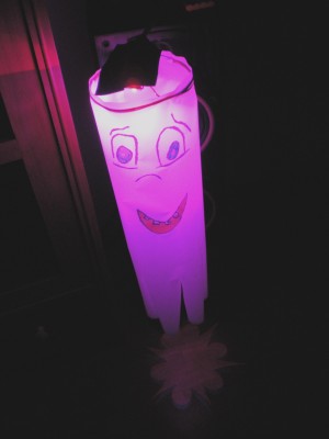

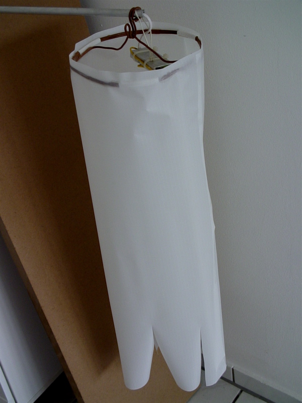

Hallo, hab gestern Abend und heute Morgen mal schnell eine Laterne für meine Große (5.Klasse) gebastelt. Die machen das ja nicht mehr in der Schule. Aber sie wolte heute mit was rumlaufen und Süßes sammeln (ersingen :roll: )

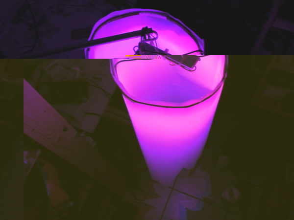

2 K2 mit einem 350mA Treiber von Conrad und nem Akku Pack 9,6V 1650mAh, bin mal gespannt wie lange die Akkus halten. Ist etwas "poppig" für Sankt Martin, aber sie steht drauf :wink:
gil
Beiträge: 753
Wohnort: Cologne
Do, 08.11.07, 21:34
so, Martinszug vorbei, und voller Erfolg. Ein echter Hingucker, vor allem für die wo nach 10min die Batterie der Glühfunzel fast oder ganz leer war.
Ein kleines Akkupack in der Jackentasche hat die beiden K2 fast 3h gefüttert und ist immer noch nicht leer. Man beachte das geile Muster was die Chips da verursachen.
Ein Strich mehr unter: Kind glücklich gemacht 8)
