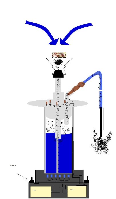

Hallo zusammeu
Ich will mir auch sowas in der art bauen, doch ich möchte das ganze mit einem Akku oder einer Batteri betreiben.
Mit Led lämpchen hab ich noch nie gearbeiet alo weis ich nicht genau woher ich sie bekommen kann( Baumarkt??. Elektrowarengeschäfte ??? ) und worauf ich achten muss. :?:
Die shisha werd ich mir selber bauen. Ich hätte die idee einen Sockel aus Holz anzufertigen indem ich Akku/Batteri unterbringen kann, Darauf kommt ein glas/plexiglas rohr als Bowl.Ein problem wird wohl sein, dass ich nicht löten kann da ich keinen lötkoben hab. Gibt es preiswertemodelle im baumarkt oder sonnst woh ??? Gibt es auch eine andere möglichkeit als löhten(bin handwerklich sehr begabt :lol: ) .Da ich meinen lehre noch nicht abgeschlossen habe ist mein budge begreinzt Max (100-200 fr für die ganze shisha) Am liebsten wär es mir wenn ich für die Elekronik unter 50 fr bleibe. :D
Bitte schreibt mir so schnell wi möglich forschläge und tipps
für meine geile shisha
Danke schon mal
Gruss Lüthi-x

Mi, 03.09.08, 19:40
so stell ich mir das ganze vor. Die Akkus sollten zwischen 1h minimal und 3-4 halten. Die anzahl der lämpchen hab ich noch nicht Fest gelegt ca 4-16 led,s.

Erst einmal willkommen im Forum!
Habe erst einmal umgerechnet, wie viel Euro 50 Franken sind. Das Ergebnis war 30 Euro :).
Zu erst einmal: Ja du brauchst einen Lötkolben. Diese gibt es für um die 12 Franken (8 Euro) im Baumarkt. Dann benötigst du noch Lötzinn.
LEDs bestellst du am besten auf http://www.leds.de (man kann per PayPal zahlen).
Es ist eigentlich am einfachsten, wenn du eine (einzige) High Power LED nimmst. Such dir am besten hier eine P4 aus (in der gewünschten Farbe). Neben der LED benötigst du noch einen Kühlkörper und Wärmeleitpaste (wenn du ein Nerd bist hast du diese daheim :)). Da du die LED in einem Sockel verbaust und sie warm wird, wäre ein günstiger CPU Kühler von Vorteil (ein ausrangierter reicht auch). Akkus gibt es im Baumarkt (oder ebay).

Einen Kühlkörper benötigt man immer für eine High Power LED. Ich würde jedoch zusätzlich zum Stern Kühlkörper noch einen Lüfter einbauen in den Sockel. Den der Sockel sieht aus, als ob dort die Luft nicht so wirklich Zirkuliert. Den Sternkühlkörper befestigst du am besten "hängend", also mit zwei Drähten. So kann die Luft optimal den Kühlkörper erreichen. Jedoch wie bereits erwähnt, würde ich auf eine Seite einen Computerkühler bauen der Warme Luft herausblähst (an die gegenüberliegende Seite natürlich ein paar Löcher machen, dass dort frische Luft hereinströmen kann).
Optional würde ich dir für deine beiden High Power LEDs noch eine Konstantstromquelle empfehlen. Ich würde 350 mA nehmen. Bei den Akkus würde ich etwa 7.5 V nehmen (wenn das geht). Damit kannst du dann auch den Computerkühler befeuern.
