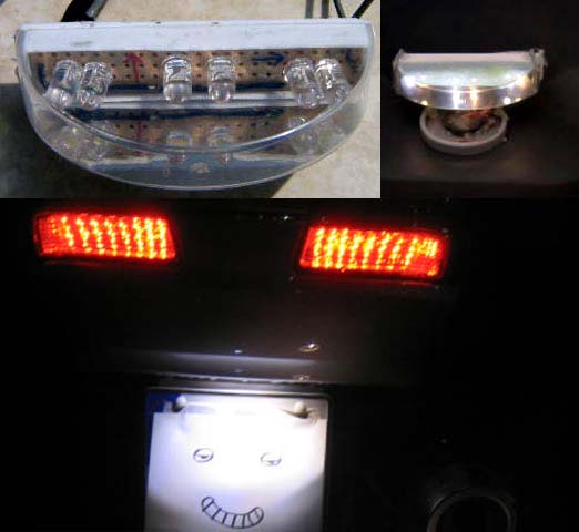

Ich habe gerade eine (natürlich verbotene) Nummernschildbeleuchtung gebaut. (Foto) Mit warmweißen und kaltweißen LEDs, damit die Lichtfarbe nicht so verdächtig blau wie bei nur kaltweißen LEDs, und nicht so quittegelb wie bei nur warmweißen LEDs oder Glühlampe aussieht. Da hab ich einen Strang mit 2 kaltweißen und einer warmweißen LED sowie einer 20mA Konstantstromquelle (in Reihe), sowie einen Strang mit 2 warmweißen und einer kaltweißen 5mmLED und einer KSQ in Reihe geschaltet.
Nach vielen Fehlversuchen mit Widerständen, (irre heiß gewordenen) Mehr-Chip-LEDs, (durchgebrannten) Billig-LEDs hoffe ich jetzt durch die Verwendung von Marken-LEDs (Nichia und Yoldal) und Konstantstromquellen dauerhaften Erfolg zu haben.
- LED-Kennzeichenlicht .jpg (35.34 KiB) 15026 mal betrachtet
