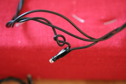

Da LEDs einen Abstand von 16cm, die Löcher jedoch von 8cm haben muß die Kette doppelt gelegt werden. Also kurzer Hand die letzte LED neben die erste LED gelegt und dann beide Kabel parallel im (großen) Raum verteilt. Am Ende wird das ganze so verschoben, daß bei den parallel verlaufenden Kabeln die LEDs der gegenläufigen Stränge nicht mehr nebeneinander sondern um 8cm versetzt liegen.
echter Knoten - wie auch immer dieser dorthin gelangt ist...
Hierbei solltet Ihr auch schon auf die Fertigungstoleranzen der Lichterkette achten - nicht in jedem Fall beträgt der Abstand zwischen den LEDs eines Stranges 16cm (siehe Photo). Diese ist jedoch kein Problen, da solche Fehler einfach im Kabelkanal versteckt werden können.
Fertigungstoleranzen - in diesem Fall Abstand kleiner 16cm durch Knoten (s.o.)

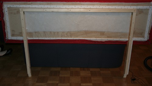

Wenn alle Kabelkanäle Ihr mit LEDs versehenen Abdeckungen erhalten haben ist es Zeit das Kunstwerk zu bewundern.

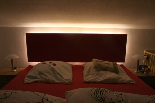

Rückansicht des Kopfteils bei ausgeschalteter Beleuchtung (Totale)
Rückansicht des Kopfteils bei eingeschalteter Beleuchtung (Totale)
Rückansicht des Kopfteils bei eingeschalteter Beleuchtung (Detailansicht)
6.) Anbringen im Schlafzimmer
Die Stromzufuhr ist momentan noch über eine schaltbare Steckerleiste realisiert, da mir die Variabilität "an - aus" vollkommen ausreicht. Der versierte Nutzer könnte hier sicherlich noch einen Dimmer einbauen (die Kette ist mit 24V AC betrieben).
Kopfteil im Einsatz (1)
Kopfteil im Einsatz (2)
Kopfteil im Einsatz (3)
So - das war der erste Versuch. Für Verbesserungsvorschläge bin ich immer zu haben - Bilder von den "rohen, aufgeschraubten Kabelschächten" habe ich leider versäumt zu erstellen. Falls sich jemand an den senkrechten Stützen stört - diese sind ein Kompromiss um nicht ein riesiges Monster an Halteapparat in die Wand zu dübeln. Dafür mussten die Stützen zur Verlegung der Lichterkette entsprechend eingekerbt werden.

sauber dokumentiert und klasse gemacht! wusste gar nicht dass LED-ketten so lichtstark sind dass sie eine solche beleuchtung hinbekommen und dazunoch recht gleichmäßig!
hehe muss ich doch gleich mla unsere entführen udn auch was probieren^^

super schön gemacht.
immer wieder mal ein highlight ^^

Meine erste Quick'n'Dirty Lösung sah die Verwendung eines Tackers (mit der Möglichkeit die Klammern nicht vollständig zu versenken) vor - das fand ich dann doch zu brutal... Aber beim einfachen "überwerfen" sah es schon so gut aus, daß das Ganze nach mehr schrie. Was mich auch überrascht hat, ist daß trotz der mit Wechselspannung betriebenen LEDs - vermutlich durch die indirekte Beleuchtung - für mich kein wesentliches Flackern wahrzunehmen ist.
Von wegen Gleichmäßigkeit, sieht man die Einschränkung an der Unterkante, wo die LEDs nur mit 8cm Abstand sitzen.
