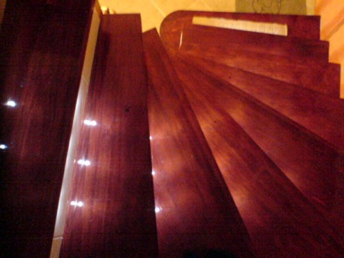

So, jetzt ist es geschafft.
Siehe auch http://www.lumitronixforum.de/viewtopic.php?f=35&t=4446
Die Bauteile haben sich etwas verändert, LEDs 18000 mcd in weiss mit 3,2 V.
Zunächst wurden wegen dem Abstrahlwinkel die LED Köpfe abgeschliffen, ein fieser Schleifstaub, die Staubmaske war also sehr notwendig.
Danach wurde die Treppenstufenunterseite mit der Oberfräse für die Verkabelung und den Einbau der LEDs vorbereitet.

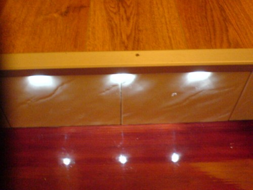

Am oberen Absatz wurde eine Aluminiumleiste mit 3 LEDs montiert.

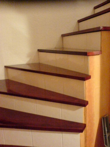

An der Wandseite wurde zunächst ein Kabelbaum verlegt und die einzelnen Stufen daran angeschlossen.
Das sieht dann bei Tageslicht so aus:
Und beleuchtet so:
Später wird noch ein hintergrundbeleuchteter Handlauf montiert.

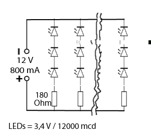

Die Schaltung ist für eine Eingangsspannung von 12 V ausgelegt, tatsächlich fahre ich die Schaltung aber nur auf knapp 8 Volt. Das ist ausreichend hell und die Lebensdauer der LEDs steigt damit deutlich :wink:

Sieht gut aus. Aber für solche ausleuchtungen sind Suflus besser.
Da Suflus "nur" 2000mcd haben, lassen sich viele Täuchen.
Die sind der Meinung 18000mcd sind heller als 2000mcd. Dem ist nicht so.
Sie brauchen etwas mehr Platz.
Abschleifen der LEDs: Das geht besser mit Dremel und Sägeplatt.
Die Schaltung ist für eine Eingangsspannung von 12 V ausgelegt, tatsächlich fahre ich die Schaltung aber nur auf knapp 8 Volt. Das ist ausreichend hell und die Lebensdauer der LEDs steigt damit deutlich.
Ausschlaggebend sind die mA, nicht die Volt.
Aber dennoch schöne Arbeit

Ja, für Suflus zu wenig Platz. Der Strom beträgt 13,5 mA. Zumindest nach meiner Rechnung. Kein Bewegungsmelder, ich habe zunächst eine Zeitschaltuhr installiert.
