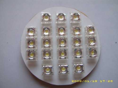

Alte Sparlampe ausgeschlachtet. Den Boden mit Kleber ausgegossen weil ich bedenken hatte
da die Kabel durch die bewegung abgehen. Danach die Lochrasterplatine angefertigt.
Durchmesser 58mm
Anschliessend mit 21 Suflus bestückt. 3,1V/18mA/2000mcd
Immer 3 in Reihe an einem 180 Ohm Widerstand.
Das weisse ist Fotopapier.
Einmal von vorne und hinten.
Die Platine eingesetzt und festgeklebt.
Das ergebniss kann sich sehen lassen.

7*18mA=126mA 12V*126mA= 1,512 Watt hört sich wenig an ist aber ausreichend.
