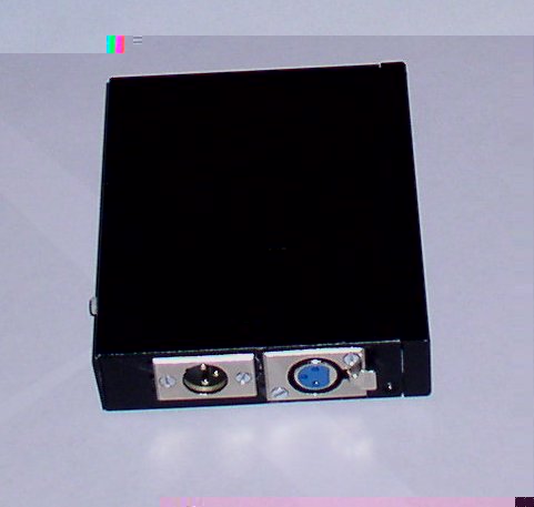

Ich wollte das ganze über DMX Steuern. Ein Datenbussystem welches in der Lichttechnik sehr verbreitet ist.
Dazu hatte ich direkt passend dazu einen DMX Empfänger, welcher mir die DMX Signal in entsprechende PWM Tastverhältnisse wandelt (http://www.hoelscher-hi.de/hendrik/).

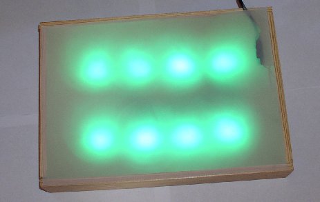

Mein erster Gedanke: Superflux und dann so eine Art Rückprojektion auf eine Diffusionsfolie.
RGB Superflux bestellt, einen Rahmen aus Holz gebaut, LED's aller verlötet und getestet. Doch das Ergebnis war allerdings alles andere als zufriedenstellend. Ich hatte geplant eine Din A4 große Fläche mit den Superflux auszuleuchten in einem Abstand von etwa 6cm, aber die Ausleuchtung war nicht schön gleichmäßig geworden. Bei einem Abstand von etwas über 10cm sah das ganze schon wieder besser aus, allerdings wäre mir die Konstruktion dann einfach zu tief geworden. Also hab ich diese Idee erst mal wieder verworfen.

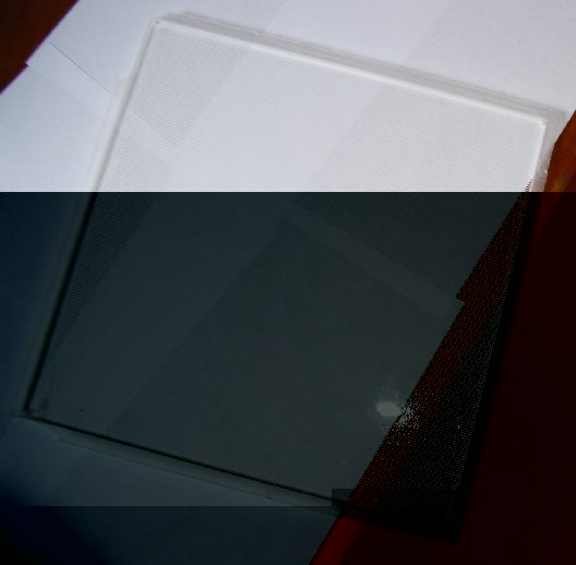

Ich mir dann ein paar Muster Plexiglas bestellt und erste Tests durchgeführt. Diese waren bereits sehr erfolgsversprechend.

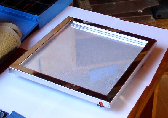

Wie der Zufall es wollte gab es bei eBay genau das was ich suchte. Chromrahmen mit Plexiglaseinlass. Genau das richtige für mich. Und bei einem Preis von etwa 6€ pro Panel konnte man keinen Fehler machen, also direkt mal vier geordert.
Der Platz für LED’s am Rand war sehr beschränkt. Die „Schiene“ in welche die LED’s geschoben werden können ist etwa 0,8cm hoch und knapp einen cm tief. Also blieb mir nur die Wahl zwischen SMD und 3mm LED’s. Meine Wahl fiel zugunsten der 3mm LED’s aus. Das diese einfach verbreiteter sind und heller.
200 3mm LED’s bestellt, jeweils 50 grüne, rote, blaue und weiße. Dann ging’s ans löten. Da ich immer wieder mal Klausuren schreiben musste hat sich das ganze relativ in die Länge gezogen, aber Zeit war bei mir nicht so der Faktor das ganze ist ja nur ein Hobby.

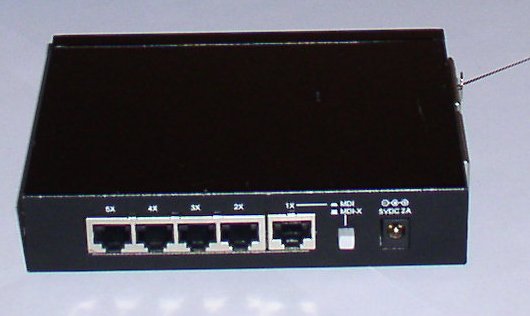

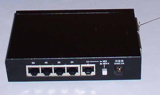

Dann hab ich einen alten Hub im Schrank gefunden. Genau das was ich brauchte. RJ45 Kabel sind geschirmt haben genug Adern und sind gut zu beschaffen.
Also erst mal die alte Platine rausgeschmissen. Da ich die RJ45 Buchsen noch brauchte hab ich die Platine etwas zurecht gesägt, DMX Platine rein, alles verlötet, DMX Buchsen noch eingebaut und fertig war mein DMX2PWM Hub.

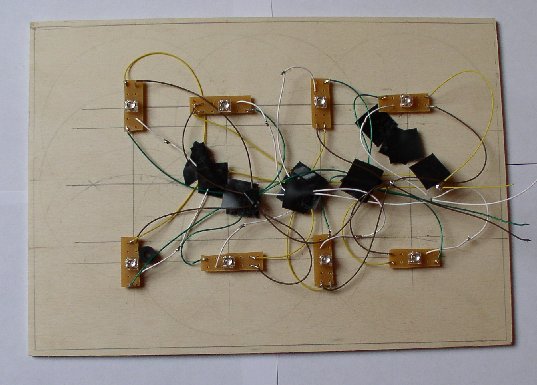

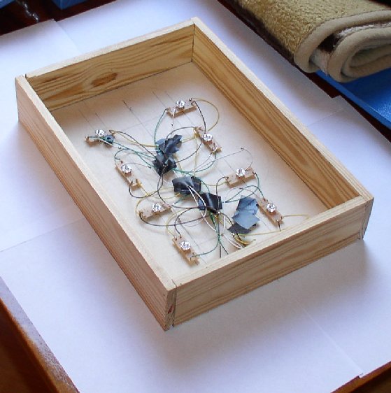

Mein erster Versuch mit Superflux. Montiert auf einer Holzplatte:
Das ganze im Holzrahmen:
Grüne LED's im Betrieb (in Wirklichkeit sind die "Farbgrenzen" nicht so harscharf)

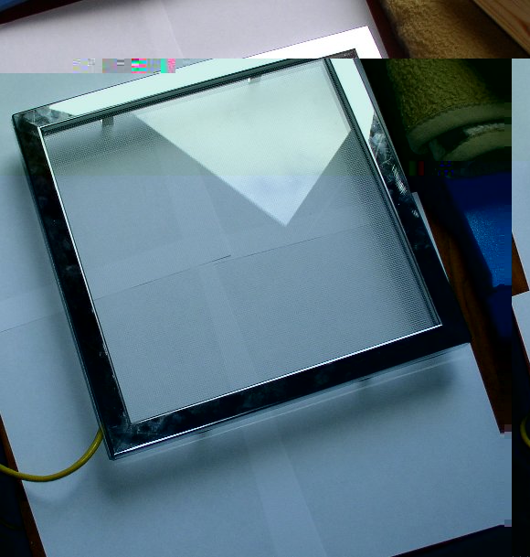

Der Rahmen meines Panels

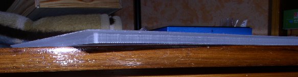

Die Plexiglasscheibe von der Seite. Dort werden die LED's eingelassen
Die Plexiglasscheibe, wie man sieht ist diese "angebohrt"

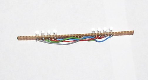

Die LED's auf Lochraster. Ein Streifen ist 10cm lang
Immer drei Streifen werden pro Seite in ein Panel geschoben

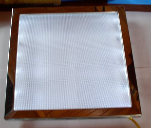

Das fertige Panel

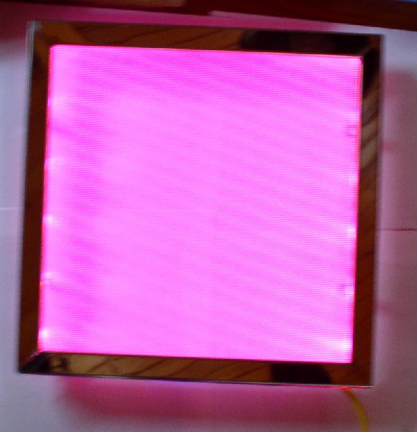

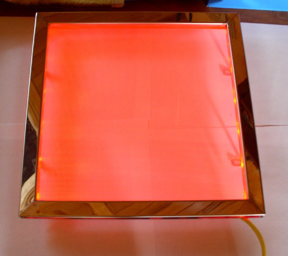

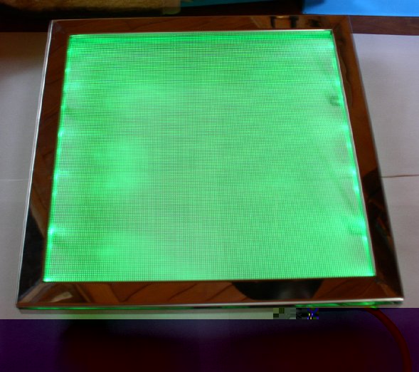

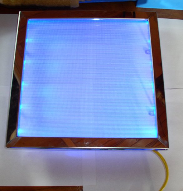

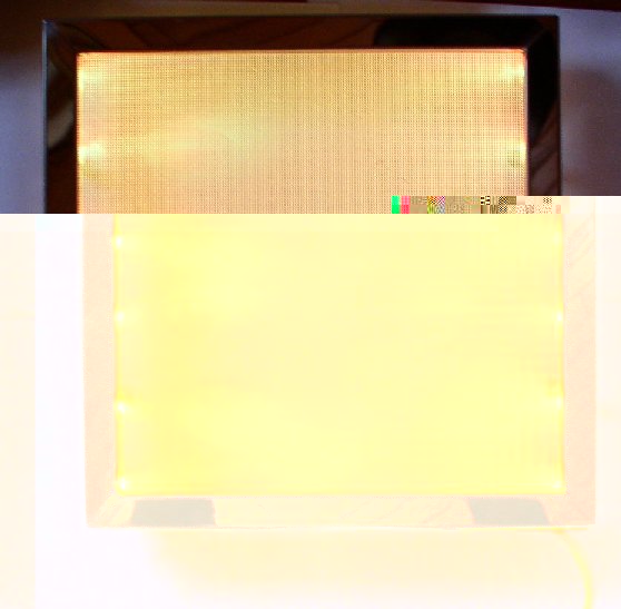

mal ein bissl Farbe, die Farben weichen doch etwas von den realen Farben ab, aber ich glaub im wesentlichen sind die recht aussagekräftig. Das ist jetzt nur die Plexiglasscheibe. Ich habe noch eine spiegelnde Rückfläche welche man auch noch einschieben kann.
rot
blau
grün
weiß
pink
orange

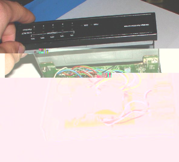

Der DMX2PWM Hub
Sein Innenleben (in den Schrupfschläuchen befinden sich die Latches und die Treiber (ULN2803). Darunter befindet sich die DMX Platine von Hendrik Hölscher)

WOW. Sieht ja genial aus. Wo haste die angebohrte Plexiglasscheibe her?

Mr_T hat geschrieben:Wo haste die angebohrte Plexiglasscheibe her?
Hab ich mal bei eBay gesehen gehabt, waren wohl irgendwelche Restposten.
