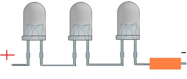

wen du ein 12V netzteil verwenden möchtest kannst du immer 3 LEDs (blaue und weiß )
in reihe schalten
also so
bei roten LEDs kannst du sogar 4-5 i reihe schalten
das ist 3 Mahl effizienter also Strom sparender
dementsprechend bräuchtest du auch ein kleineres Netzteil

Also insofern du an ein NT mit 40V kommst würde ich ruhig solch eins verwenden. Der Vorteil ist halt einfach, dass du nicht so viele Vorwiderstände benötigst.
Nachteil, sobald eine LED ausfällt fallen die restlichen die mit in Reihe geschaltet sind auch aus.
Noch ne andere Möglichkeit, meist aber kostspieliger wäre eine Konstantstromquelle, bei dieser Variante fallen sämtliche Vorwiderstände weg. Allerdings wirste nicht mit einer Konstantstromquelle auskommen.
Sag am besten erstmal was du so zur Verfügung hast und dann kann man weiter schauen.
Ich würde gucken, dass ich eine möglichst "hohe" Spannung habe um so viele LED's in Reihe schalten zu können wie es geht. Meistens hast du dadurch auch weniger Kabelverbrauch :wink:

ich würde nicht alle leds in paralel schalten da brauchst du ja für jede led einen wiederstand. am schluss is das mehr arbeit als wenn du die immer zu dritt oder zu viert zusammenschließt
