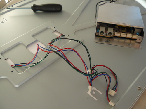

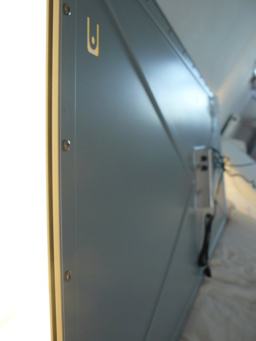

Und wie dünn das Ding ist! Wahnsinn, freu. Aber: das Netzteil ist hinten angeschraubt, dadurch ist es dann doch 4cm dicker. In der Bedienungsanleitung steht jedoch man kann es abschrauben und die Kabel einfach verlängern. Dazu braucht man allerdings zwei 4adrige Kabel und einen Lötkolben, oder die hier verbauten Stecker und Kupplungen.
Ich habe das netzteil abgebaut, weil ich das Panel an die Wand hängen will.

Falls du die 4adrigen Kabel meinst: Die werden wir in absehbarer Zeit sowieso kostenlos mit dazu legen.Crossfire hat geschrieben:das sollte ja schon fast zu tests und vergleiche

Zu der Bedienungsanleitung: ja, eigentlich ist sie schon ganz gut, vielleicht gehören technische Details ja auch garnicht da rein, denn "Normalverbraucher" interessiert ja auch nicht die Funktionsweise der Lampe. Wie die LEDs angesteuert werden ist den meisten wohl auch egal.

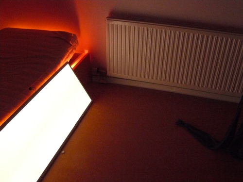

Die Lampe wird schon recht heiß. Das Netzteil ist ne echte Heizung, wohl deshalb auch aus Aluminium.

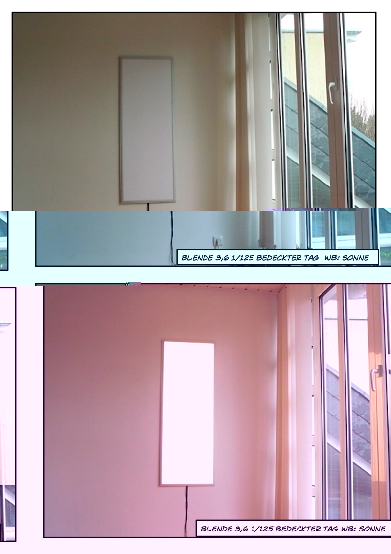

Leider verändert sich die Lichtfarbe beim Dimmen doch merklich, siehe Foto. Das macht die Lampe fast unbrauchbar für meine Belange.
Ich habe beim Conrad versucht die Stecker zu bekommen, gabs aber nicht. hab noch nicht im Netz gesucht. Habe die Kabel einfach abgeknipst und via Löten verlängert. Garantie ade, aber was solls, man kann sicher mit dem Händler reden

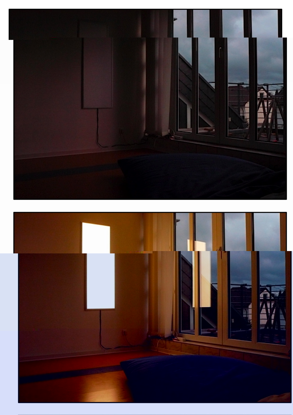

hier mal ein Anwendungsbeispiel, die Lampe läuft auf unterste Stufe, und macht trotzdem ein tolles Spül-Licht. Na ja ok, für das Geld kaufe ich dann doch lieber eine Spülmaschine.
- Lampe auf 40% (Blende angeglichen, Weißabgleich auf "Sonne")
- magenta.jpg (26.86 KiB) 56506 mal betrachtet

Ich bemühe mich um Verlängerungsstecker.
Die Lampe ist sicher vorgesehen für eine Deckenmontage, deshalb das Netzteil an der Rückwand, das ist ja schon bei kleinsten Zwischendecken versteckbar.
Für Montage an der Wand, sollte man es abschrauben können, aber auch die Kabellänge variieren können. Und es sollten möglichst dünne und gut aussehende Kabel sein!
Ich hab flache 4adrige Telefonkabel genommen.

Dieses Produkt kann es mit dieser Helligkeit und Güte kaum günstiger geben. Eigentlich ist das Produkt so knapp kalkuliert, das nicht viel Spielraum da ist.
Wenn Du meine Bilder meinst, dann sind es keine 5400 Lumen, da das Panel hier auf unterste Stufe läuft. mir ist es unter anderem aus Zeitgründen noch nicht gelungen ein aussagekräftiges Foto von der Helligkeit zu machen. Aber ich kann nur sagen, das ding ist hell!!! Ich habe es mit 2 40Watt Leuchtstofflampen 3200k verglichen. Die haben nur gewonnen, weil sie einen Reflektor hatten, ansonsten macht das Panel ein besseres Licht, weicher halt.

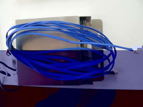

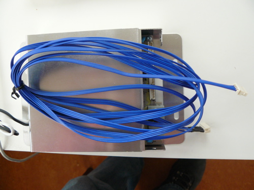

was soll ich sagen, dickes Lob an Lumitronix!
Man hat mir fast unaufgefordert ein Verlängerungskabel für das Panel zugesand. D.h. man braucht nun tatsächlich nur nuch das Netzteil abzuschrauben und die Kabel umzustecken.
Gewählt wurde ein Flachkabel in Königsblau (3m), sehr hübsch.
Leider bekam ich nur eins, brauche aber 2, da das große Panel 2 Ausgäng hat. Na ja, man kann nicht Alles haben

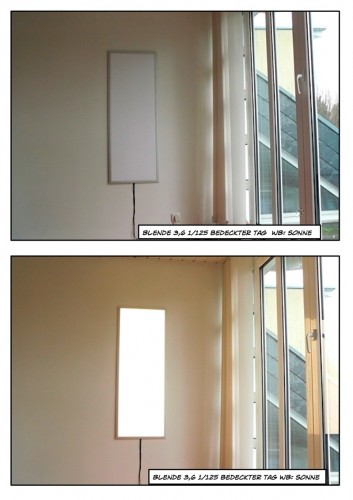

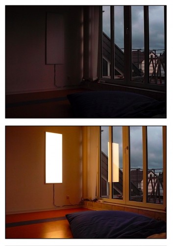

hier ein Versuch die Helligkeit zu dokumentieren...
leider ist es ungünstig das Panel nur mit 2 Hängepunkten an die Wand zu hängen, da es sich bei Erwärmung leicht verzieht! Aber es sind bereits Löcher vorgesehen, um 4 Befestigungspunkte zu benutzen.

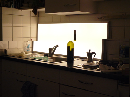

Das Ultraslim Panel erlangt mittlerweile Berühmtheit bei meinen Arbeiten in Berlin, alle wollen so was haben. Wenn ich Provision bekommen würde wäre ich reich
Mein letzter Einsatz war: einfach das Panel auf eine riesige Holztheke, (in einer Bar) legen, eine dünne Styroporplatte draufkleben(Depron 3mm stark) und als Glas-Flaschenablage benutzen, sieht cool aus. Mit der Fernbedienung daneben kann der Gast die Lichtstärke selber bestimmen.
