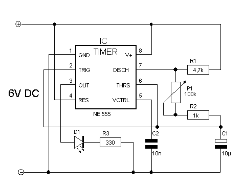

Ich habe letztens eine LED Schaltung gefunden, bei der ein LED zum blinken gebracht wird.
Genutzt wird dazu ein NE555.
Hier erstmal der Schaltplan:
Einfacher LED Flascher.gif (3.87 KiB) 14309 mal betrachtet
So... Jetzt habe ich eine Frage nämlich: Stimmt es das der Kondensator durch R1, P1 und durch R2 aufgeladen wird und in der Zeit wo der aufgeladen wird das LED leuchtet, weil am Anschluss 6 weniger als ein drittel der Spannung anliegt??? Und wenn der Kondensator dann aufgeladen ist erlischt das LED, weil zuviel Spannung am Anschluss 6 anliegt und der Kondensator entlät sich über R2, P1, R1 und dann über den Anschluss 7???
Und dann beginnt der Kreislauf neu. Stimmt es so???
Wenn es so ist, dann habe ich die Frage was passiert wenn man am Potentiometer den Widerstand erhöt, werden dann die Abstände zuwischen den Impulsen länger oder werden dann die Impulse länger???
Danke alle die mir helfen!
Scorpion
Beiträge: 918
Sa, 15.03.08, 10:03
ob deine erklärung richtig ist kann cih nciht ganz bestätigen ich ahb allerdings keinen logischen fehler entdeckt^^
wenn du den Widerstand am Potti erhöst bedeutet das doch, dass weniger strom fließen kann, also der Kondensator langsammer aufgeladen wird, demnach müssten die impulse also länger andauern, ich vermute allerdings dass auch die "aus"-Zeit der LED länger dauert, da das nach einer art strotoskopschaltung aussieht.
mehr kann ich leider nicht dazu sagen weil ich nicht sehr viel mehr weiß, hoffe aber dass dir das mal weiterhilft bis andere Hilfe eingetroffen ist^^

ok, kann man denn den Abstander der Impulse ändern wenn man vor den Anschluss 7 einen Poteltiometer einbaut???
Ich habe mir dann so gedacht, dass der Kondensator sich immer noch gleichschnell aufgeladen wird, aber dann wenn er sich entlädt länger braucht, stimmt es so??
Und dann hab ich noch eine Frage, nämlich der Kondensator C1 ist ja ein Elektrolytkondensator, was hat der für Eigenschaften??? Ist dass bei den Elektrolytkondensatoren so, dass wenn die z.B. mit 2 Volt geladen werden danach z.B. 5 haben??? Oder was für einen Zweck haben die?

Und wie kann es dann sein, dass wenn man den Kondensator mit weniger als ein Drittel der Spannung lädt, damit der NE555 durchschaltet und wenn dann der Kondensator voll aufgeladen ist blockiert der NE555 das LED erlischt und dann entlädt sich der Kondenstor. Nur wie geht das, dass wenn der Kondensator sich entlädt sich mit mehr als ein drittel der Spannung entlädt, oder klappt das irgendwie anders???
dieter_w
Beiträge: 398
Sa, 15.03.08, 23:27
Tommy hat geschrieben:Und wie kann es dann sein, dass wenn man den Kondensator mit weniger als ein Drittel der Spannung lädt, damit der NE555 durchschaltet und wenn dann der Kondensator voll aufgeladen ist blockiert der NE555 das LED erlischt und dann entlädt sich der Kondenstor.
Denkfehler! Der Kondensator entlädt sich nicht von selbst. In deinem ersten Posting hast du doch den Vorgang bereits exakt beschrieben.
C1 wird (indem Pin 7 schaltkreisintern auf Masse gezogen wird) über R2 + P1 entladen.
Diese ganzen Vorgänge werden durch die verschiedenen Teilschaltungen in dem IC gesteuert, ein Blick ins Datenblatt wird dir das wielleicht etwas verdeutlichen.
(oder auf deutsch dort: http://www.elektronik-kompendium.de/sit ... 310131.htm)

Wenn ich ehrlich bin, glaube ich, dass diese Schaltung gar nicht blinkt...
Da fehlt eine Leitung zwischen THRS (Threshold) und TRG (Trigger). Ohne diese Leitung lädt sich der Kondensator zwar auf, aber der Trigger-Eingang bleibt dauerhaft auf ~0V (eigentlich 'floating', aber wegen interner Widerstände im 555 eher 0V als was anderes), so dass kein 'kippen' erfolgt. Das Led leuchtet durchgehend!
Wenn eine Leitung zwischen THRS und TRG vorhanden ist, wird intern der DIS (Discharge) Pin auf Masse-Potential gelegt, wenn der Kondensator auf 2/3 V+ geladen ist, so dass sich der Kondensator wieder entladen kann. Wenn er sich auf 1/3 V+ entladen hat (wird am THRS Eingang 'gemessen'), wird der DIS (Discharge) Pin auf V+ Potential gelegt und das 'Spielchen' beginnt von vorn. Bei Änderung des Widerstands am Poti wird hier sowohl das 'An/Aus'-Verhältnis als auch die Frequenz verändert. Bei ca. 5k ist das Led etwa 0.08 Sek. an und 0.05 Sek. aus ('An/Aus'-Verhältnis also fast 2:1). Bei 50k ist das Led etwa 0.4 Sek. an und 0.35 Sek. aus ('An/Aus'-Verhältnis also fast 1:1).
Tip: Besorg Dir LTspice, 'mal' die Schaltung ab, und dann einfach 'rumspielen'. Dann lernt man am besten, was an den einzelnen Bauteilen 'passiert', man braucht nichts aufbauen und kann nichts kaputtmachen. Man sollte aber auch im 'Hinterkopf' behalten, dass es sich nur um eine Simulation handelt, so dass man nicht einfach alles 1:1 auf eine 'reale' Schaltung übertragen kann. Da gibt es dann auch noch parasitäre Widerstände/Kapazitäten/Induktivitäten sowie (bei Halbleitern meist große!) Bauteiltoleranzen, so dass man auch hier noch 'Fehler' machen kann.

Borax hat geschrieben:Wenn ich ehrlich bin, glaube ich, dass diese Schaltung gar nicht blinkt...
Stimmt, hab' ich übersehen.
Also: Pin 2 und Pin 6 an C1 anschließen!

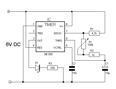

So, ich habe die Schaltung jetzt überarbeitet, ist sie so richtig???
Einfacher LED Flascher.gif (4.87 KiB) 14081 mal betrachtet
Ich habe den Pin 2 und den Pin 6 jetzt einfach verbunden...
sollte ja eigentlich jetzt klappen, oder ist da noch ein Fehler???

dieter_w
Beiträge: 398
So, 16.03.08, 18:09
Hmmh, sollte nun so weit o.k. sein.
Der Wert von R3 ist abhängig davon, mit welcher Spannung du die Schaltung betreibst.
Der sollte so bemessen sein, dass ein LED-Strom von 20 mA erreicht wird.
Welche Betriebsspannung nutzt du?

Ich werde noch gucken, wieviel Spannung ich nutze, muss ich nochwas anderes als den R3 umstellen wenn ich eine andere Spannung benutze???
Den R3 muss man doch umstellen, wenn man z.B. 12 Volt hat, das LED hat 3,4 Volt und 20 mA, dann muss man doch 12-3,4=8,6 8,6/0,02=430 430, also benötigt man einen 430 Ohm Widerstand???
zu dem LTspice, wie funktionier das Programm und ist das überhaupt dazu da um Schaltpläne zu zeichnen? Irgenwie krieg ich´s nicht hin.
dieter_w
Beiträge: 398
So, 16.03.08, 18:57
Wenn du 12 Volt nutzt, eine weiße LED z.B. hat meist 3 ... 3,1 V Flussspannung.
(Datenblattwerte sind meist zu hoch, für exakte Berechnungen sollten die Werte an den eingesetzten LEDs gemessen werden)
D.h., es ergibt sich ein rechnerischer Wert von 450 Ohm, nimm dann den nächst liegenden Normwert von 470 Ohm, das passt dann schon.
Dieser Wert gilt für weiße, blaue und grüne LED.
Bei roten und gelben LED kannst du 510 Ohm einsetzen, da diese eine Flussspannung von etwa 2 Volt haben.
