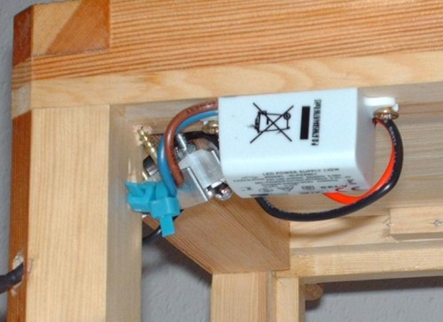

Selbst habsch die Lötstellen an dehen 230V anliegen doppelt mit Schrumpfschlauch isoliert.
aus den 3 verlänerungskabeln hab ich 2 gemacht - eines habiert und dann je ein halbes kabel zwischen schalter und konstantstromquelle platziert.
Verlängerungskabel habe ich verwendet da ich so eine stecker am kabelende anbringen muss und so eine fehlerquelle meinerseits schonmal ausgeschlossen ^^ sicher is sicher und so^^

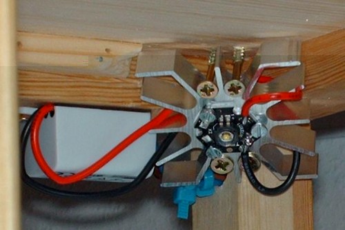

Das isolierklebeband habe ich verwendet damit die Schrauben M3 nicht an die kontakte der Starplatine kommt - will weder nen Kurzen noch das der Kühlkörper unter strom steht ^^
Die Kabelbinder habe ich zu je 2stück als Zugendlatung verwendet

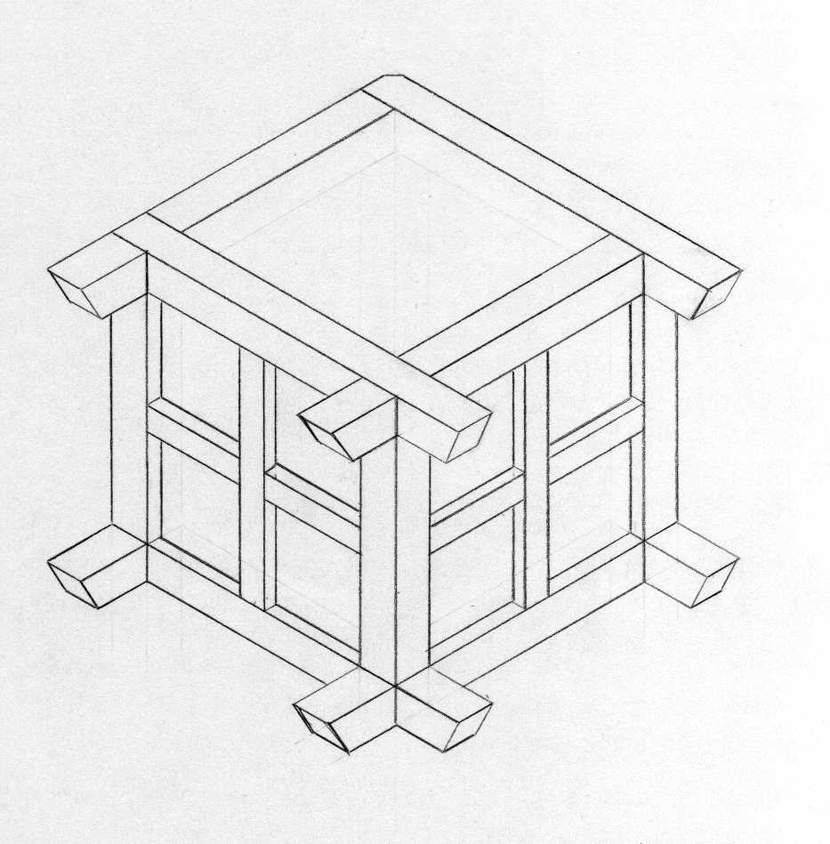

Zu Erst gab es natürlich erstmal wieder eine Zeichnung ^^
Die Maße sind (ohne die überstände) 250*250*250 mm (Hölzer 30*30*länge und 10*10*länge)
Wenn dann alles zusammengebaut ist sieht das in etwa so aus (das transparentpapier fehlt noch - hab ich irgendwo verkramt und muss es erst wieder finden^^

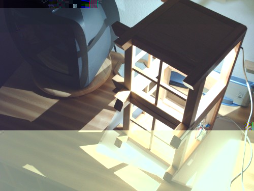

leuchtet auch schon super ;)
(sogar heller als ich gedacht hätte)
und für alle interessierten die technick nochmal aus der nähe

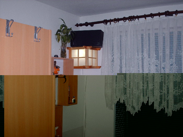

so und hier die bilder mit dem endstand an der wand ^^

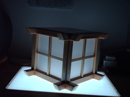

aber würde ich jetzt ohne Blitz Bilder machen wenn die Sonne da drauf dracht wäre das wohl anders ;)
und anfassen kann man die Lampen auf den Bildern ja auch nicht ;)
Live siehts einfach nicht so schön aus^^
Bei der Bildern kann mans auch nur an einer stelle erahnen wie das gesammt aussieht:
Was man hier sieht ist nicht die Holzmaserung sondern die unterschied zwischen teilweise hochglanz bis matt ;)

find ich sieht auch super aus! aber warum hast du die ksq nicht in die ecke innen gemacht sondern auf die leiste? (jetzt ist da wahrscheinlich ein hässlicher schatten oder ist das die seite die im eck ist?)
alu leitet doch nich wie soll dann der kühlkörper unter strom stehen??
5 sterne natürlich und freu mich aufs butterbrotpapier =)
gruß felix
SamusAran
Beiträge: 153
Wohnort: Pritzwalk
Fr, 25.04.08, 15:10
ka wie er das soll*g aber die schrauben können es ;)
wenn dann ein schrauben kopf genau zwischen 2 kontakten sitzt is das ungünstig *g
siehe die stelle wo die kabel angelötet sind ^^
die seite ohne fensterkreuz kommen jeweils an die wand - is halt eine Ecklampe und die gehört in die ecke ^^
also kommt da kein unschöner schatten zum vorschein :)

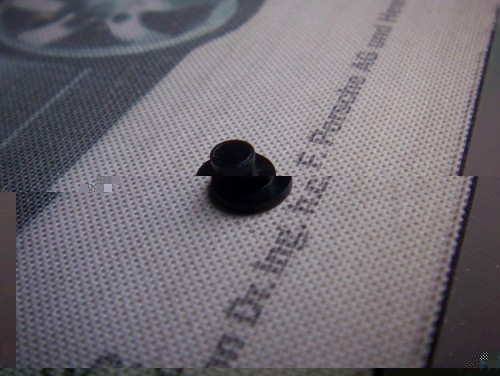

für sowas habe ich das hier >>
das stecke ich dann an die halblöcher von dem star und dann die schraube durch...
bei interesse kann ich mal fragen von wo das der geschäftskollege von meinem dad hat.
Gruß felix
dieter_w
Beiträge: 398
Fr, 25.04.08, 17:25
Crossfire hat geschrieben:... bei interesse kann ich mal fragen von wo das der geschäftskollege von meinem dad hat ...
Das sind ganz simple Isolierbuchsen vom einschlägigen Elektronikhändler.
Beim C sind es u.a. die Bestellnummern 189103, 189111, 189120, 189138, 189146.
Die haben verschiedene Abmessungen, die mit dem kleinsten Durchmesser (3mm) ist die 189138, die könnte u.U. für die Power-LEDs passen.

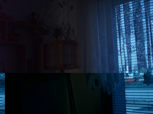

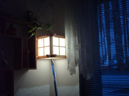

so nun schicke nachrichten - Lämpchen sind fertig

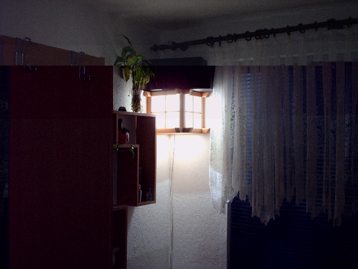

hab mal eine provisorisch an die gardienenstange gehangen und mit nem besen dazu gebracht auch in der wandecke zu verharren (die Gardienenstande meinte knacklaute von sich zu geben XD - is aber noch alles heile - glück gehabt XD)
hier dann die neuesten bilder (da wo die lampe hängt soll sie auch in etwa mal montiert werden - auf na anderen höhe vieleicht - direkt darunter befindet sich der kopfteil meines bettes ^^ (steht direkt am 1,6m fester - ich hasse dieses riesige loch in der wand wenn mal fenster putzen angesagt ist XD )
so nun aber zur sache ^^
So sehen se jetzt aus ^^

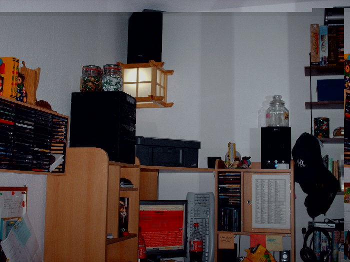

so siehts aus wenns an der wand "hängt" ^^

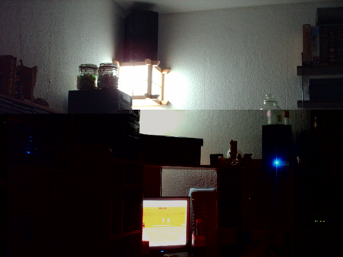

und so wenn mans auch ncoh einschaltet *g
das nicht diffuse licht hilft mir somit beim lesen
und das diffuse erhellt den raum mit einem gemütlich-angenehmen licht :)

habe nun nach doch recht langer zeit mal die versprochenen bilder noch reingesetzt - also von endstand an der wand ^^
is schön gemüdlich - und wenn beide an sind brauch ich kein anderes licht ^^ (am pc nur eine)
dadurch benutz ich jetzt die tischplatte kaum noch XD (naja ok die ecklampen brauchen zudem ja auch weniger storm was auch gut is :) )
