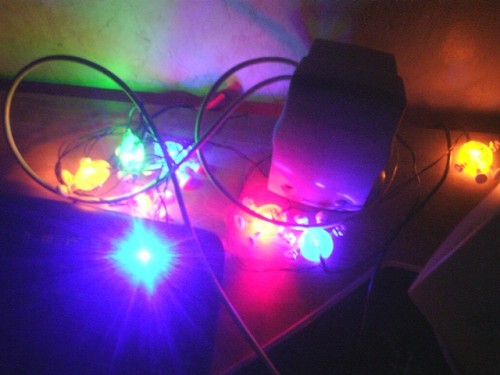

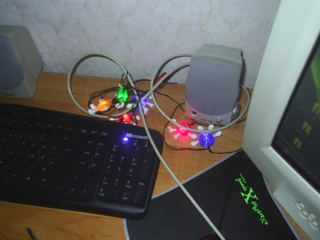

ich habe mal seit etwas längerer zeit die kette wieder gefunden und gleich mal angeschlossen, leider passierte nix, so habe ich fixe zum lötkolben gegriffen sowie ein paar leds und die passenden widerstände für 5V USB ;-).
Hier das ergebniss:

ich zähle 6 leds also wenn mans so nimmt 120 mA wenn alle parallel laufen auf usb 5v.
wie viel kann den ein usb ausgsang am rechner???
hab jetzt mehrere sachen gelesen und selber hatt ich mal 5 leds parallel und das lief aber geht da noch mehr??
Mi, 04.06.08, 08:00
Max. 500mA pro Anschluss. Siehe:
http://de.wikipedia.org/wiki/Universal_Serial_Bus
Mi, 04.06.08, 09:14
Ja also das sind insgesammt 10 solche teile jeweils 2 von jeder farbe, und da ich die nicht auf 20mA sondern ca 13mA laufen lasse ist das okay.
Die frage wurde ja nun schon beantwortet, das man einen USB port max. 500mA entziehen kann.
Mi, 04.06.08, 09:46
Mit 10 dieser Teile bist Du auch bei 13 mA-Betrieb über der Grenze.
Da wäre mir das Risiko für eine Spielerei zu hoch.
Mi, 04.06.08, 10:54
Mh warum würde ich nicht sagen.
Der USB-Spezifikation entsprechende Geräte dürfen bis zu 100 mA oder 500 mA aus dem Bus beziehen, abhängig davon wie viel der Port liefern kann, an den sie angeschlossen werden. Geräte mit einer Leistung von bis zu 2,5 W können also über den Bus mitversorgt werden.
Mi, 04.06.08, 13:19
Es ist Dein Rechner ...
trotzdem nicht zur Nachahmung zu empfehlen!
