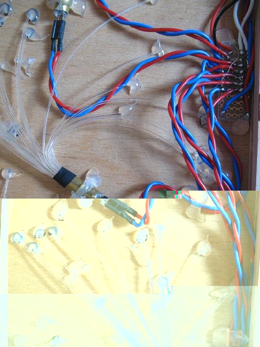

jetzt habe ich es endlich mal geschafft ein paar Fotos eines meiner zuletzt fertig gestellten Projekte zu fotografieren und euch zu präsentieren :D
Die Idee war es für meine Freundin zum Jahrestag etwas ganz besonderes und persönliches zu machen. Die Entscheidung fiel auf einen Sternenhimmel im Miniformat mit dem Geburtstagssternbild meiner Freundin.
Nach einer längeren Suche habe ich dann eine Seite gefunden, auf der man die Sterne nach einem bestimmten Datum und einer bestimmten Uhrzeit anzeigen lassen kann. Dieses Sternbild habe ich dann auf A3 ausgedruckt.
Von einem Freund habe ich mir einen Rahmen anfertigen lassen, indem ich eine 30 cm x 30 cm große Spanplatte (Rückwand eines alten Schranks) eingelassen habe. Auf diese Platte habe ich das ausgedruckte Papier mit den Sternen per Klebeband befestigt und mit einem Dremel 0,8 mm und 1 mm große Löcher (je nach Helligkeitsklasse der Sterne) an den Stellen der Sterne gebohrt.
Anschließend habe ich den Rahmen und die Spanplatte weiß lackiert und nach einer gewissen Trocknungszeit zusammengebaut.
Dann wurden die Glasfasern durch die gebohrten Löcher auf der Rückseite gesteckt, so dass diese auf der Vorderseite sichtbar waren. Diese Fasern wurden dann mit Heißkleber im Loch fixiert und vorsichtig umgebogen (durch die Wärme des Klebers nicht schwierig :D )
Über die verwendeten weißen Standard-LEDs wurde eine Hülse mit dem Innendurchmesser der LED geschoben. Auf der anderen Seite der Hülse wurden mehrere im Umkreis befindliche Fasern zusammengefasst und hinein gesteckt.
Dann mussten die LEDs nur noch verdrahtet werden, an die Stromversorgung (3 Hybrid-Akkus) und den Schalter angeschlossen werden, der Haken angebracht werden und der Sternenhimmel aufgehangen werden.

Sieht gut aus. Aber du weißt, dass beim scharfen Umbiegen der Fasern das Licht nicht mehr geführt wird, sondern 'aus der Kurve fliegt', also seitlich abgestrahlt wird? Das ist bei dir nicht ganz so tragisch, weil das das Licht immer noch im wesentlichen in die Bohrung gestrahlt wird, aber die Helligkeit dürfte deutlich niedriger sein, als bei Fasern, die nur in recht großen Radien gebogen werden (einige Zentimeter). Allerdings braucht man dafür halt nach hinten etwas mehr Platz, welcher bei dir aber eigentlich vorhanden gewesen wäre. Nur so zur Info für alle, die sowas nachbauen...

Danke für den Hinweis aber das Problem war, dass der Rahmen nicht so tief sein sollte. Und daher habe ich leider auch nicht mehr Platz für die Fasern gehabt.

na ja wie schon gesagt du brauchst dafür nur ein modul ich verwende ein LED lauflicht mit 4 led´s die ich ansteuere aber ist je nach größe erweiterbar ^^ und damit das auch ein funkeln wirt und nciht sonn blitzen habe ich eine fader wirkung eingebaut die ich mit kondensatoren an der basis ereiche sie steuern den transistor vor und nach so das er nicht sofort sperrt oder leitet sonder langsam ( je nach größe der kondensatoren)
