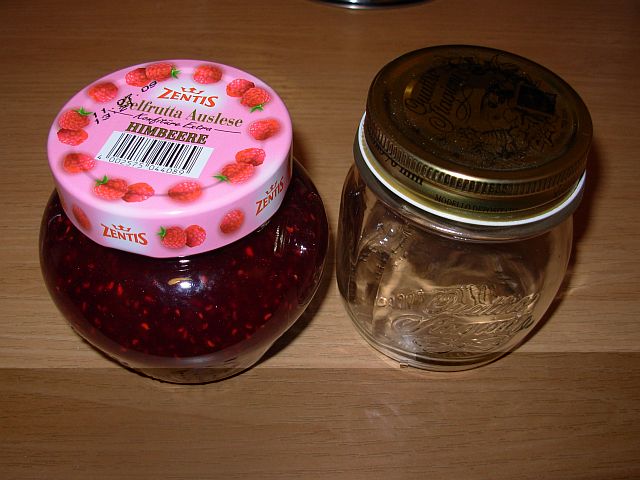

Los geht's mit dem Sichten geeigneter Gläser. In der Lebensmittelabteilung des nächst gelegenen Supermarktes wird man meist schon fündig:

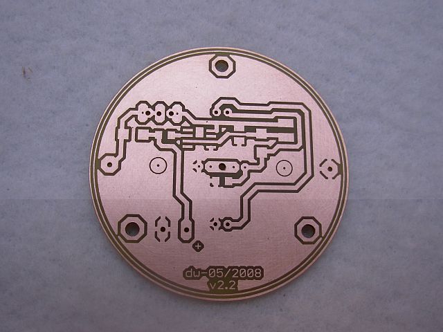

Layout routen, ausdrucken, Platine belichten, ätzen, ... alles wie gehabt.
Platine in Form bringen:
Die fertige runde Platine ... vor der Bestückung:

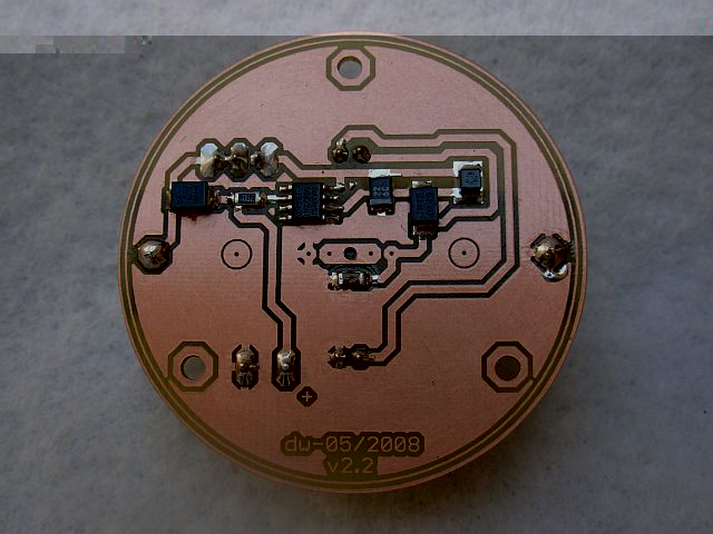

... und nach der Bestückung:

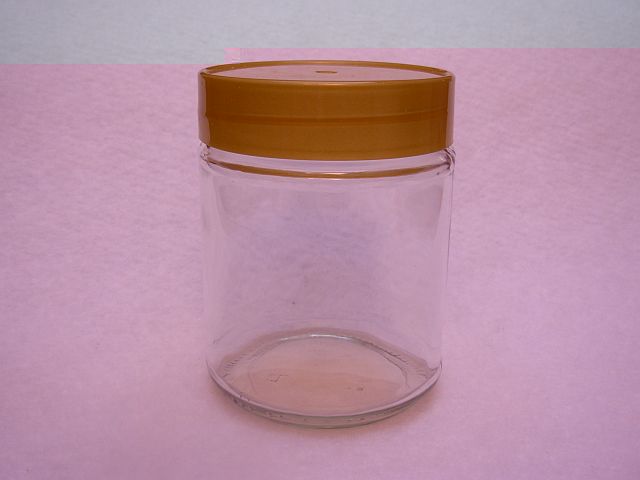

Nun muss noch das Honigglas von innen etwas zurecht gemacht werden.
Das mit Fasern durchsetzte Papier gibt es im Bastelgeschäft, dies wird zu einem passend breiten Streifen geschnitten und mittels Aqua-Mattlack (für die sogenannte "Serviettentechnik") auf die Innenseite des Glases aufgebracht (mit einem Pinsel vorsichtig auftupfen).

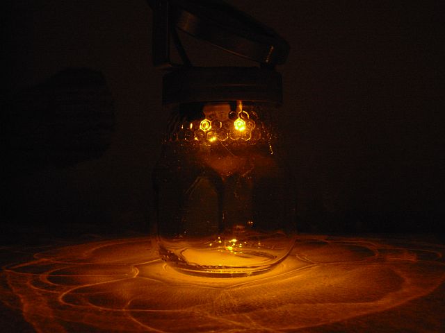

Erster Leuchtversuch, die Leuchte ist bestückt mit 2 amberfarbenen Strawhat-LEDs mit 120° Abstrahlwinkel, LED-Strom um die 8 mA:

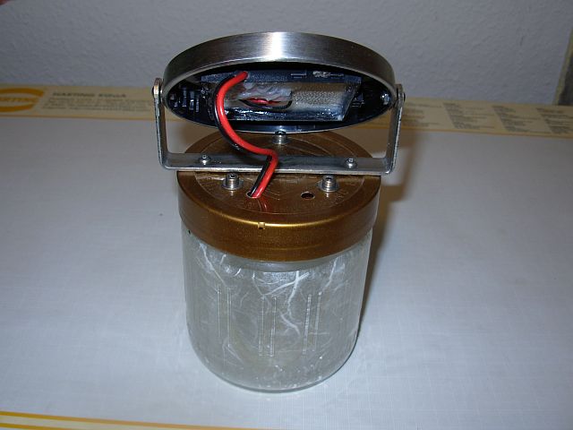

Nun wird die Solarzelle mittels eines Edelstahlbügels schwenkbar auf dem Deckel befestigt:
Rückansicht:

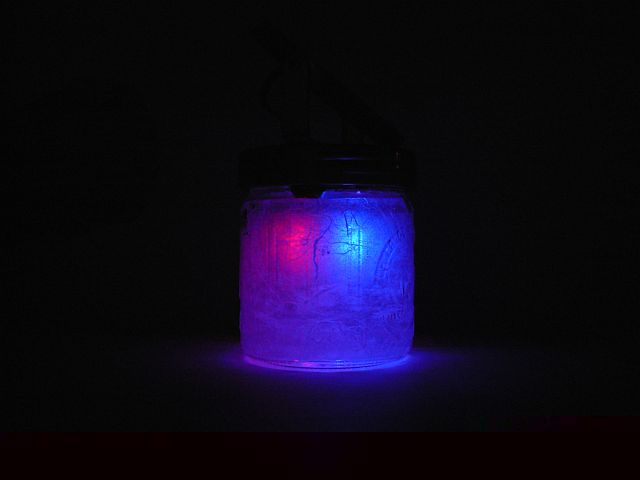

Eine Variation in rot / blau, sieht auf dem Foto nicht so toll aus, kommt aber in real voll geil ...
