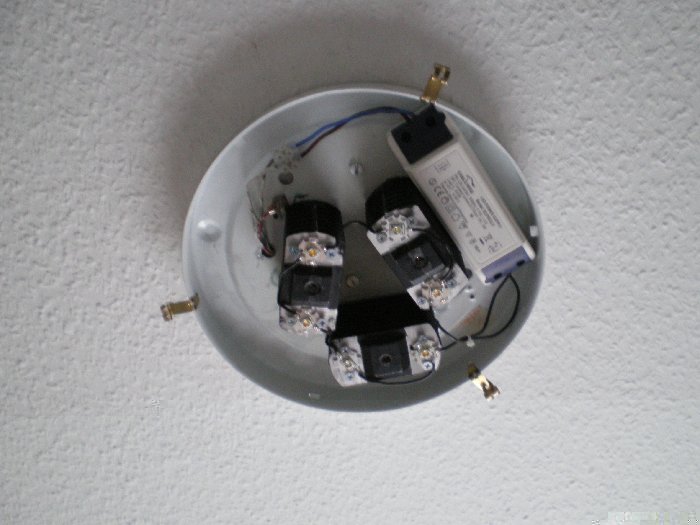

nach langem rumprobieren stand dann die endgültige kühlkörper und KSQ platzierung fest

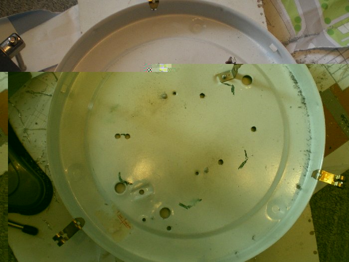

alle löcher in dem lampen blech gebohrt.
alle leds auf den kühlkörpern festgeschraubt mit m4 schrauben!
kühlkörper auch mit m4 ans lampenblech geschraubt!
KSQ ist eine 700 mA stromquelle
leds sind 4 warmweisse Q2
und 2 kaltweisse Q5
alle HPLeds in reihe an der KSQ
und alles an die decke und glas drauf.

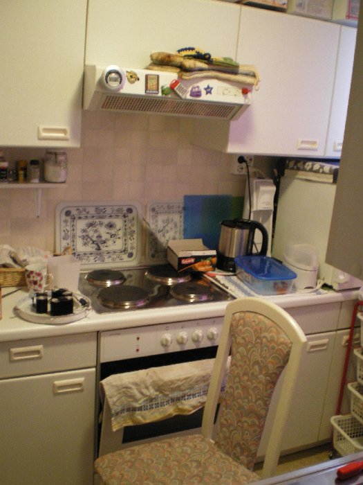

BILD VORHER:

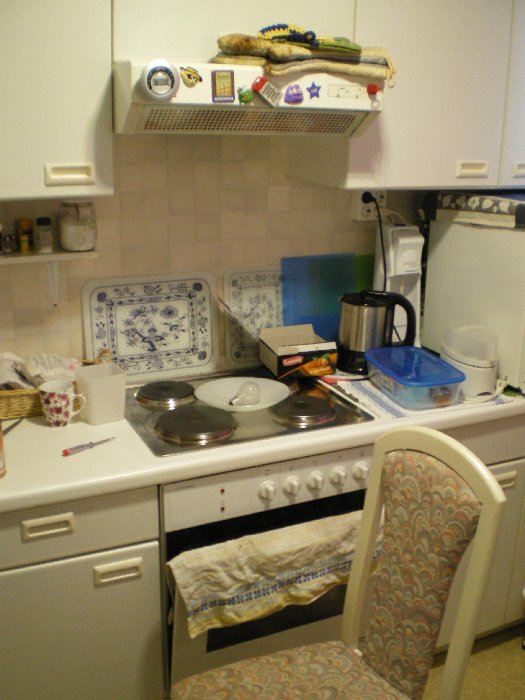

BILD NACH UMBAU (gleiche kameraeinstellung)
also egal was auf den bildern zu sehen ist:
das "nachher" ist ein tick heller
etwas kühler weiss weil ich nicht gedacht hätte das die kaltweissen so krass die warmweissen dominieren.
