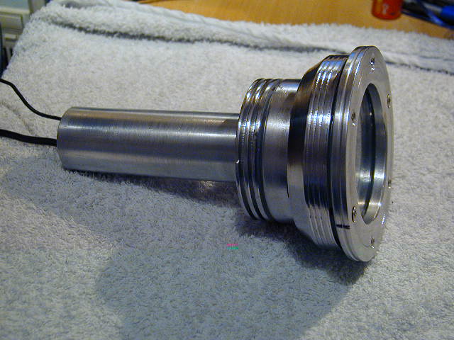

boh das mit dem hochladen hab ich noch garnicht gesehen.asche auf mein haupt.so nun noch mal zu meiner schaltung.kaskade geschaltet dürfte klar sein ist im datenblatt erlätert.wenn dort an pin 13 (also pwm eingang) an allen 3 treibern auf masse gezogen wird schalten auch alle 3 in den sleepmodus,auch der mit den dimm on board.Ueber-temp.hier mal das schaltbild von der temp.die frage zur tempabschaltung ist jetz ?kann ich den ausgang vom op direkt auf den pin 13 legen??
Dann hätten wir ein problem gelöst. hier mal ein bild vom lampenkopf cu diddi
