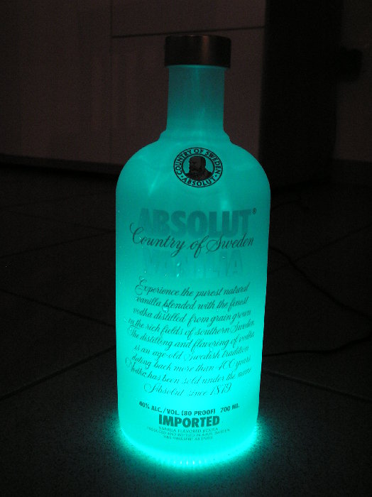

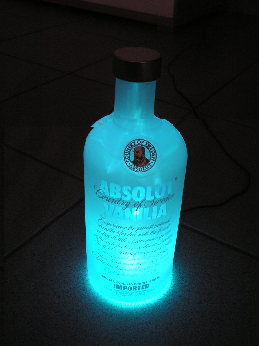

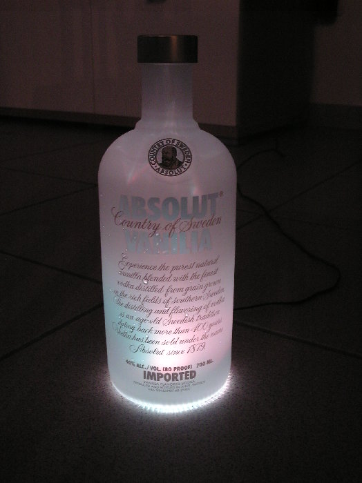

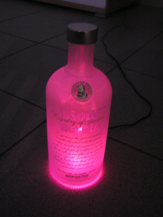

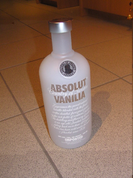

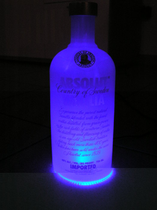

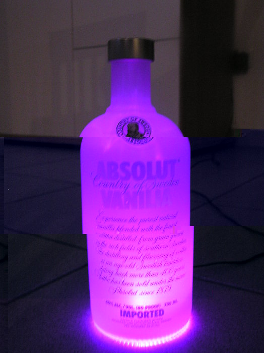

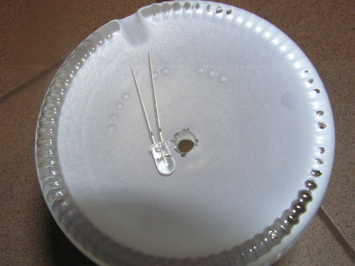

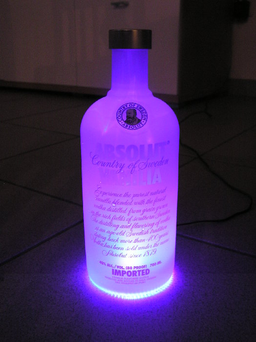

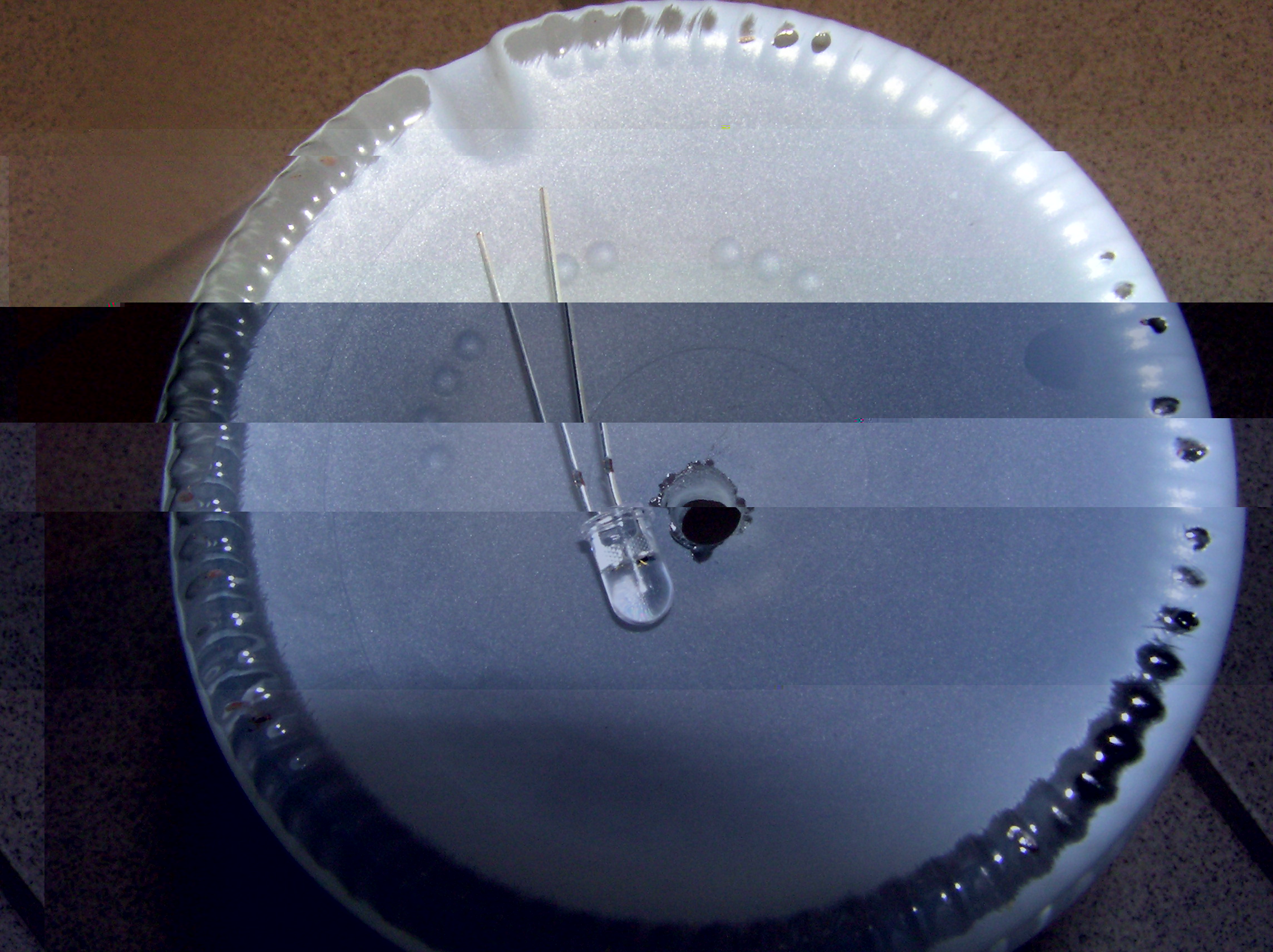

Hurra hat in einem anderen Thread gesagt, man könne mit viel Geduld Glaß bohren. Da ich schon lange mit einer Flasche und einer Rainbow LED liebäugle, war das die Chance den Abend sinnvoll zu verbringen ;)
Die LED ebend flach feilen, damit der Austrittsvonkel größer wird, in das gebohrte Loch stecken, verkabeln, fertig. Insgesamt ein Mod der in einer Stunde gemacht ist, und Trotzdem Super in jedem Partykeller wirkt!
Die RainbowLED ist natürlich von hier. SUPER TEIL!!! :idea:
Bilder sagen einfach mehr als Worte.
Ach ja, die Tropfen in der Flasche sind Wasser... Das Olivenöl lief nach dem Bohren ja schließlich in die Flasche...
Wie immer verfälscht die Kamera natürlich die Bilder etwas... In echt sieht das Ganze wesentlich homogener aus. Wo die LED sitzt lässt sich erahnen, aber ganz bestimmt nicht so krass erkennen wie auf manchen der Bilder ;)

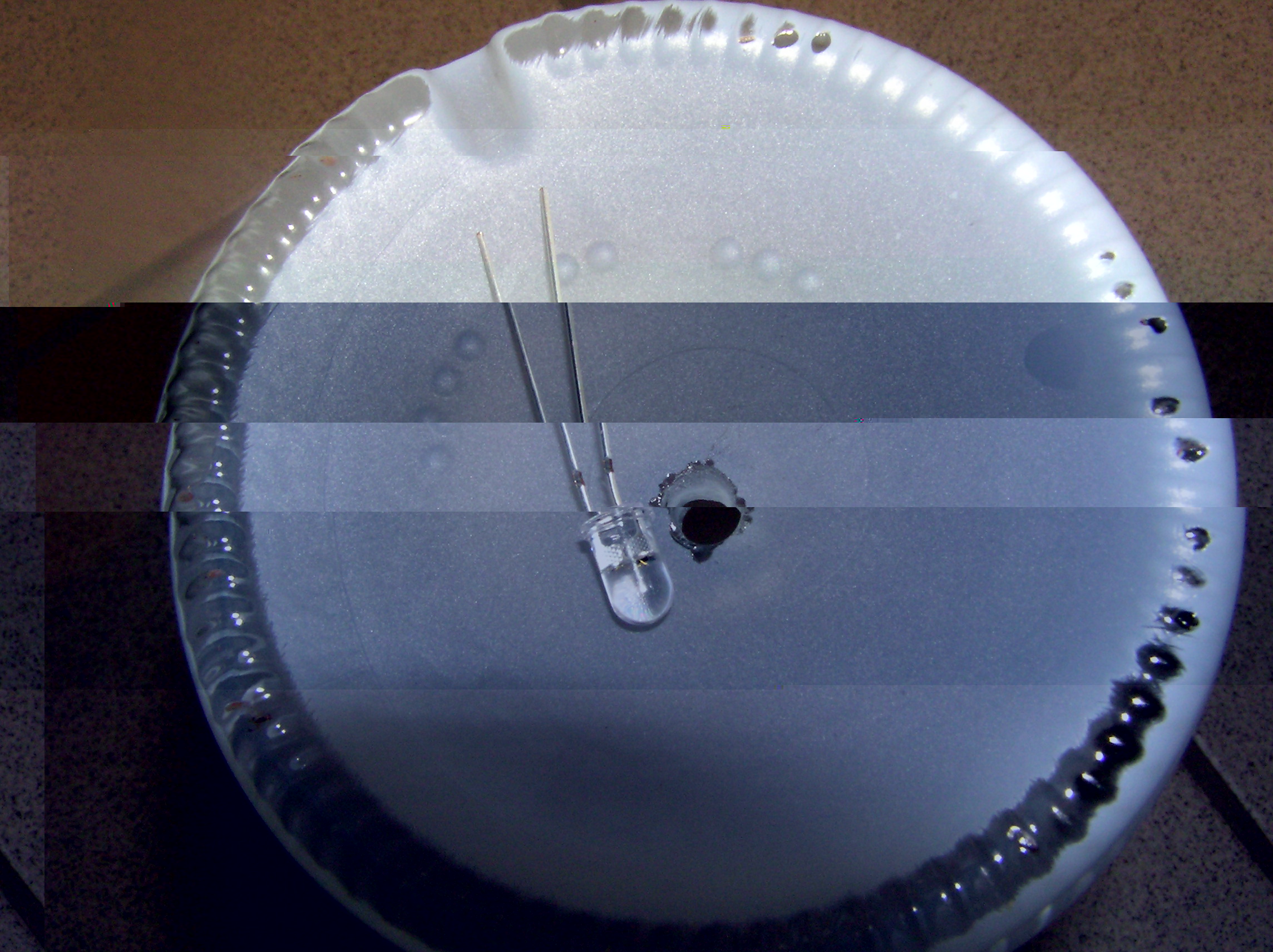

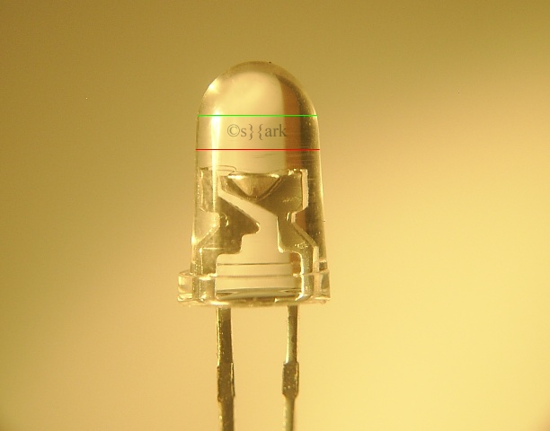

Würde es dir was ausmachen ein Bild der abgefeilten LED zu posten?
Ich kann mir nicht vorstellen wie weit diese abgefeitl werden muss.

ich kriege grad kein scharfes Bild der LED hin. :oops:
Die LED ist ja quasi ein Zylinder mit aufgestzter Halbkugel. Diese Halbkugel feilst du ab, feilst nochmal mit feinem Schleifpapier o.ä. nach, damit die Oberfläche durchsichtiger wird, und fertig.
Zum Bohren braucht du eigentlich nur einen Relativ scharfen HSS 5mm Bohrer, eine Bohrmaschiene und viel Geduld. Da die Unterseite der Flasche passend gewölbt ist, bietet sich an hier eine Kühlflüssigkeit einzufüllen. Öl wurde zwar oft empfohlen, funktioniert auch gut, allerdings hat man dann das Problem die Flasche von innen zu reinigen, ohne Kalkflecken zu hinterlassen. Also evtl einfach destiliertes Wasser nehmen. Das Bohren selber sollte relativ langsam sein und nur mit geringem Druck.
Dazu kommt eine Stromquelle und passende Widerstände. Ich hatte noch eine alte 8V Quelle, habe 4 * 470 Ohm Widerstände parallel geschaltet, und das wars schon.

@peperoni hier habe ich dir mal ein Bild gemacht, die grüne Linie markiert den bereich wo du sie abschleifen kannst, was im Grunde schon ausreicht, und unter die rote Linie solltest du nicht zwingend abschleifen! Danach solltest du noch einen tropfen öl darauf tun auf die Abgeschleifte stelle damit sie wieder klar wird! Weil sonst absorbiert der ganze feine staub der durch das abschleifen entstanden ist das licht.
Sa, 06.12.08, 14:04
Naja, die Oberfläche, die vom "Staub" bedeckt ist ist eigentlich bei der grünen und bei der roten Linie ähnlich. Das größere Problem ist, dass du unterhalb der roten Linie schon recht nah an den Chip kommst, wenn du dann weiter schleifst hast du iwann den Chip oder zumindest den Bonddraht abgeschliffen und dann tut sich nix mehr. Bei weniger als der grünen Linie hast du noch recht viel Restkrümmung drin, das bringt dann nicht so viel.

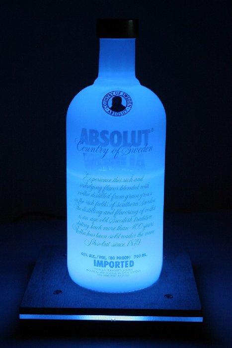

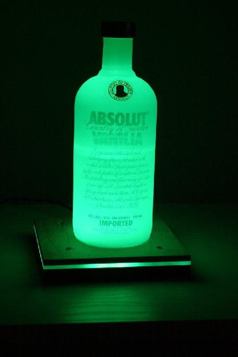

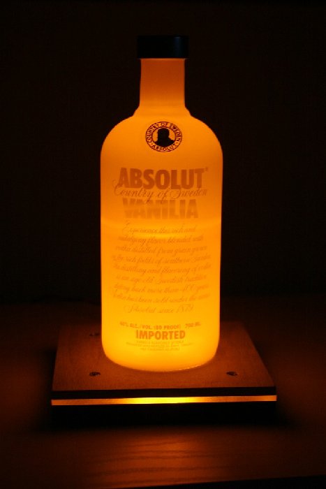

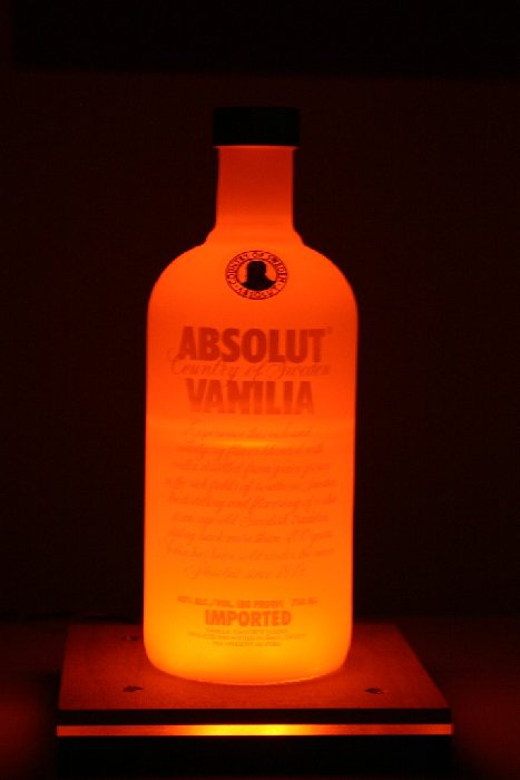

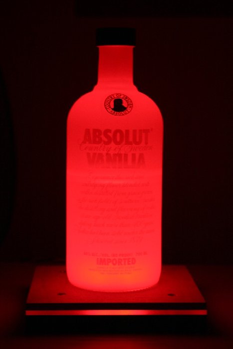

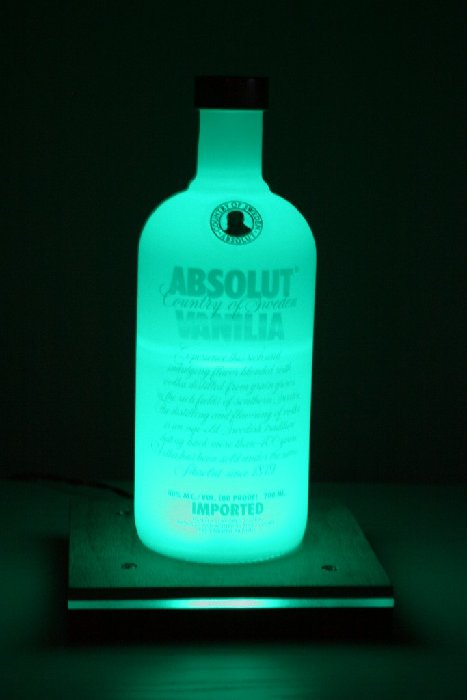

User "scorpion" und ich haben die Idee der beleuchteten Absolut nochmal neu aufgegriffen.
Wir haben einen Sockel gebastelt, in dem wechselbare LED Clusters mit 9 * 5mm LEDs verbaut sind. Betrieben wird das ganze über ein 12V Netzteil und einer KSQ. Aber nun die ersten Bilder , wo der Sockel noch im Rohzustand war.
Farbe Rot
Farbe Rot
Farbe Orange
Farbe Orange
Farbe Grün
Farbe Grün
Farbe Gelb
Farbe Gelb
Farbe Cyan
Farbe Cyan
Farbe Blau
Farbe Blau
Grüße Christian

Das sieht sehr gut aus. Kannst du den Sockel auch mal ohne Flasche zeigen?
