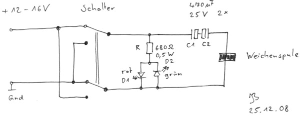

Do, 25.12.08, 20:03
Hi kloppelaner
Untere Schaltung funktioniert vom Prinzip auf jeden Fall und ist sehr einfach. Da ich den nötigen Strompuls für die Weiche nicht kenne kann es höchstens sein, dass die Kondensatoren C1 und C2 vergrößert werden müssen (Z.Bsp. 1000µF statt 470).
Gruß Jörg

Sailor hat geschrieben:Mit dem Schalter kann die LED-Schaltung direkt geschaltet werden, wenn die Weiche geschaltet werden soll und nach deren Stellung die LED´s leuchten sollen ist ein Taster besser, weil die Weiche keinen Dauerstrom bekommen darf.
Es ist egal ob Taster oder Schalter, mir ist beides recht, hauptsache die Schaltung ist einfach und funktioniert.

Sa, 27.12.08, 11:21
Wenn die Weiche mit dem Modul Nr. 74490 geschaltet wird, kannst Du doch einen Schalter verwenden. Dieses Modul hat eine Endabschaltung, die Spule wird also bei Endanschlag von der Spannungsversorgung getrennt wärend die Spannung weiter an den Anschlüssen bleiben.
Die Versorgung der LED´s kann daher direkt an der Weiche oder am Schalter abgegriffen werden. Zur Berechnung der Vorwiderstände für die LED´s maßgebende Spannung ist die vom Trafo (Netzteil) gelieferte Spannung, nach Deinen Angaben 16 Volt max. Gleichspannung.
Bei 20 mA LED´s ist ein Vorwiderstand von 680 Ohm, 0,5 Watt erforderlich.
