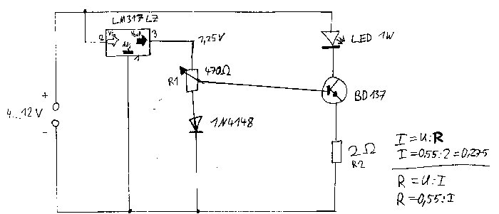

Also ist das das hier: http://www.lumitronixforum.de/download/ ... &mode=view Oder ist die zweite Schaltung noch wieder was anderes? Ich kann die Farben nämlich nur schlecht auseinanderhalten (obs an meinen Augen, dem Bildschirm oder der Zeichnung leigt weiß ich nicht
Ich habe zu Weihnachten das "Lernpaket LEDs" bekommen, in dem u.A. das Buch "Schnellstart LEDs" des Franzis Verlags enthalten ist. Dort ist eine sehr einfache Schaltung enthalten, die eigentlich auch gehen sollte (die soll ab 4 V funktionieren):
Kann das so funktionieren?
Danke für euere Antworten,
katze_sonne
katze_sonne

Denn ich schließe aus dem dort verlinkten Bild und dem Datenblatt, dass gilt:
V(FB) / R(SET) = I(LED)
Wenn ich damit die Spannung an V(FB) ausrechne (I*R=U -> 1,0 A * 0,2 Ohm = 0,2 V), komme ich auf 0,2 V, die an V(FB) anliegen. Deshalb habe ich gerechnet:
0,2 V / 0,8 A = 0,25 Ohm
Ist das so richtig? (wenn ich das ganze mit der Schaltung auf Seite 19 im Datenblatt vergleiche, komme ich aufs gleiche Ergebnis)
Außerdem ist mir im Vergleich mit der Schaltung auf Seite 19 aufgefallen, dass dort ein paar Komponenten anders angegeben sind (außer dem Widerstand): C2 Output Cap wird zu C3 Cap??? Wofür ist das C2 Cap in deinem Bild? Die Shottky Diode ist anders, ich vermute aber mal, wegen des höheren Stromes (ergibt ja noch Sinn für mich). Es gibt L1 und L2? Warum nicht nur L1? (2 * 4,7μH 3A statt 1 * 10μH 1.2A)
Kann ich in diesen Fällen auch die im Datenblatt angegebene Schaltung und deren Werte übernehmen (bis auf den Widerstand und die Shottky Diode)?
Ist R2 nur zur Dimmung (PWM?) da? Ist es also ein vollwertiger PWM-Dimmer mit nur einem Poti? Und kann ich all dies auch mit der 1.6 MHz (LM3410-X) Version machen? Es gbt bei RS-Online nämlich nur diese Version...
Fragen über Fragen
Gruß,
katze_sonne

ich hab Achim's Schaltung mit dem LM3410-X aufgebaut (mit 500mA).
Er wird ziemlich heiß. Der Chip muss aber einen internen Überlastungsschutz haben, weil er sich nach einer Zeit
auf ung. 420mA runtergeregelt hat. Hat man ihn angeblasen ging auch prompt der Strom wieder hoch.
Die Güte der Spulen und Kondensatoren ist bei Schaltreglern sehr wichtig. Sie bestimmen entscheidend
den Wirkungsgrad der gesamten Schaltung. Ist der Wirkungsgrad hoch muss der LM3410 und die Diode nicht so
viel Leistung verheizen. Ich hab wahrscheinlich suboptimale Spulen.
Zwei Spulen werden benötigt, weil die Schaltungsvariante die Ausgangsspannung rauf oder aber auch runter
regeln kann.
Die anderen Fragen kann ich Dir leider auch nicht beantworten.

Im untersten Bild (die Schaltung) ist die Ausgangsspannung Vout mit 3,8V angegeben, die Flusssspannung (siehe Materialliste, unterste Zeile) liegt bei 3,6V, sodass für 800mA Led-Strom tatsächlich ein Widerstand von o,25 Ohm erforderlich ist.
(UB-UD) : ID = Rvor
Die Kondensatoren in meinem Schaltbild sind:
C1 Eingangskondensator
C2 Ausgangskondensator
C3 Pufferkondensator nach der Boost-Stufe.
Die Induktivitäten sind für folgende Stufen des SEPIC-Konverter vorgesehen:
L1 Boost (Aufwärtsregelung)
L2 Buck (Abwärtsregelung)
R2 ist nicht für PWM oder ähnliche Sachen zuständig, sondern definiert nur den Takt der Schaltung.
Und nein, der LM3410-X ist laut Aussage eines Bekannten von mir (der bekam auch nur die X-Version) nicht geeignet. Keine Ahnung warum. Ich hatte mir die Y-Version (ca. 1,1MHz weniger) als kostenlose Samples bei National geordert.
Bitte die Texte lesen.
mfg Achim
