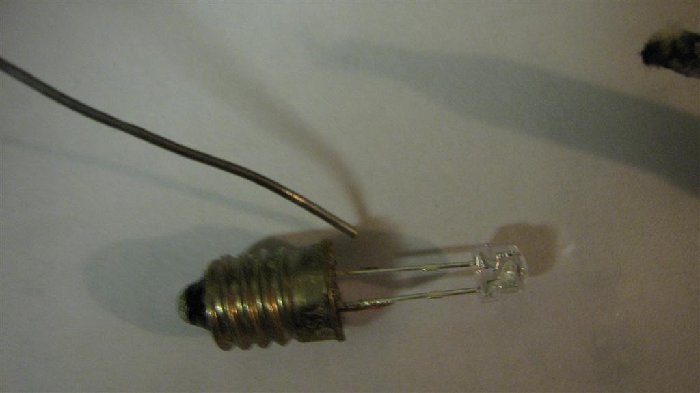

Der Glühfaden wird abgeschnitten und die Kontakte werden etwas blankgeschliffen, da sie teilweise bei mir schon angerostet waren.

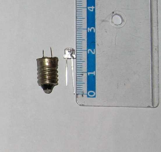

Die LEDs werden auf die richtige Länge abgeschnitten.
Die abgekniffene LED und der Sockel sehen dann so aus:
Sockel + LED
Sockel + LED
Und noch ein paar andere gekürzte LEDs. Daneben eine originale LED als Vergleich...
... und danach an den Sockel angelötet (auf eine richtige Polung achten: Gewinde: - ; unterer Kontakt: +). Dabei kann es hilfreich sein, den Sockel in einen kleinen Schraubstock festzuspannen, in eine Zange zu klemmen o.Ä. . Die Polung kann mithilfe eines Multimeters, das auf Widerstandsmessung eingestellt ist festgestellt werden.
Verlötet sieht das ganze dann so aus:
Angelötete LED + Lötzinn daneben...
Wichtig: Jetzt erstmal die LED testen, ob sie Kontakt hat, da jetzt die letzte Chance besteht noch etwas zu ändern, da gleich LED endgültig befestigt wird.
Test... Hier ist alles in Ordnung ;-)

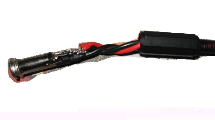

Bevor der Moment gekommen ist, an dem die Lichterkette nun angeschlossen werden kann, muss noch ein Anschlusskabel gelötet werden. Dazu wird einfach ein Kabel mit der gewünschten Länge genommen (ein Stück der Zwillingslitze), und in eine der Litzen die Diode gelötet (auf die richtige Polung achten! Der meist silbernfarbene Ring kennzeichnet den Minus-Anschluss). Sie soll eine Verpolung des Netzteils verhindern, bzw. die LEDs vor möglichen Schäden.
Unter dem Schrumpfschlauch befindet sich die Diode. So sieht es übrigens aus, wenn man ihn zu doll erhitzt ;-)

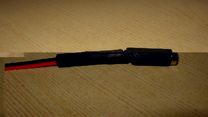

Je nachdem, ob das Netzteil fest an die Lichterkette angeschlossen werden soll oder wieder abnehmbar sein soll, wird es nun direkt und fest an das Kabel angelötet oder eine passende Buchse wird an dem Kabel befestigt.
Der Stecker wird angelötet. Auch hier soll ein Schrumpfschlauch wieder vor Kurzschlüssen schützen... Achtung: Hier muss wieder auf das vorherige aufstecken der Kappe geachtet werden (hab ich natürlich wieder versäumt... :-(  )
Hier kann man auch noch einen zweiten größeren Schrumpfschlauch rüberziehen...

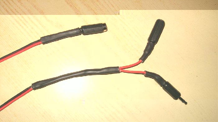

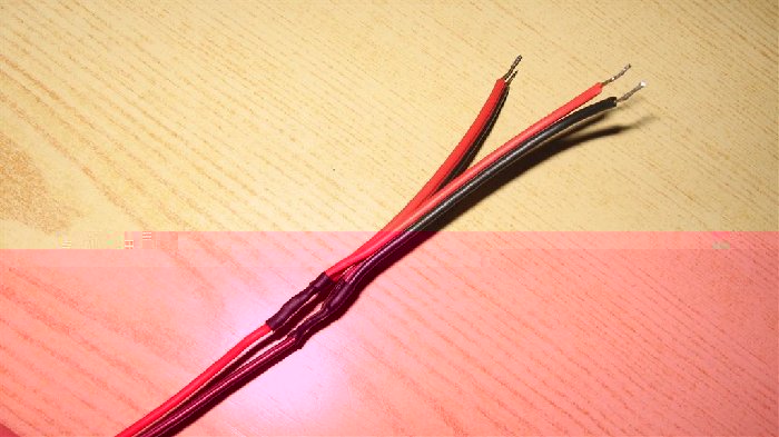

Nun muss noch an der anderen Seite des Kabels etwas getan werden:
zwei kurze Zwillingslitzen Kabel werden so angelötet, dass sie eine Art Kabelweiche darstellen. Der Lötpunkt sollte mit einem Stück Schrumpfschlauch abgedeckt werden. An die nun zwei Kabelenden werden jeweils eine Buchse bzw. ein Stecker gelötet. Auch hier sollte wie immer wieder auf die richtige Polung geachtet werden.
Einmal noch ohne Stecker...
... immer noch ohne, dafür aber mit zweiten Schrumpfschlauch...
... aber jetzt endlich sind beide Seiten mit Steckern vorhanden. Allerdings habe ich später die Klinkenstecker an diesem Kabel durch welche aus Metall ersetzt, da diese Kunstoffdinger wirklich der letzte Sch...rott sind... Diese hier haben mal wieder immer wieder nen Wackelkontakt gehabt...

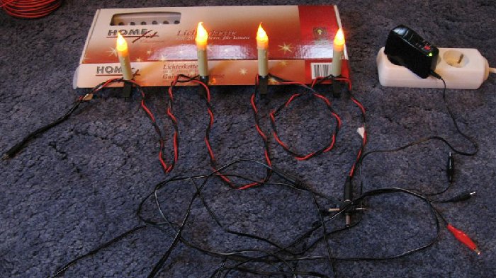

Nun ist es soweit: Der erste Leuchttest kann kommen! Also mithilfe des Anschlusskabels wird das Teilstück (zum ersten Test nur eins nehmen, damit können mögliche Fehlerquellen reduziert werden...) an das Netzteil angeschlossen. Ich drücke euch die Daumen, dass alles auf Anhieb funktioniert :mrgreen: ... Sollte es nicht sofort leuchten, empfehle ich euch, sofort das Netzteil wieder aus der Steckdose zu ziehen und alles nochmal zu überprüfen (nur zur Sicherheit, damit nichts zu Schaden kommt, z.B. etwas falschrum gepolt ist - dann könnten die LEDs kaputt gehen) .
Es geht! (war aber leider nicht der erste Versuch...)

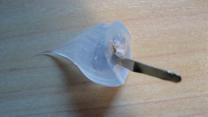

Mal ehrlich gesagt: Besonders schön sieht das ja so noch nicht aus, oder? Also ändern wir dies jetzt. Die Lösung heißt Silikon.
Nun kann man also die Kartusche mit dem transparenten Silikon nehmen. Die Spitze (also das Teil, welches vorne drangeschraubt wird) wird nun so abgesägt, dass dass es ungefähr so breit ist, wie die Öffnungen der Kerzen an der Lichterkette. Achtung: Wenn nachher die Spitze ausgefranzt ist (war bei mir mit einer Metallsäge der Fall): Nicht abmachen - das gibt später einen Wahnsinnig schönen Effekt. Mein Vater hat schon gefragt, wie ich das so schön hinbekommen hätte :shock:. Dann kann man - nach dem Anschrauben an die Kartusche - kleine "Spitzen" Formen: Man setzt die Spitze auf den Boden auf, drückt ein bisschen Silikon heraus, zieht langsam und schneller werdend den "Strang" hoch. Am Ende sollte es so in etwa aussehen, wie auf den Fotos. Nicht verzweifeln, wenn es nicht auf Anhieb klappt. Auch der Ausschuss ist sehr hoch 50 % könnten hinkommen ;-) Ich habe dabei fast ne ganze Kartusche für 40 "Spitzen" - die auch akzeptabel aussehen - aufgebraucht... :twisted:
Das ganze ein paar Tage trocknen lassen (bei mir dauerte es ca. 4, bis alles vollständig durch war)...
Hier sieht man mal vlt. gerade mal ein Achtel aller Versuche:
Wie man sieht sehen nicht alle perfekt aus...
Nun kann man erstmal die ganzen garantiert nichts gewordenen "Flammen" aussortieren. Die Restlichen muss man teilweise unten etwas zuschneiden (schlanker machen, kürzen, ...). Jetzt kann ein Loch von unten in das Silikon geschnitten werden. Die besten Resultate habe ich mit nem Taschenmesser (wegen der kleinen Schere) gehabt. Eine Nagelschere sollte aber auch ihren Dienst tun. Das Loch möglichst groß machen (also so, dass es viele Schnitte sind, ein "echtes" Loch bekommt man da so oder so nicht rein. Nun kann man es ein wenig "dehnen": Man nimmt eine Musterbeutelklammer und steckt diese mehrere Male hinein (kann ein wenig fummelig sein) - und zieht sie nachher natürlich wieder heraus. Zumindest muss es am Ende Leichtgängiger sein. Nun kann man sie über die LED stecken. Aber aufgepasst: Sie muss ÜBER den Rand der LED rutschen, damit sie auch wirklich hält. Sonst rutsch sie immer wieder zurück, so hält es aber "ewig".
*dehn*
Sieht doch gleich schon viel besser aus...

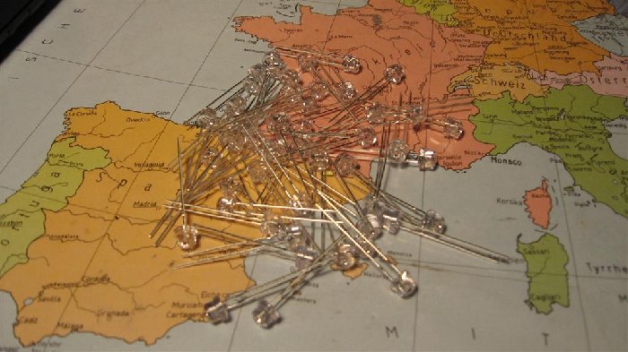

Sooo viele LEDs... hab ich noch nie selber besessen und auf einem Haufen gesehen (bis jetzt)...

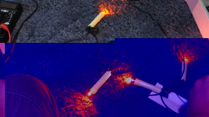

Ein erster Test mit einem Segment... (Probeaufbau... :-D)
Etwas mehr...
Etwas mehr...

Zu den Löchern im Silikon hätte ich noch eine Idee:
Es gab oder gibt solche Pinnwandnadeln wo der "Plastikgriff gerade nach oben geht und dann so ein kleiner Knubbel drauf ist. Nicht die "normalen" die oben und unten verdickt sind.
Solche Nadeln in ein Weichholzbrett stecken wegen dem halt und dann ganz dünn einfetten.
Darauf die Silikonflammen machen. Silikon hält an nichts was irgendwie fettig ist.
Nach dem trocknen einfach abziehen und man müßte das perfekte Loch mit "arretierung" haben.
Keine ahnung ob es geht, aber müßte eigentlich.

Millenium Falke hat geschrieben:Es gab oder gibt solche Pinnwandnadeln wo der "Plastikgriff gerade nach oben geht und dann so ein kleiner Knubbel drauf ist. Nicht die "normalen" die oben und unten verdickt sind.
Die Idee ist super. Könnte sogar funktionieren. Aber ich denke, ob man das Loch nachher oder vorher macht, ist Geschmackssache...
Allerdings weiß ich nicht, ob das dann auf der LED halten würde. Denn beim Loch nachträglich reinmachen rutscht die LED mit dem Kopf ganz herein und ist durch den Rand sozusagen wie mit einem Widerhaken befestigt. Aber ausprobieren könnte man es ja mal...

Zum entfernen der Glaskolben gibt es eine bessere Lösung. Wichtig hierbei ist folgendes:
1. immer Schutzhandschuhe tragen
2. nur im Freien Anwenden
3. Spiritus weit weg stellen!!!!!!!
4. Schutzbrille
Punkt 1 und 4 war bisher nie nötig, da es eigentlich nur Plopp macht. Rate aber dringend dazu!
Was Du brauchst:
1. Spiritus
2. Behälter mit kaltem Wasser
3. dünne Schnur, am besten keine Kunstfaser, geht aber auch. Ich nehme in dem Fall gerne dünnes Paketband aus Hanf etc.
4. Feuerzeug
5. eine Wasserpumpenzange zum festhalten
Wickele direkt über dem Sockel eine Schnur um den Glaskolben, fasse den Sockel mit der Wasserpumpenzange und gebe, in diesem Fall, ein bis zwei Tropfen!!!! Spiritus auf den Faden. Spiritus weit weg stellen und den Faden anzünden. Ist dieser ausgebrannt, werfe das Teil in kaltes Wasser, mit einem leichten Plopp sollte sich der Glaskolben lösen und dieses fast wie geschnitten!
Widerstand im Kabel und Bedenken das es bricht. Was spricht ggf. dagegen, in eine Leuchte der Reihe einen SMD Widerstand ein zulöten? Den Sockel könnte man ja markieren ( Farbe, Edding etc.)
Soll keine Kritik sein, nur so als Anregung!
Beste Grüße
Peter

Zu dem Schneiden der Lampen: Danke, dass ist ne gute Idee, würde ich nächstes mal vielleicht machen (wenn es ein nächstes mal gibt :wink: - naja, ich habe immernoch nicht den Rest fertig :o Sprich: ich habe noch 2 Abschnitte bis Weihnachten umzubauen - ich weiß gerade aber nicht, ob ich die Birnchen schon letztes Jahr auf LEDs umgerüstet habe oder es noch machen muss :( )...
Ich kannte zwar das hier: http://www.youtube.com/watch?v=Bh4fasgXYG4 Aber auf die Idee gekommen, dass auf die Lämpchen anzuwenden bin ich noch nicht :D Allerdings habe ich inzwischen auch schon irgendwo gelesen, dass man das Glas mit geringer Hitzeeinwirkung irgendwie "losschmelzen" kann? Naja, man kann vielleicht auch einfach mit nem Feuerzeug as Glas erhitzen und dann ins kalte Wasser... Aber dein Vorschlag klingt immernoch am besten *thumbs up* (dieser Smiley fehlt hier :shock: )...
Zu dem Kunststofffaden: Würde ich weniger empfehlen, da der schlecht für die Umwelt sein dürfte beim verbrennen, auch schlecht für Lebewesen und zu guter letzt nicht sehr gut brennt :roll:
