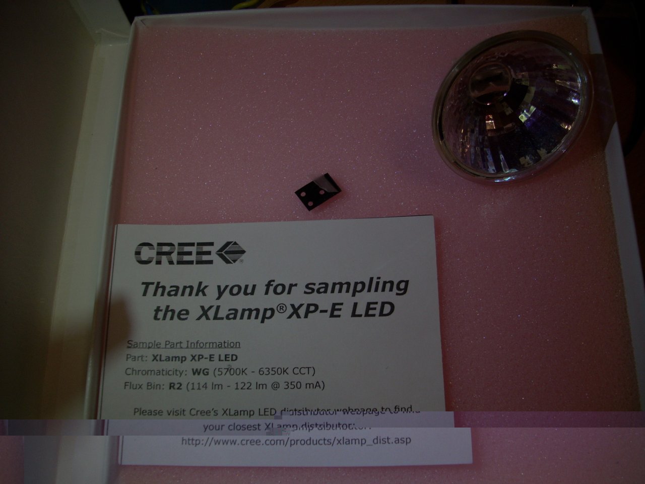

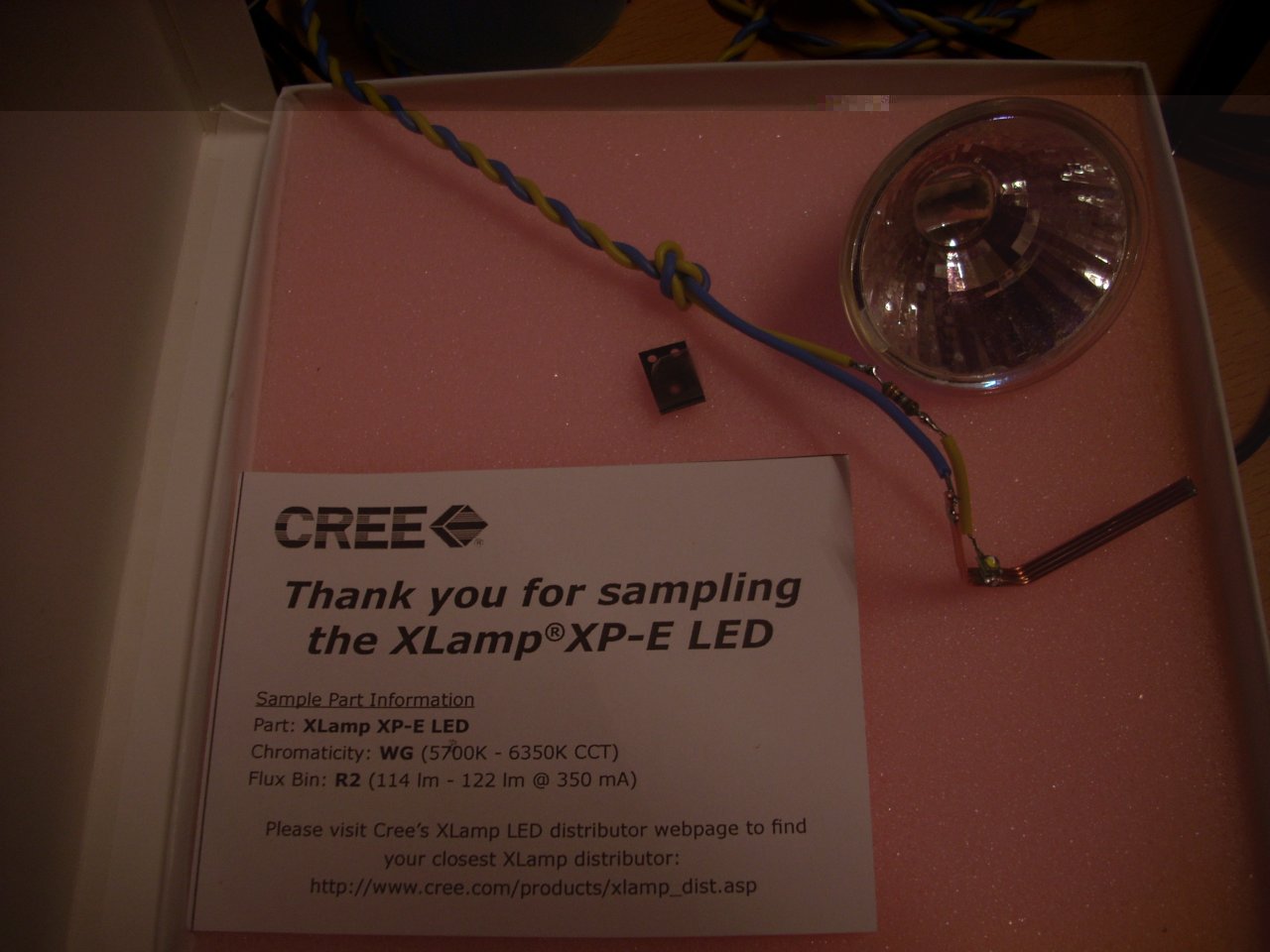

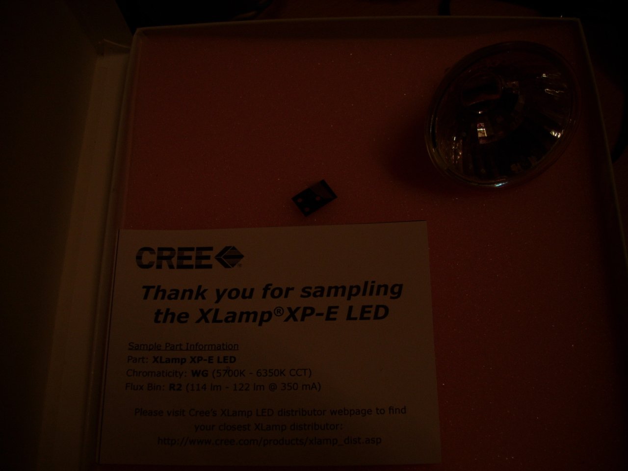

Bilder zur XP-E R2 kaltweiß (5700K - 6350K CCT), CRI/Ra 75:
Für alle Fotos gilt: Kameramarke: NIKON / Kameramodell: COOLPIX L11 / Messmethode: Raster / Belichtungsprogramm: Normalprogramm / Blitzlicht: Blitz löste nicht aus / Software: COOLPIX L11 V1.0
Da die Kamera leider keine manuellen Einstellungen ermöglicht habe ich für jedes Foto zunächst den Auslöser bei hellster Beleuchtung halb gedrückt und damit versucht, die kürzere Beleichtungszeit für das jeweils 500-mA- Bild auch für 100-mA-Bild und bei abgeschalteter LED zu verwenden. Leider sind beim Einmessen bei voller Helligkeit nicht jedes Mal exakt die gleichen Werte herausgekommen, die Werte stehen unter den Bildern.
Ich denke, die letzten 3 Bilder sind für einen sinnvollen Eindruck am besten geeignet, da geringere Beleichtungszeit, damit ist die Kamera nicht so schnell "am Anschlag" bei hoher Helligkeit und außerdem ist die Helligkeit gleichmäßiger über das Bild verteilt. Dass bei direktem Licht, wo ein Mensch sich ernsthaft die Augen mit Schädigen kann, die Kamera dennoch fast 10 mal länger belichtet hat, liegt sicher daran, dass die Helligkeit über die Bildfläche gemittelt wird. Durch die längere Belichtung ist der Helligkeitsdynamikumfang bereits bei 100 mA mehr als ausgereizt, d.h. an der Stelle wo die LED zu sehen ist überbelichtet.

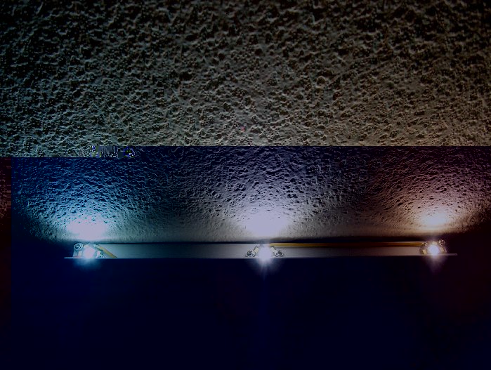

Hier der Versuch einer Gegenüberstellung der Farben und der Helligkeit für Cree Q5, Cree Q3, Cree Q2
Alle drei LED´s sind an einer KSQ im 350 mA-Betrieb angeschlossen.Die Bilder wurden nicht mit einem Bildbearbeitungsprogramm korrigiert. Das bläuliche Licht der Q5 ist in Wirklichkeit reinweiß mit etwas grünlichen Rändern am Rande des Lichtkegels.

Fr, 09.01.09, 15:01
Na da gefällt mir die Q2 am besten :)
