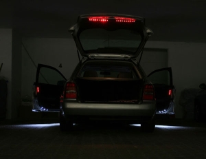

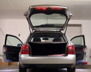

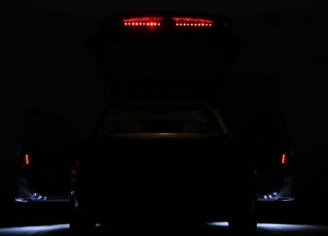

Salve zusammen,
nachdem ich schonmal eine Ausstiegbeleuchtung in mein altes töff töff eingbaut habe (siehe Bilder) und dazu 5 x 0,5W Leds in der
Türverkleidung eingebaut habe bin ich nun auf der suche nach einer anderen Lösung, bei der ich die Verkleidung nicht beschädige.
Mir sind da die LED Leisten in den Sinn gekommen. Dies bauen ja nicht sehr hoch auf, und wären deswegen recht gut geeignet.
nun meine Frage.
WELCHE nehme ich ?
- High-Power SMD LED Leiste weiß
- Rebel High-Power LED Modul 180lm, 3W weiß
oder reichen "normale" so wie diese
- SMD-LED Leiste weiß 36x150mcd 120° 360mm 12V
oder doch besser "Wasserdichte module" ala
- LED Module weiß 3 x SMD-LED, 49mm 12V
- OSRAM BACKlight BL04S-W3-854,28mm, neutral-weiß
Fragen über Fragen, wer kann mir Tipps geben ?
Grüße aus München
Freddy

Soll das Ergebnis nachher auch so aussehen, wie auf den Fotos zu sehen ist? Wäre es wichtig, dass das Ausstiegslicht auch bei eingeschaltetem Licht sichtbar ist (Foto1) oder eher nicht?
Die von dir vorgeschlagenen Module (Highpower SMD-Leiste, Rebel-Modul) sind schon sehr hell, vielleicht zu hell? :-) Diese Module sind in erster Linie als Wohnraum-, Arbeitsplatzbeleuchtung gedacht, machen also richtig viel Licht. Von daher würde ich hier aufpassen, nicht das du später zu viel Licht hast, welches du gar nicht benötigst.
Die normalen SMD-Leisten sind für dekorative Zwecke geeignet, machen ein schönes Licht, durchgängig, jedoch nicht zu hell. Soveil einfach auch dazu...

Also Tagsüber bzw bei Licht muss es nat. nicht unbedingt sichtbar sein.
Da sehe ich ja den Boden :)
Wichtig wäre, das es genug Licht bei Dunkelheit gegeben ist.
Gibt es ZU HELL überhaubt? :mrgreen:
welche Module wären den geeignet?
dürfen natürlich nicht zu hoch aufbauen und müssen angebracht werden können ohne die Türverkleidung zu demolieren.
